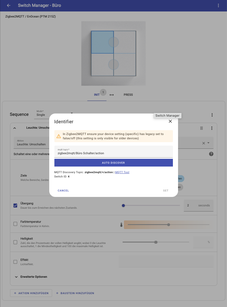

Normal wird der schalter über Action Entität gestuert. Die gibt es jetz wohl nicht mehr und ich weiß nicht wie ich mit dem BluePrint denn Schalter wieder nutzbar machen kann.

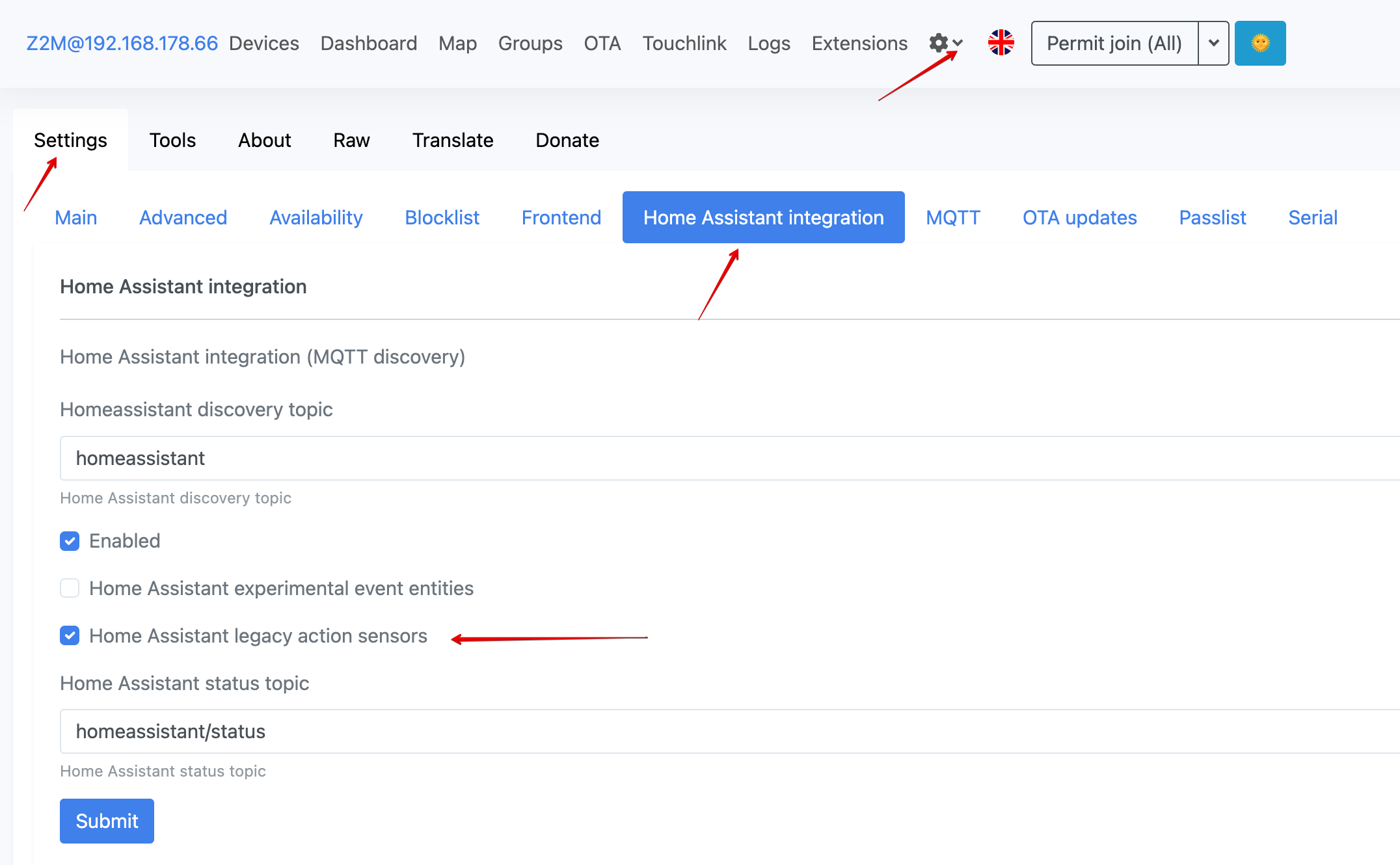

So sieht die einfachste /homeassistant/zigbee2mqtt/configuration.yaml nach Update von 1.40.2-1 auf 2.0.0-1 in meiner Testumgebung aus:
homeassistant:
  enabled: true
  experimental_event_entities: false
  legacy_action_sensor: true

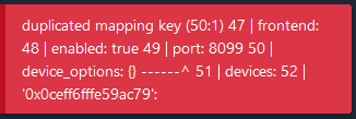

Hat was geändert aber nur denn fehler
grafik
Das ist etwas Gutes. :wink:
duplicated mapping key ist der Hinweis, dass ein Wert doppelt vorkommt.
Magst Du Deine aktuelle Config noch mal posten?

Alle die hier Probleme mit dem Action Auslöser haben, ich habe vor ein 1-2 Monaten den „Switch Manager“ installiert, da hier die Schalter für jede Taste sozusagen seine eigen Automatisierung hat. Alle Schalter die ich dort konfiguriert hatte funktionierten noch, da hier das mqtt Topping benutzt wurde.
