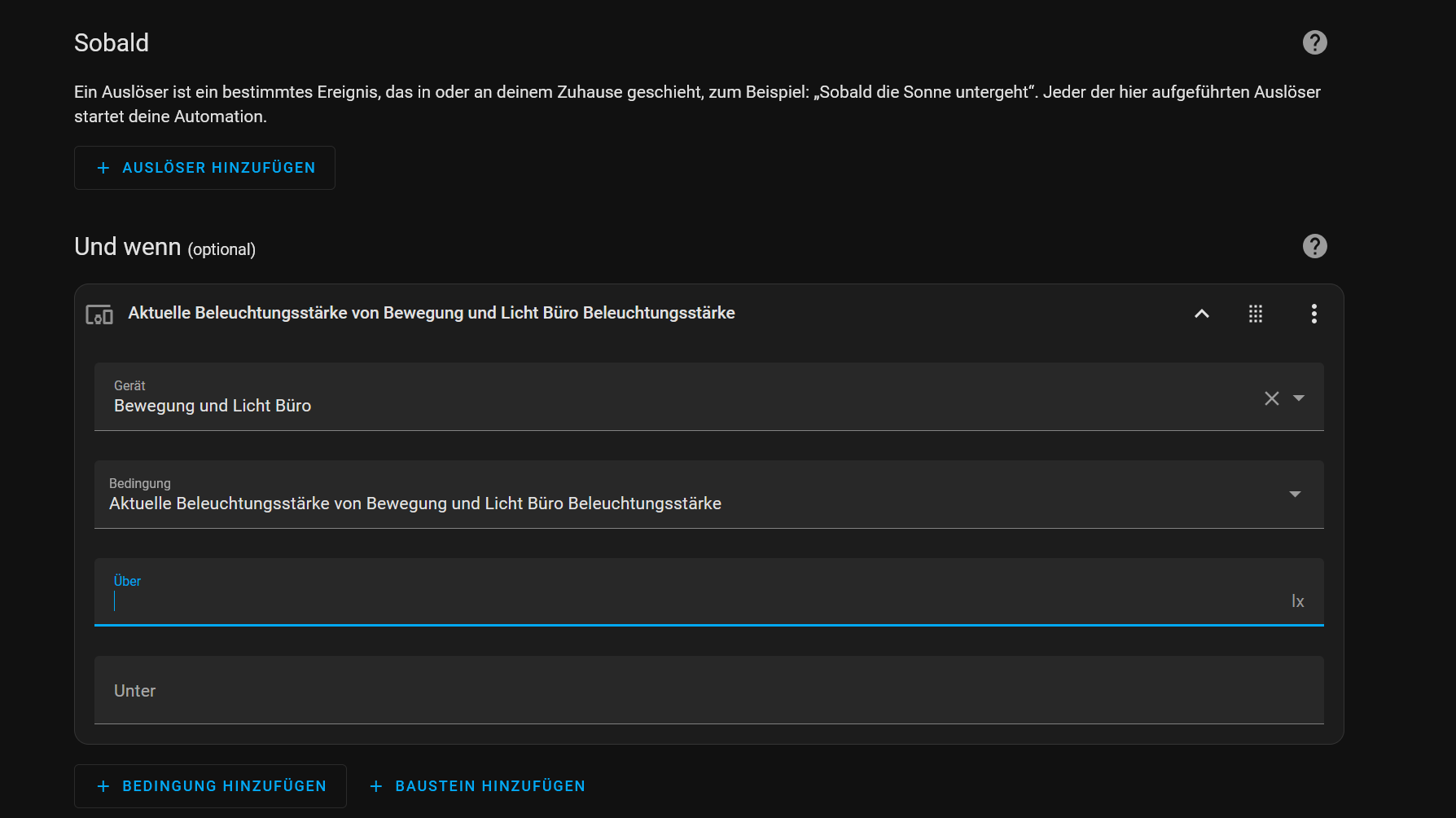

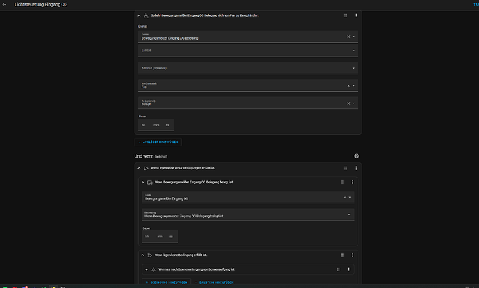

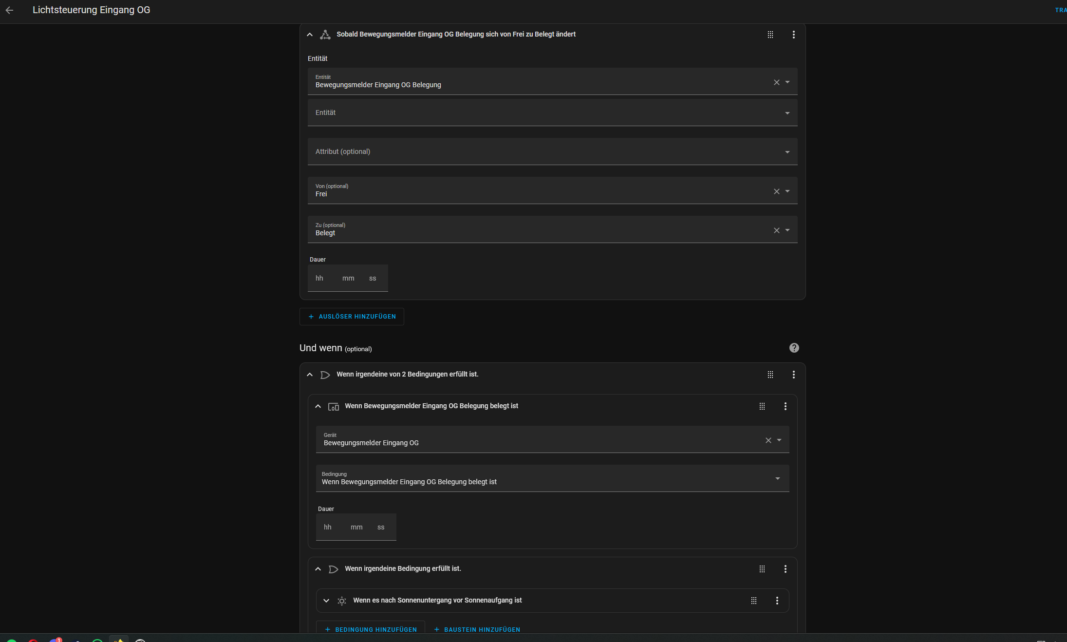

Nun hab ich das nächste Problem. Meine lampen gingen nur bei einem bestimmten Lux wert an. Dies is jetzt nicht mehr. Wie bekomme ich das wieder hin?

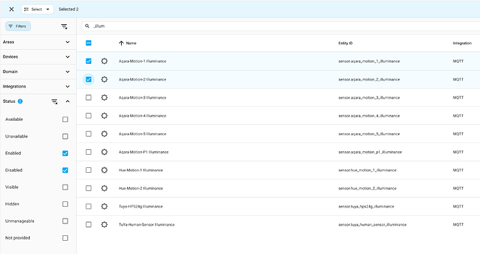

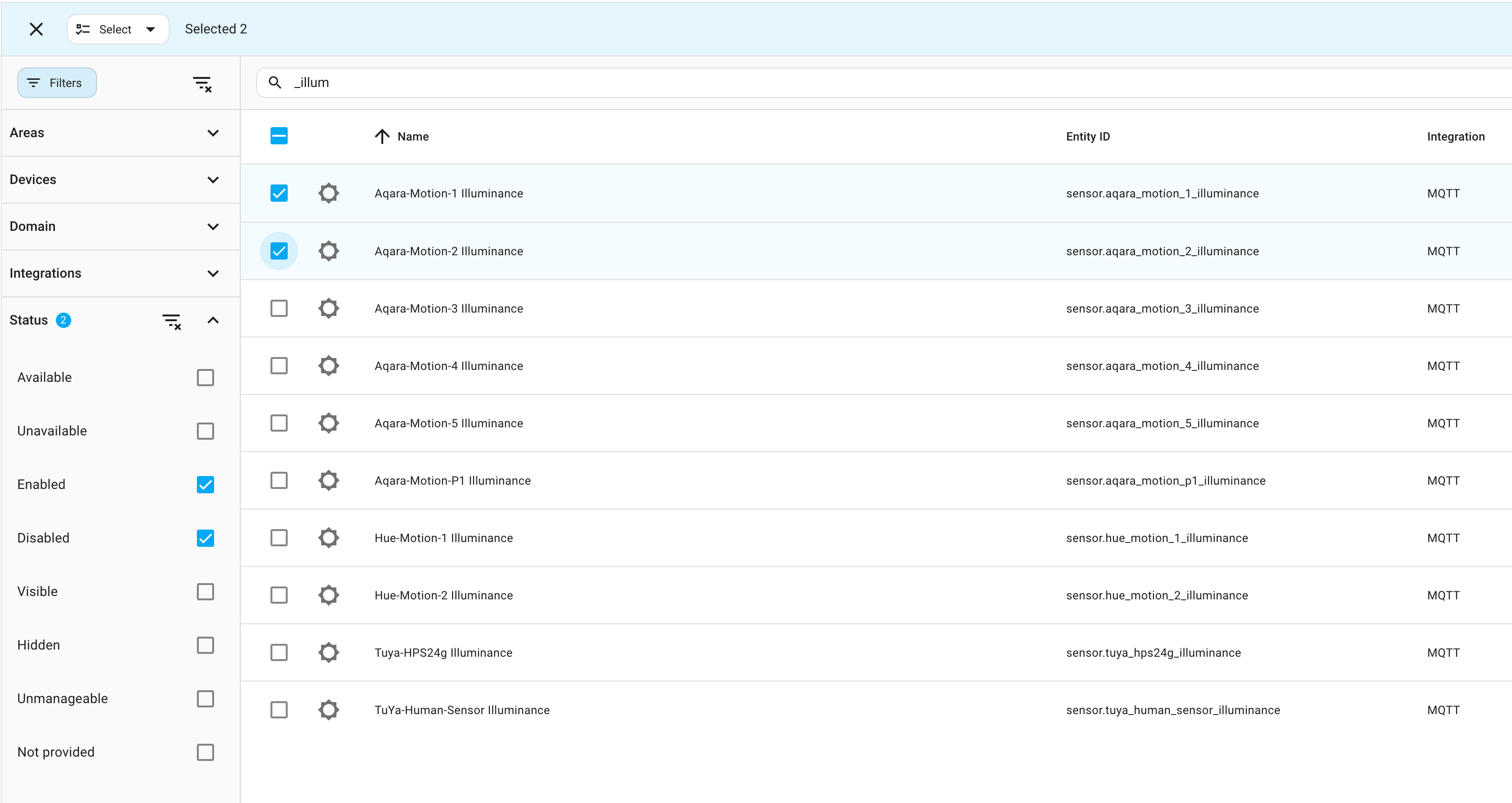

Eventuell in Settings - Devices & Services - Entities nach “_illum” suchen und “Disabled” Entities auf “Enabled” umstellen, z.B.:
Und Info hier beachten:

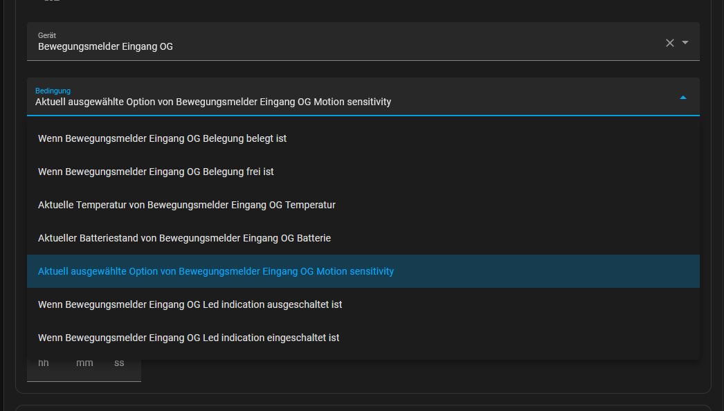

Ich mein, ich weiß jetzt nicht welche bedingung ich nehmen muss um denn Lux wert wieder als Bedingung zu haben.

Am den Updates lag es scheinbar nicht. Das war wohl Zufall. Jetzt muss ich nur noch das etwas kleinere Problem mit den Automationen der Bewegungsmeldern und dem Lux-Wert klären.

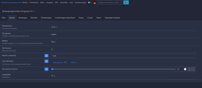

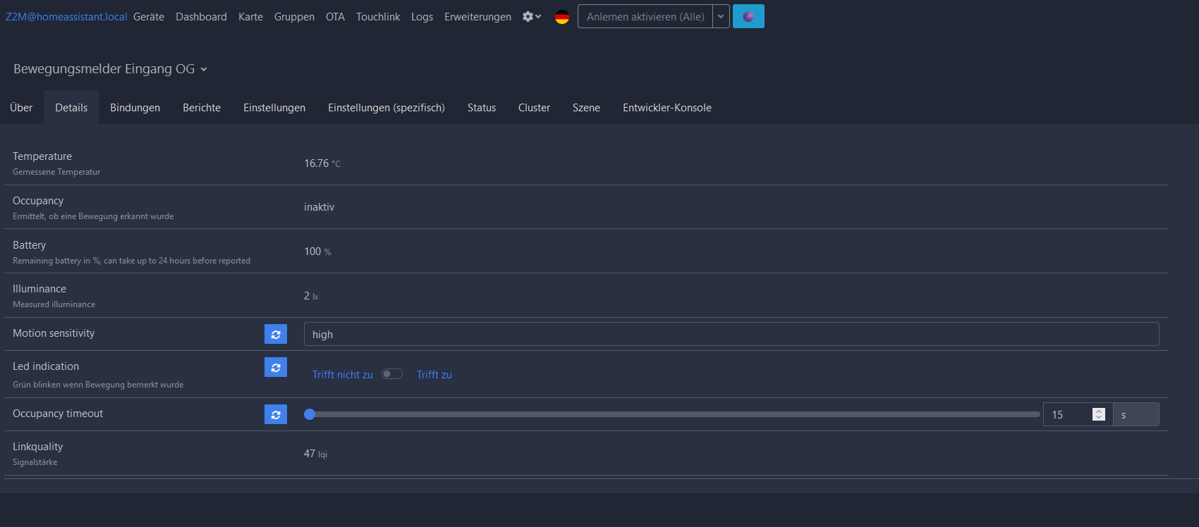

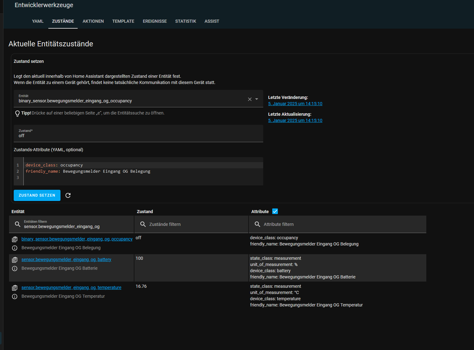

Habe ich nicht und das is ein Hue Bewegungsmelder der die Lux anzeigen kann und es ging auch vorher über ihn.
Scheinbar bekommt das HA garnicht mitgeteilt mehr.
Die Entitäts-ID hat sich geändert und die Entität ist/war bei mir Deaktiviert.
→ gehe auf die Geräte Seite in HA und aktiviere diese.
