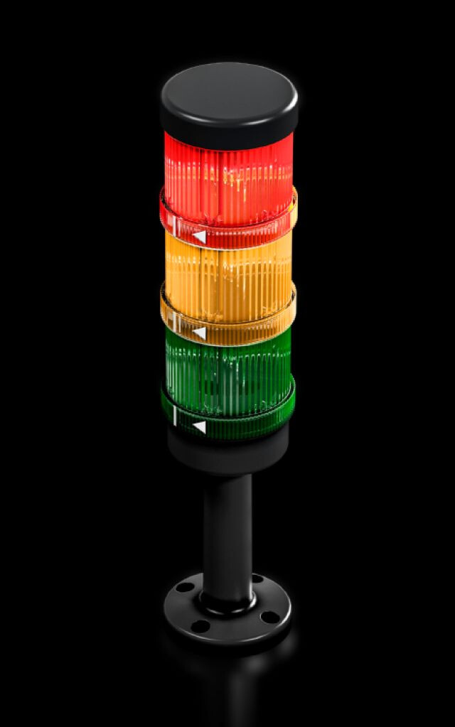

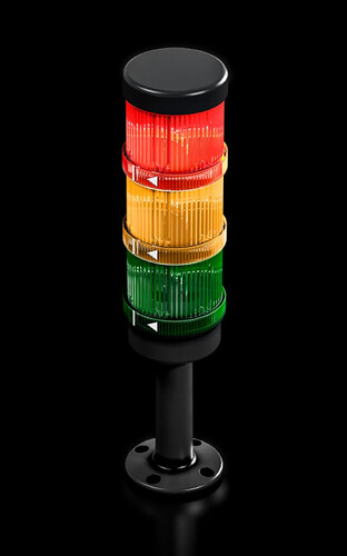

ich suche eine zigbee-fähige “Signalsäule”, wo man je nach Ereignis verschiedene “Leuchten” und evtl. unterschiedliche Farben ansteuern kann.
Was für ein “Gerät” könnt ihr aktuell empfehlen?
VIELEN DANK!

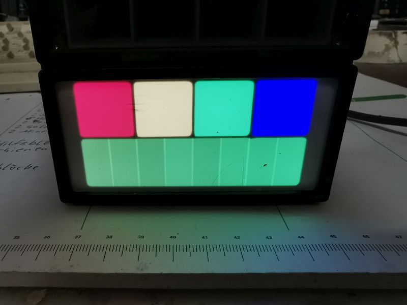

Damit bekommt man dann auch sowas hin:
Ich habe es mit diesem Teil gelöst.
