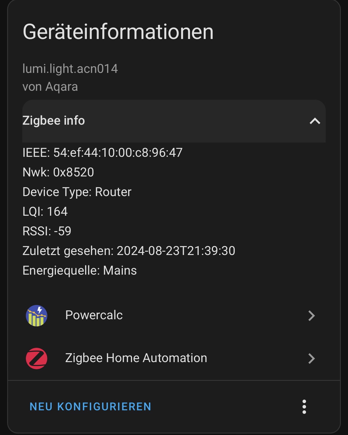

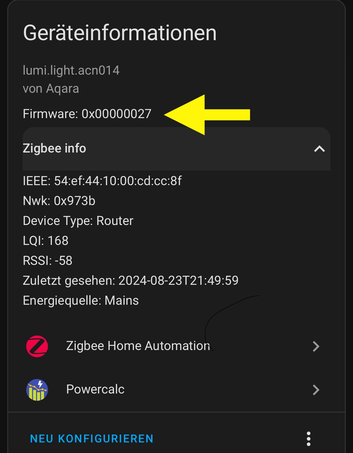

Ich habe 4 baugleiche Lampen von denen 3 das gleiche Problem haben.
Nun habe ich bei 3 gesehen das in der geräteübersicht keine Firmware steht aber bei der welche keine Probleme macht einen steht sie.
Anbei noch die gerätedetails.
Scheint also ein Firmware Problem zu sein. Nur kann ich die Firmware nicht aktualisieren da ich keine Aqara Bridge habe sondern nur über Zha nutze.

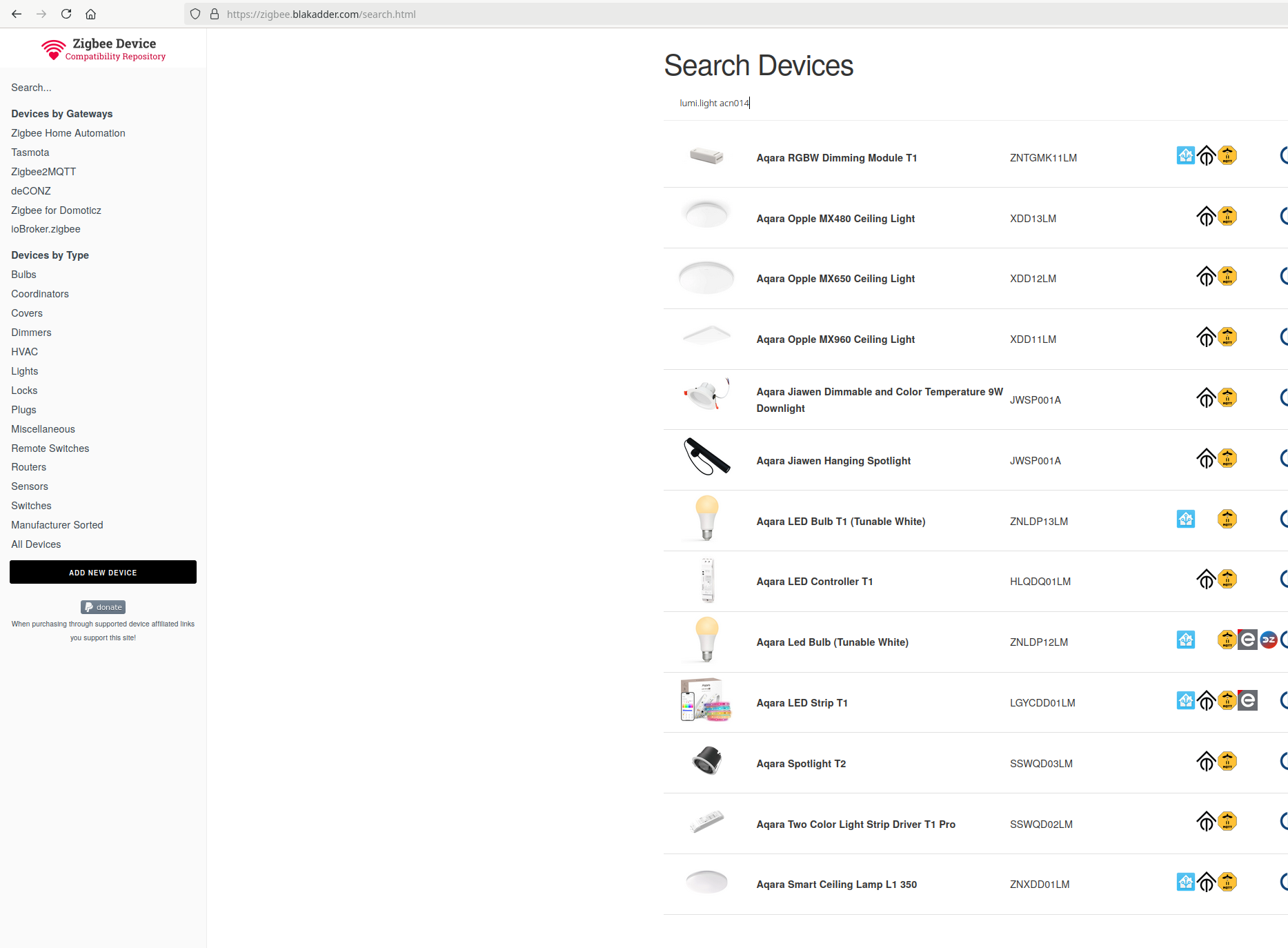

Ich konnte mit den oben genannten Informationen das besagte Leuchtmittel nicht in der Datenbank finden, welches ist es denn?
Eigentlich sollten die Leuchtmittel OTA = Over The Air können, also wenn Du nach Updates suchst, wird auch nachgeschaut ob es für diese Leuchtmittel Firmware Updates gibt, ob man das auch aus ZHA anstoßen kann, kann ich nicht sagen, da ich Z2M nutze und nicht ZHA
Die Lampe heißt glaube ich genau aqara tunable t1 und ist so zu finden.
Komischerweise aber mit einer anderen Bezeichnung.
