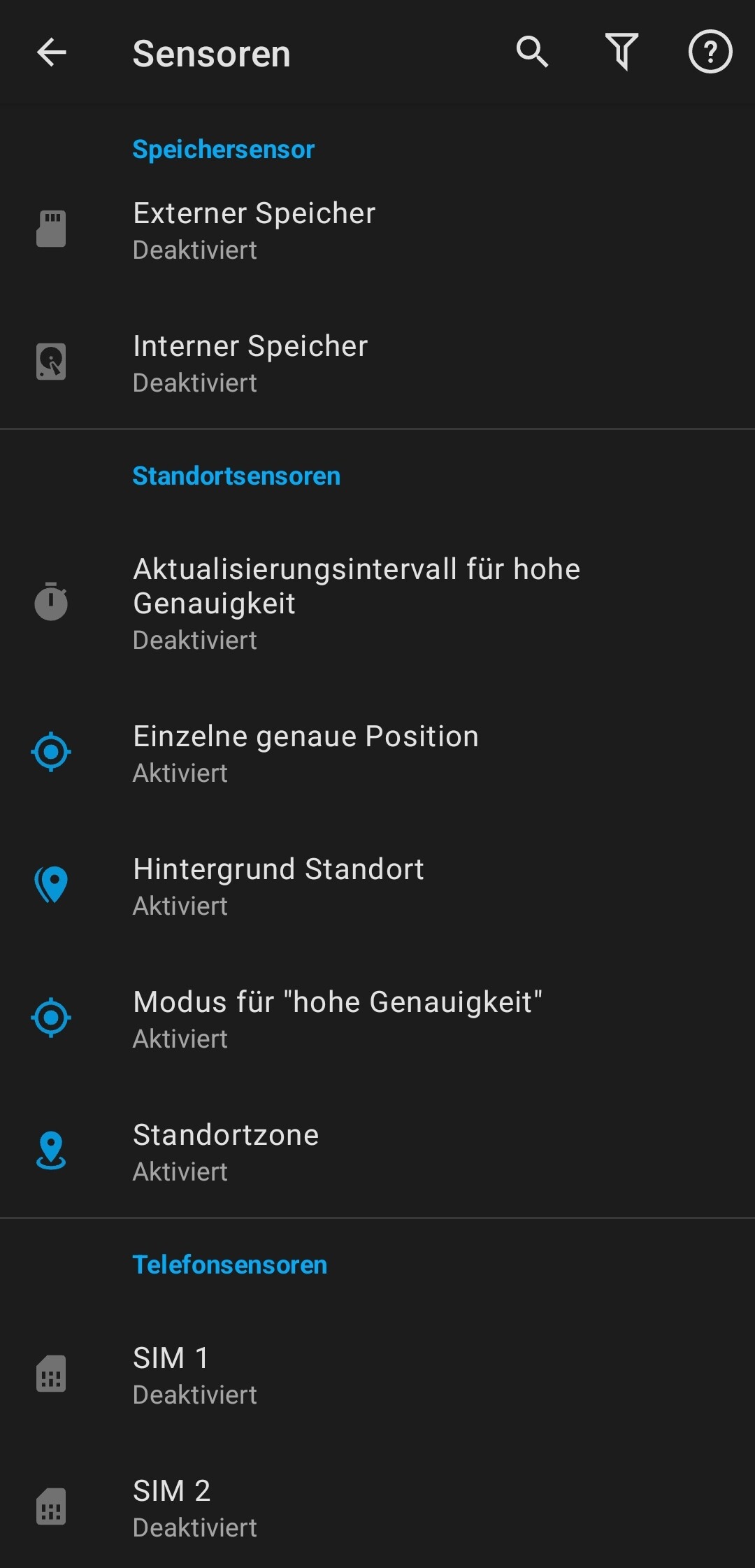

Wenn du die App überall installieren willst, muss die aus den Battery-Saver raus (zumindest bei Android) und der Standort muss übermittelt werden dürfen (siehe Einstellungen - BegleitApp)

Hab das jetzt versucht bei den Android Handys geht es .
Bei den Iphones springt es immer hin und her Abwesend und Zuhause…
