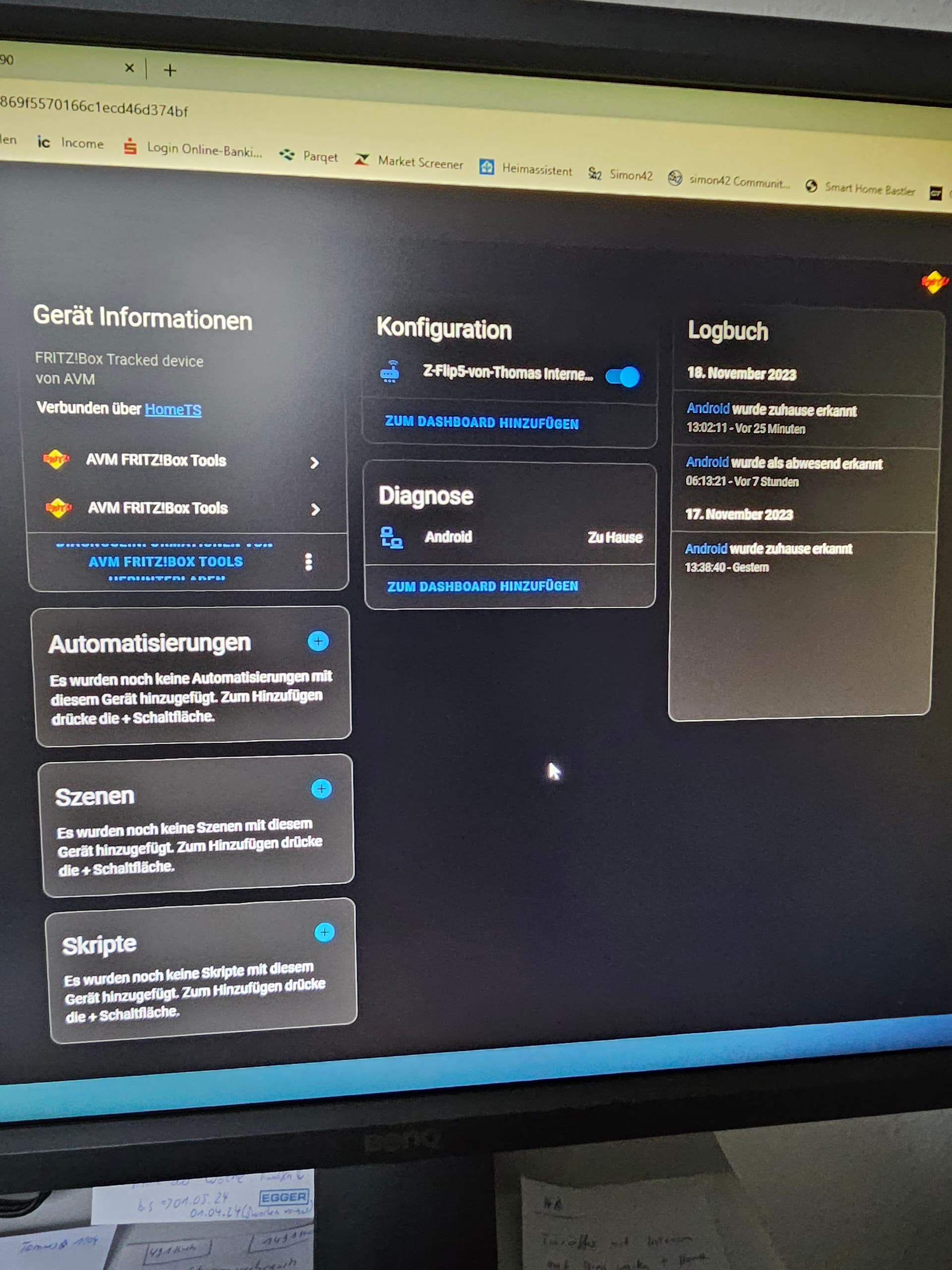

Was ich auch festgestellt habe das der Handy Tracker auch eben gerade bei einer Person nicht einwandfrei funktioniert zeigt immer noch Zuhause an…ist ein Iphone.
Als Entitäten werden mir sonst nur Internet access angezeigt oder ist der Tracker gleichzeitig auch das Wlansignal…

@sirector ja genau habe die den Personen einzeln zugeordnet unter Einstellungen Personen sind die sichtbar…
Wie hast du die device_tracker für Ping angelegt? Hast du die schon den Personen zugeordnet?

Als Tracker des WLAN Signal hatte ich einfach die Werte der FRITZ!Box genommen. Den Tracker jeweils einer Person zugeordnet und fertig. :wink:
Funktioniert unabhängig von Pings und verwendetem Endgerät. Und wenn der Router nichts mehr von dem Gerät weiß, kann es entsprechend auch keine Verbindung mehr haben.
Andere Router bieten vermutlich ebenso eine entsprechende Funktion.
Das funktioniert leider nicht zuverlässig. Hatte ich in der Fritzbox auch schon mal gesehen. Da stehen manchmal Geräte als online, die schon 30 Min. nicht mehr da sind.
Du kannst die Zeiten einstellen wie lange nach Abwesenheit und ab wann nach Erkennung die Geräte als zuhause angezeigt werden sollen.
Wo kann man das Einstellen? Das kenne ich noch nicht. Dann wäre es eine Alternative. Müsste ja direkt in der Fritzbox einzustellen sein. Denn wenn die Geräte da noch online erscheinen, kann HA nichts dran ändern, oder?
Uff, meine ich hätte es in Home Assistant festgelegt. Kann mich auch täuschen.
Aber in der FRITZ!Box waren die Geräte nach deaktivieren des WLAN bzw. entsprechendem verlassen auch zuverlässig / schnell aus der Anzeige raus.
Weiß noch, dass ich mit der Zeit zwischen Erkennung und Anzeige in Sekundenbereich herum gespielt hatte. Müsste also HA gewesen sein. :thinking:

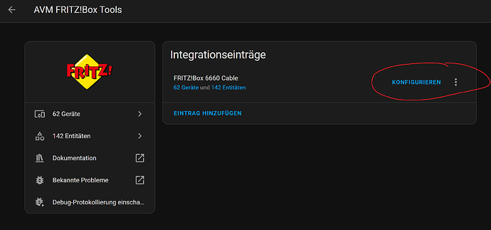

In HA kann man sowas direkt in der Integration der Fritzbox (AVM Fritzbox Tools) einstellen.
@sirector also bei mir sieht das dann so aus…
Aber wo soll man da was einstellen können…
Hier kannst du das generell einstellen.
Aber ich hatte schon mal das Problem, dass das nicht 100% funktioniert. Ich hatte mir dann einen Ping-Sensor als device_tracker angelegt.
