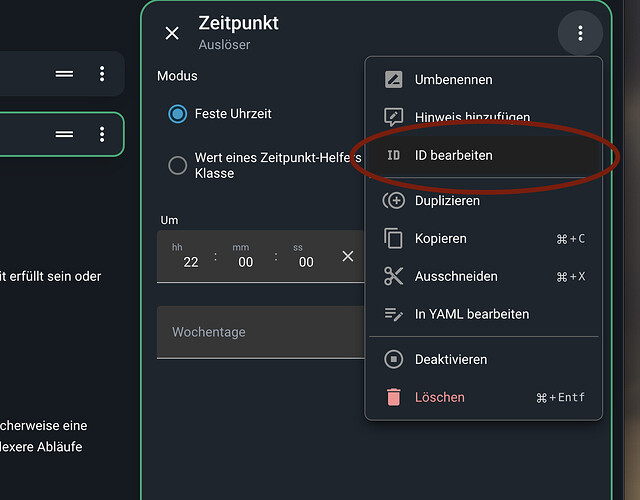

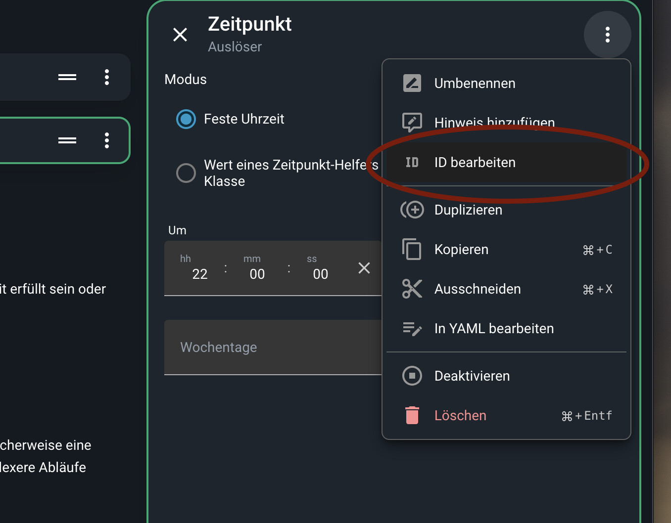

Ja kann man. Am besten mit Optionen und Trigger ID’S. Du kannst für jeden Trigger eine ID Vergeben. Wenn du den Trigger bearbeitst auf die 3 Punkte und dann ID Bearbeiten. Dann gibt du der ID einen namen.
Dann bei “Dann” Aktion hinzufügen → Bausteine → Auswählen
Für Option 1 nimmst du “Ausgelöst durch” und wählst eine von den Trigger ID und dann halt bei Aktion was passieren soll und dann für den zweiten trigger eine zweite option hinzufügen und dann das gleiche wie bei der ersten option.
