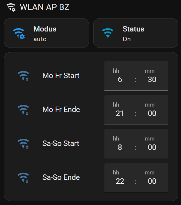

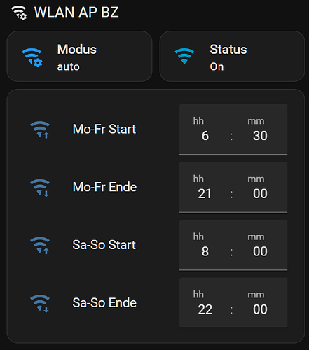

Das Endergebnis sieht so aus (Screenshot vom Dashboard):
Modus + Status oben, darunter die vier Zeitfelder — direkt im Dashboard editierbar. Keine YAML-Frickelei mehr fĂŒr Zeit-Änderungen.

Tile-Cards, einfach gehalten. Erste Reihe Modus + Status (je 6 Cols), dann pro Zeitfeld eine Card volle Breite:

Tap auf 'ne Zeit öffnet den Picker direkt. Praktisch.
