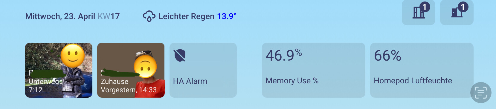

Hi, wie hast du den Wetterbericht und Guten Abend eingefügt? Also wechselt er den Status von Morgen, Mittag, Abend?
Ich benutze derzeit custom:button-card:
So sieht es aktuell bei mir aus. Die zwei Karten meiner Kinder habe ich auf dem Bild entfernt.
