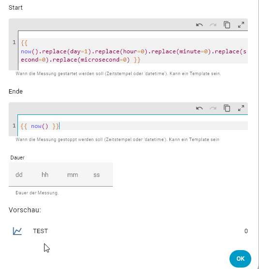

Danke, das geht in die richtige Richtung. Ich bekomme es aber nicht zum laufen.Ich habe über Einstellungen/Geräte und Dienste/Helfer eine Verlaufsstatistik hinzugefügt.
Dafür habe ich mich andiesem YT Video entlanggehangelt:
einen Namen vergeben (TEST)
die Entität gesucht und ausgewählt
Typ “Anzahl” gewählt
Bei Zustand “Taktsperre” eingegeben (diesen Zustand sehe ich im Verlaufs-Dashboard so auch u.a.)
Start: (sollte zum 1. des Monats führen)
{{ now().replace(day=1).replace(hour=0).replace(minute=0).replace(second=0).replace(microsecond=0) }}
Ende:
{{ now() }}
Im oben genannten YT Video sieht das an dieser Stelle aber anders aus, da wird die gewählte Entity nochmal angezeigt. Auch habe ich dann ein Ausrufezeichen in der Helferliste vor diesem Helfer.
Hat niemand einen Tipp, woran es liegen könnte?

Bei den Entwicklerwerkzeugen habe ich es nun gefunden- da ist es klein geschrieben. In allen anderen Boards immer groß.
Nun sehe ich zumindest in der Vorschau bereits eine Anzahl. Nun muss ich es nur noch auf ein Board bekommen ![]()
