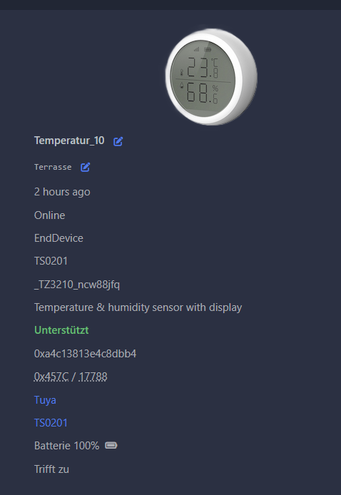

Es geht um folgendes Modell
Erkannt wird es folgendermaßen:

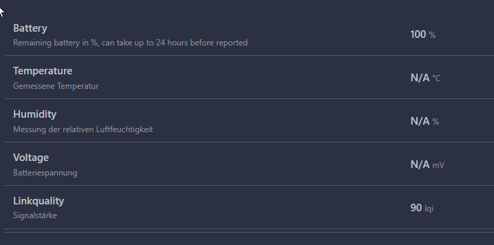

Die übertragenen Werte sind:
Wie zu erkennen ist, wird nur der Batteriestatus übertragen aber nicht die Temperatur und Luftfeuchtigkeit (sind null).
Ich gehe schwer davon aus, dass es daran liegt, dass eigentlich ein falsches Modell erkannt wurde.
Kann man das irgendwie hinbiegen oder bekomm ich das nicht rein? Hab schon einiges geoogelt aber irgendwie komm ich hier nicht weiter.
