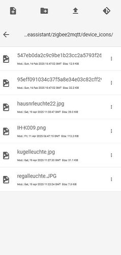

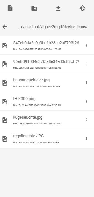

das lässt sich ändern. Per File Editor kannst deine eigenen Icons hinterlegen.

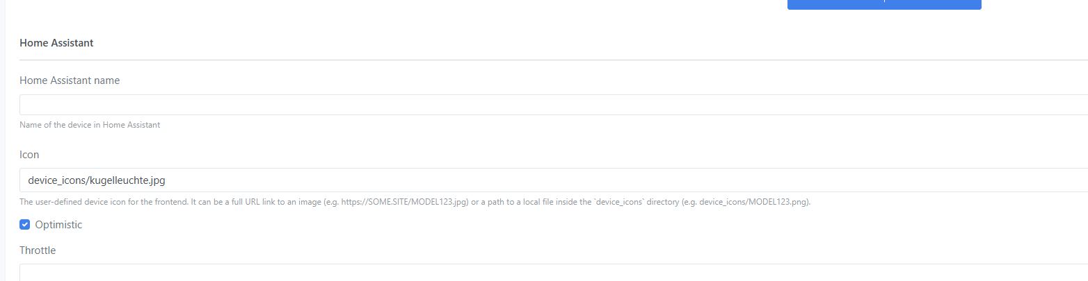

Und in den Einstellungen in Z2Mqtt kannst du dann dein dein neues Logo auswählen.
Danke! Das löst erst mal das optische Problem. Ich hoffe jetzt mal, dass die Funktionalität der Geräte identisch ist…
