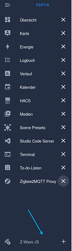

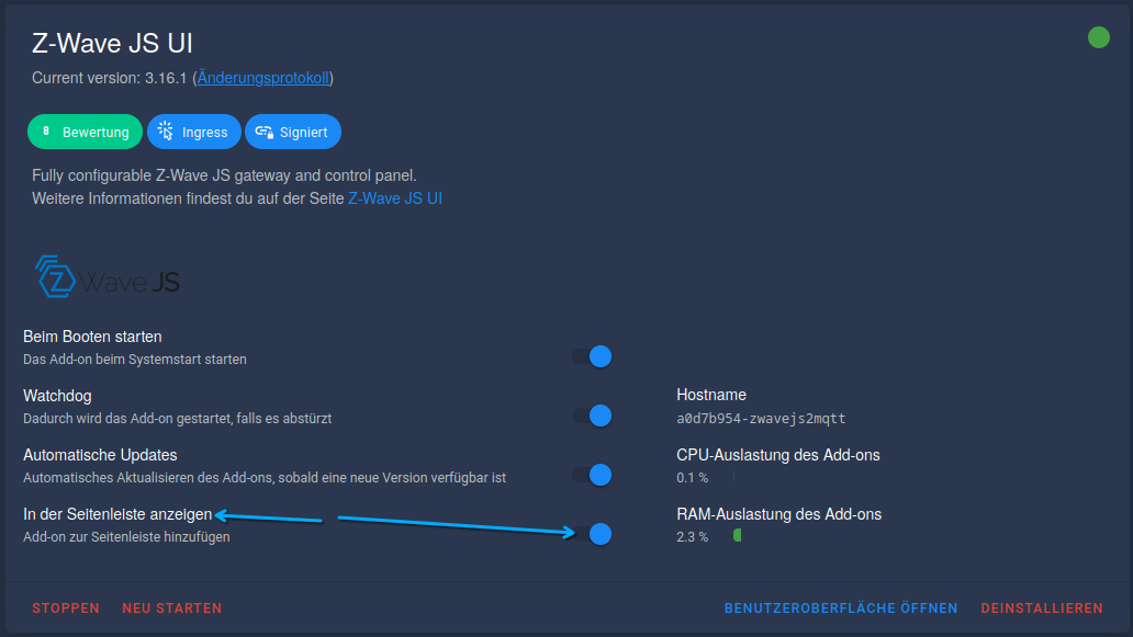

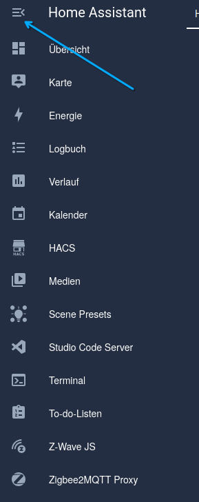

ist jetzt zwar nicht die Z-Wave JS, aber das ist egal, denn alle Add-ons, funktionieren nach dem gleichen Prinzip.

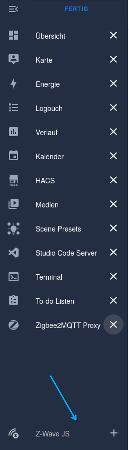

Sollte es trotz, korrekter Einstellung nicht in der linken Leiste erscheinen, dann einmal mit der Maus etwas länger hier klicken
Dann fangen die Einträge an zu wackeln und Du siehst, ob da etwas ausgeblendet ist

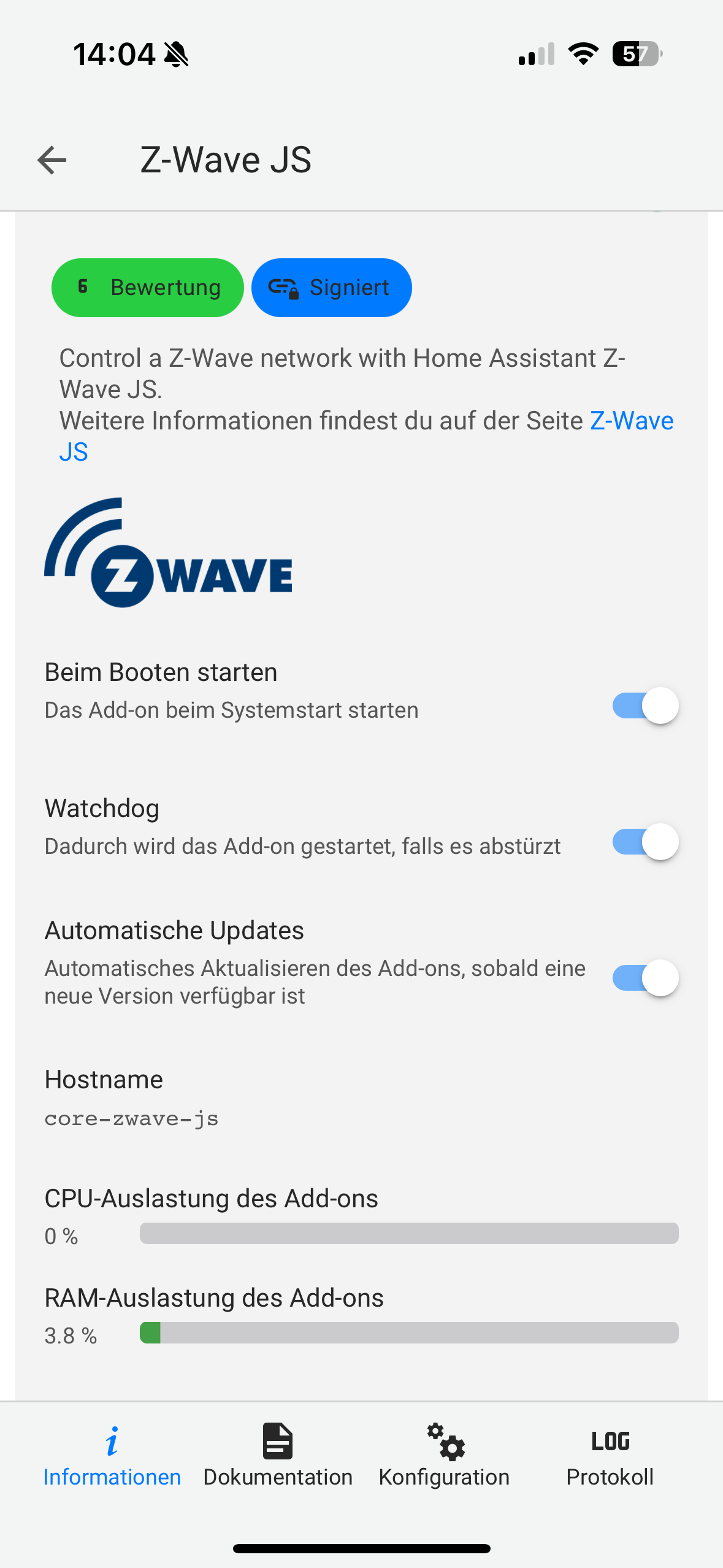

Ich habe die JS Integration.
Da kann ich das leider nicht anwählen
Gruß Holger
Nur wenn Du das Z-WaveJS UI Add-on verwenden tust, kannst Du auf das Z-Wave JS Control Panel zugreifen.
Mit dem Standard Z-WaveJS Ad-on steht dieses nicht zur Verfügung.
