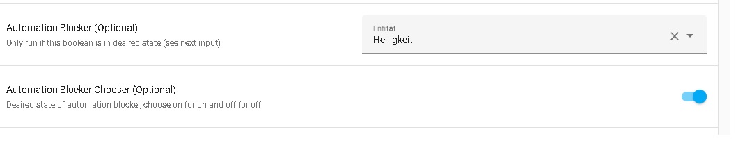

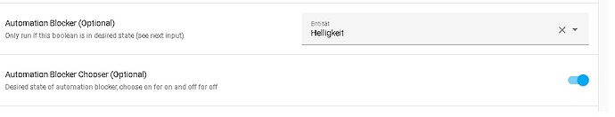

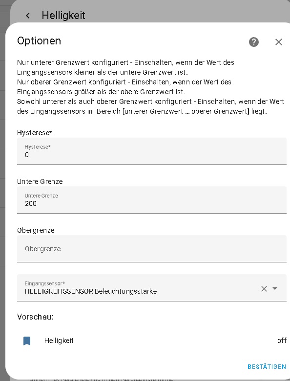

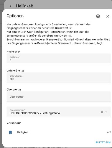

Ab Minute 14:40 erklärt Simon das. Es wird ein Sensor benötigt. Dieser geht unter 500 Lux auf ‘on’. Dazu gibt es z.B. bei den Helfern den Schwellenwertsensor. Wenn unter 500 Lux, dann Sensor an. Dieser kann dann, wenn es über 500 Lux ist zum blockieren der Automatisierung genutzt werden.
ABER, YAMA hat ein Problem!
Wenn das Licht an geht und dadurch der Lux Wert über 500 steigt, wird der Helfer wieder ausgeschaltet. Dadurch stoppt aber die Automatisierung und das Licht bleibt an. Es greift in diesem Moment nicht die eingestellte Einschaltdauer.
Hi Marcello, genau so habe ich das ganze auch versucht! Leider ohne Erfolg!
(Sowohl mit Automation Blocker Chooser on als auch off)
Hi Bernd,
nun habe ich deine Konfiguration übernommen, ob das Licht morgen aus bleibt, bei mehr als 300 lx, werde ich sehen.

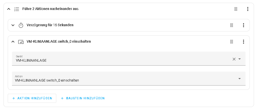

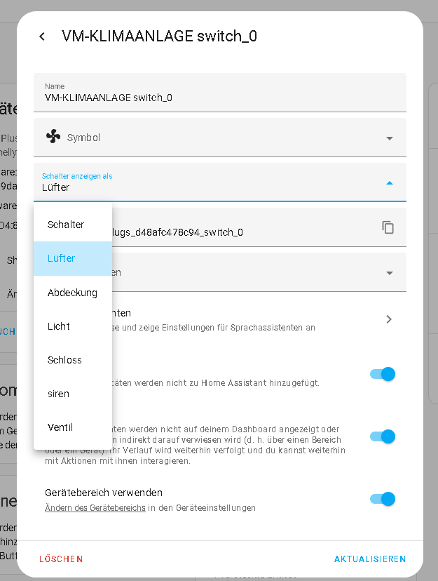

Hab meine “unsmarte” Klimaanlage automatisiert. Quasi geh an oder aus, je nach Bedingungen. Funktoniert alles auch so wie es soll. Ich habe auch überall mit Entitäten gearbeitet. Jedoch … wie bekomme ich hier die Entität rein? Oder bleibt das so?
Ok, glaube ich bin nun einen Schritt weiter … aber wie kann ich hier auf Klimaanlage umstellen ? Wird mir nicht als Auswahlmöglichkeit angezeigt …
