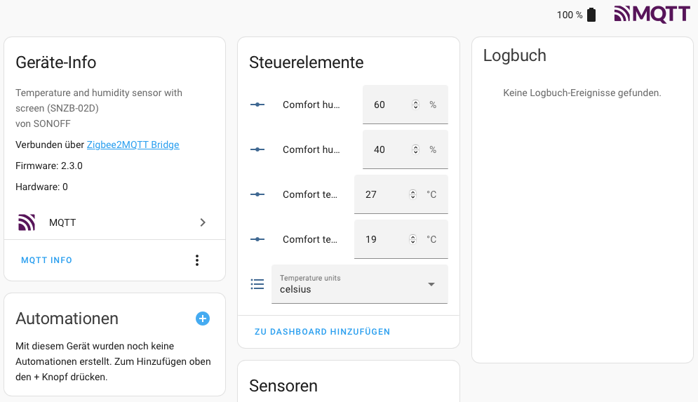

Wo sind die Protokolleinträge?

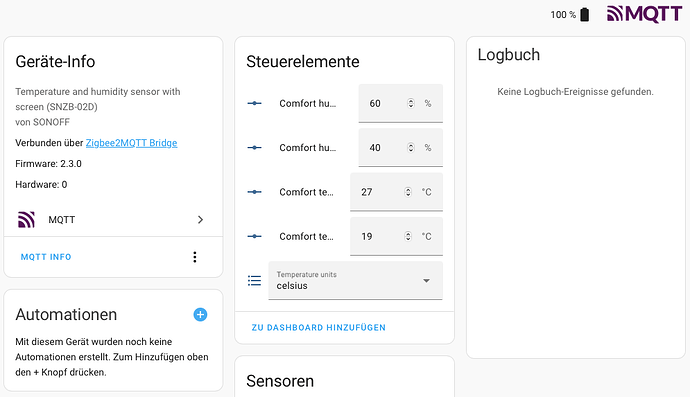

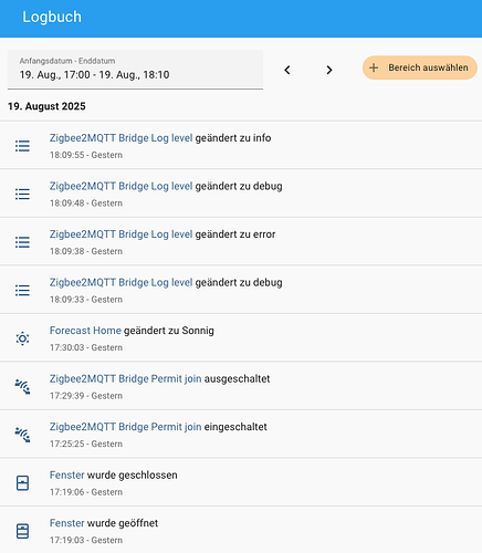

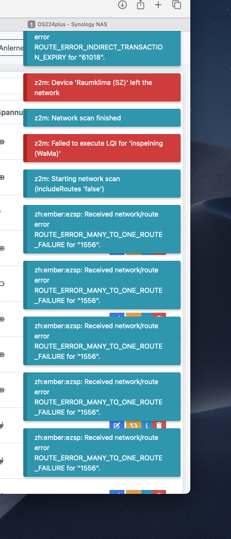

Ich hab gestern einige Meldungen am rechten Bildschirmrand gesehen:
Ich wollte mir das gerade mal im Log / Protokoll ansehen, finde aber nirgendwo einen Hinweis - auf keine der Meldungen:
Logbuch (Seitenleiste)
Einstellungen > Add-ons > Zigbee2MQTT > Protokoll

Werden nicht alle Meldungen protokolliert? Oder habe ich irgendwo irgendwas übersehen? :thinking:
ich gehe einmal davon aus, dass das erst Bild aus Z2M ist?

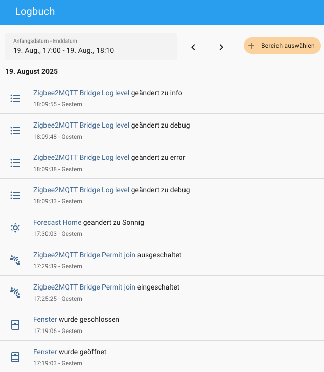

Logeinträge findest Du da unter
grafik

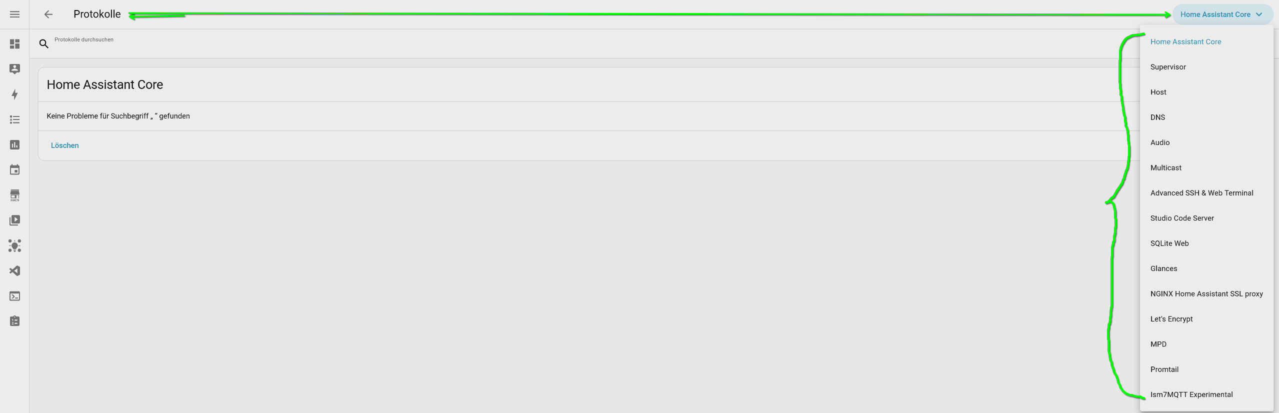

Wenn Z2M als Add-on installiert ist, sollte das entweder über, zu finden sein

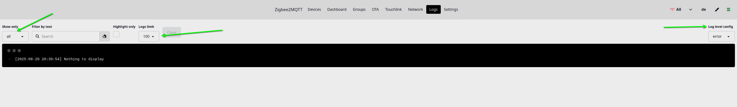

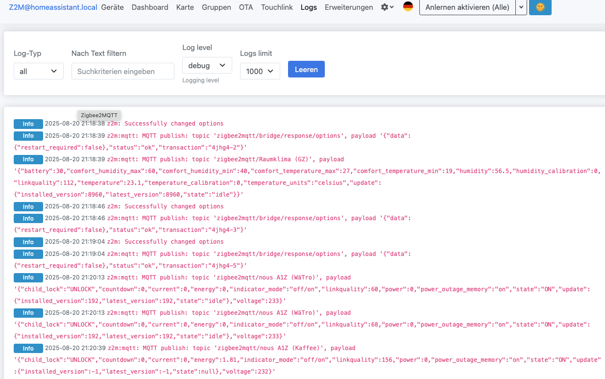

Du meinst mein erstes Bild, das mit den Fehlermeldungen? Ja, das ist von dort. Bei mir steht allerdings nicht viel drin:

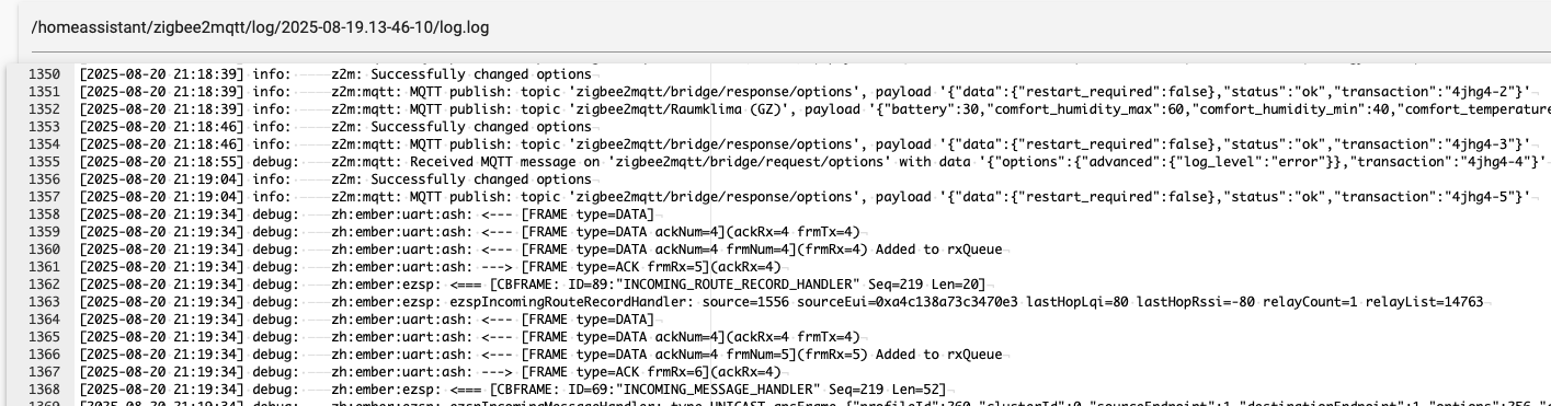

Immerhin hab ich die zugehörige Datei gefunden:

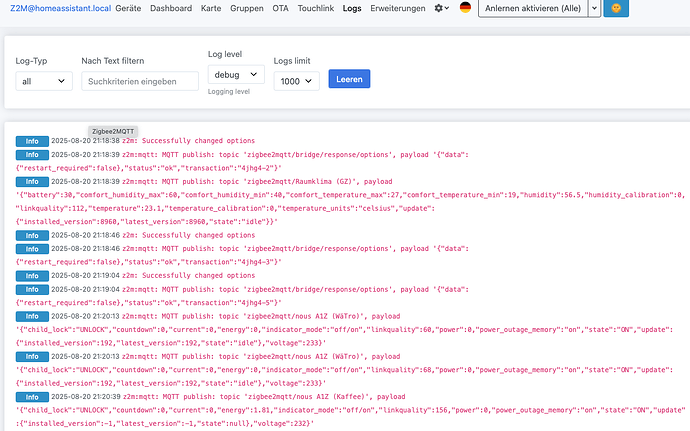

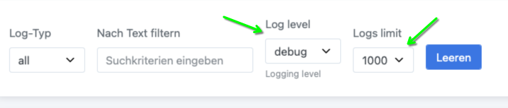

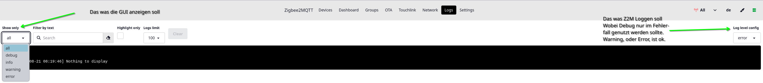

Moment … auf dem Logs-Bildschirm von Zigbee2MQTT stelle ich gar nicht ein, was er anzeigen soll, sondern was er loggen soll!? Ich hab eben von info auf debug umgestellt, damit er (vermeintlich) mehr Einträge anzeigt und seitdem wird die Datei fleißig gefüllt. Wieder was gelernt. :smiling_face_with_sunglasses:

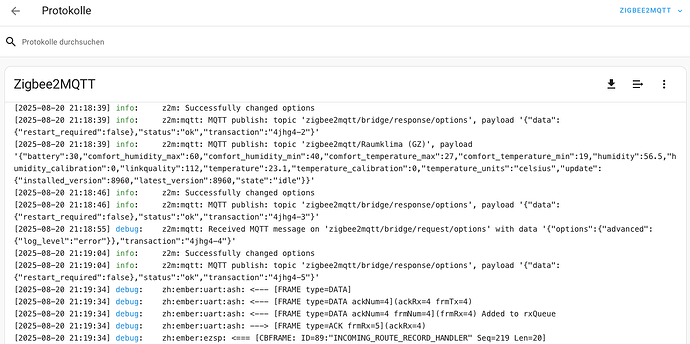

Über Einstellungen > System > Protokolle > Home Assistant Core > Zigbee2MQTT meintest Du vermutlich:
Das sind ja die gleichen Einträge wie oben. Ich komme auf 3 Arten an diese Einträge heran!? :zany_face:

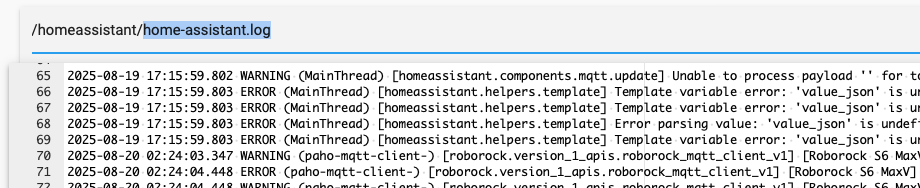

Ok … die Datei home-assistant.log ist offensichtlich die, die unter Einstellungen > System > Protokolle > Unveränderte Protokolle zeigen zu finden ist:

ja, wenn Du da nur Debug anzeigen lässt :thinking:
Dann sind auch 1000 Zeilen nicht viel, wenn man Info angezeigt bekommt, dann sind das nur wenige Minuten, die Du da siehst.
Beides, da ist einmal der Log-Level, aber auch das was er anzeigen soll,
Ja, aber HA will eine
sein, und damit der User halt nicht an verschiedenen Orten schauen muss, werden alle Logs, auch von Add-ons, in das Logging von HA mit eingebunden.
