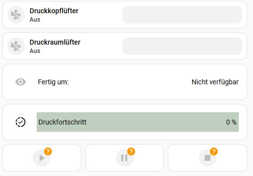

Also bei mir auf dem Dashboard sieht das so aus:
Das ist doch bei der Einrichtung auf dem Dashboard und das kann man auch separat irgendwo anzeigen lassen. Bei mir ist da im Moment nichts zum Anzeigen weil ich gerade nichts drucke.

So sieht das bei mir aus. Läuft halt eben nichts, daher auch keine Daten.

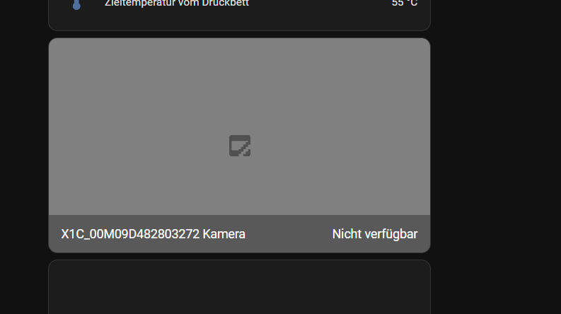

bei mir geht die camera nicht ka wieso
Ich gehe davon aus, dass Du auch mit dieser Integration unterwegs bist.
Hast Du LAN VIEW aktiviert?
ja mit der integration aber über cloud

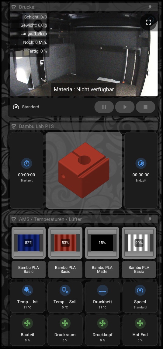

Wird die Kamera in der BAMBU APP angezeigt? Über Cloud läuft es bei mir auch…
type: custom:advanced-camera-card
cameras:
  - camera_entity: camera.p1s_kamera
elements:
  - type: state-label
    entity: sensor.p1s_aktiver_slot
    style:
      left: 50%
      top: 92%
      text-align: center
      color: white
      font-size: 18px
      background-color: rgba(0, 0, 0, 0.5)
    prefix: "Material: "
  - type: state-label
    entity: sensor.cravallo_aktuelle_schicht
    prefix: "Schicht: "
    style:
      left: 7px
      top: 14px
      width: 246px
      text-align: right
      color: white
  - type: state-label
    entity: sensor.p1s_gewicht_des_drucks
    prefix: "Gewicht: "
    style:
      left: 7px
      top: 41px
      width: 246px
      text-align: right
      color: white
  - type: state-label
    entity: sensor.p1s_drucklange
    prefix: "Länge: "
    style:
      left: 7px
      top: 68px
      width: 246px
      text-align: right
      color: white
  - type: state-label
    entity: sensor.p1s_verbleibende_zeit
    style:
      left: 7px
      top: 97px
      width: 246px
      text-align: right
      color: white
    prefix: "Noch: "
  - type: state-label
    entity: sensor.p1s_druckfortschritt
    style:
      left: 7px
      top: 126px
      width: 246px
      text-align: right
      color: white
    prefix: "Fertig: "
dimensions:
  aspect_ratio_mode: dynamic
performance:
  style:
    border_radius: true
    box_shadow: true
status_bar:
  style: none
menu:
  style: overlay
  position: top
  alignment: right
  buttons:
    cameras:
      enabled: false
    iris:
      enabled: false
    substreams:
      enabled: false
    live:
      enabled: false
    clips:
      enabled: false
    snapshots:
      enabled: false
    download:
      enabled: false
    camera_ui:
      enabled: false
    timeline:
      enabled: false
    media_player:
      enabled: false
  button_size: 55
live:
  draggable: true
  zoomable: true
  lazy_load: true
view:
  dim: false
  default: live
  camera_select: image
image:
  url: >-
    https://images.squarespace-cdn.com/content/v1/5d88f1f13db677155dee50fa/4e01386e-925c-4814-8851-8287b0547026/P1460064+copy.jpg?format=2500w
So geht es bei mir…
ja in der app geht es
wo muss ich das denn ein geben bin da noch nicht so bewandert
Schwierig zu erklären. Du musst per HACS die advanced-camera-card installieren und dann dort den obigen Code eingeben.
