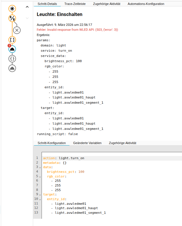

Im Trace erhalte ich folgenden Fehler:
Ich weiß nicht wo der Fehler ist?

Könnte das sein, evtl. Mal eine Verzögerung einfügen oder wifi sleep ausschalten
Ich habe unter den WLAN Einstellungen: “WLAN-Ruhezustand deaktivieren:” aktiviert. Leider ohne Erfolg. Wo könnte ich eine Verzögerung konfigurieren?
Ich würde erstmal nur mit einem device testen statt allen 3 .
Wenn es dann geht kommen die Befehle zu schnell, also ein Delay einfügen.
Ist bei Aktionen unter Bausteine „einige Zeit warten“ oder so ähnlich
Sorry, aber ich weiß nicht genau was Du damit meinst. Wo habe ich 3 device?
Im Trace sind 3 Elemente als Target entity-Id aufgeführt.
Das meinte ich
