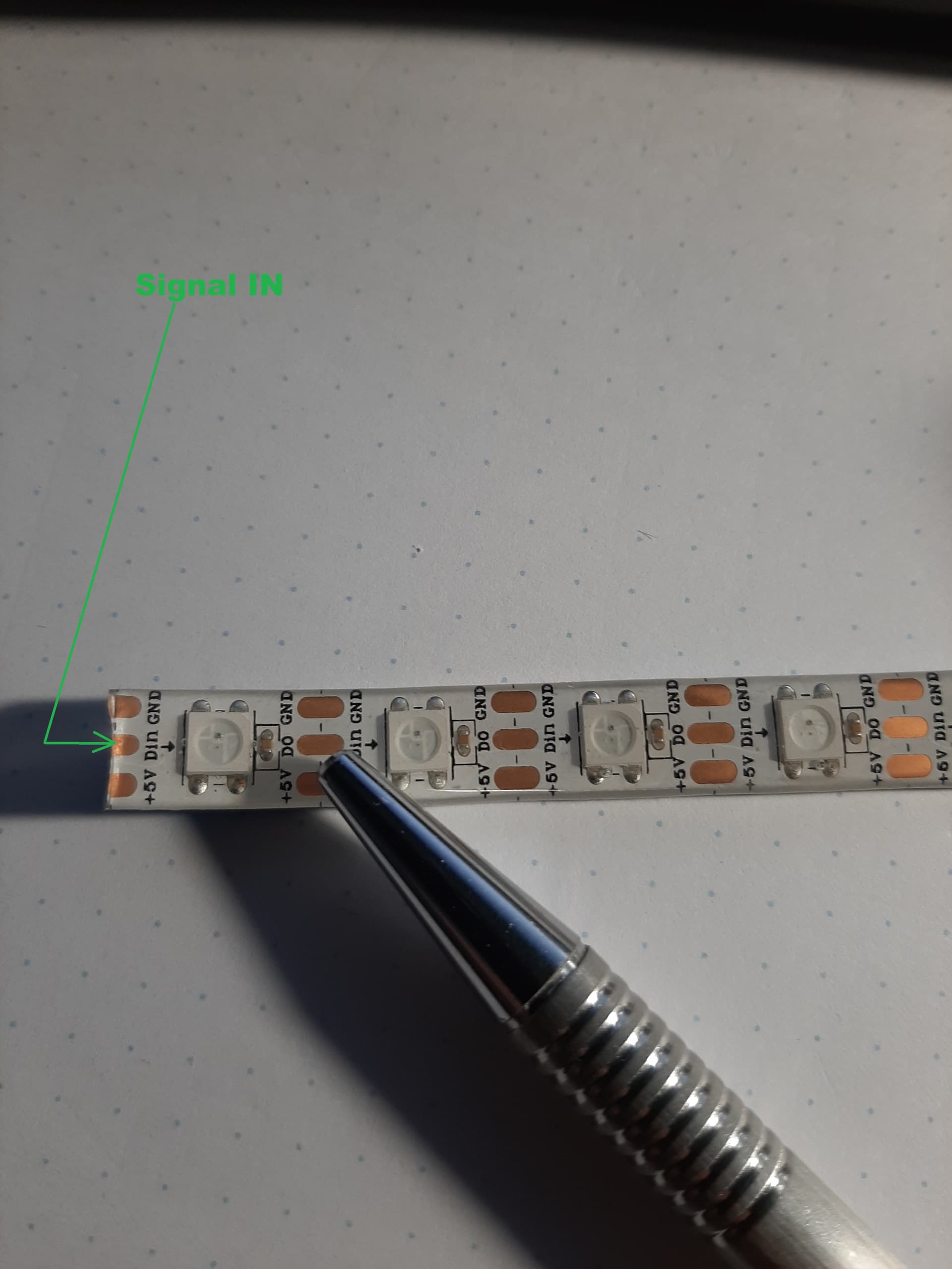

Wenn sich nichts tut stellt sich erst einmal die Frage, ob der LED-Stripe richtig herum angeschlossen wurde und die Versorgung funktioniert.
Man muss die Strips in Richtung der Pfeile anschließen, also Eingang wo der Pfeil herkommt und Ausgang wo der Pfeil hinzeigt.
Wenn die Beleuchtung eingeschaltet wurde, welche Spannung wird dann zwischen Pus und Minus gemessen?
