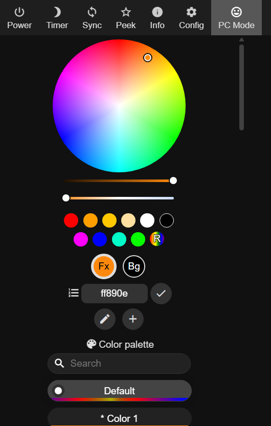

Was jedoch nicht funktioniert, ist die Farbauswahl / die Farbwahl der LEDs.
Ich dachte, man müsste nur auf die vordefinierten Button/Kreise klicken und die Farbe würde entsprechend gewechselt.
Da habe ich wohl falsch gedacht, aktuelle Farbe eingestellt ist - wie auf dem Screen zu sehen, ein warm orange Ton.
Dennoch bleiben die LED´s grün.
Gibt es eventuell noch eine Einstellung, die ich nicht eingestellt habe oder so?
Mirco
Es gibt in den WLED Einstellungen (LED) eine Option in denen du die Reihenfolge der LED (RGB) einstellen kannst. Einfach mal durchprobieren bist das klappt. Beim Einschalten (wenn du nix geändert hat) muss der Strip immer Orange leuchten, dann weisst du ob das passt.
Dem war auch so - vielen Dank.
Des stand nicht auf RGB.
