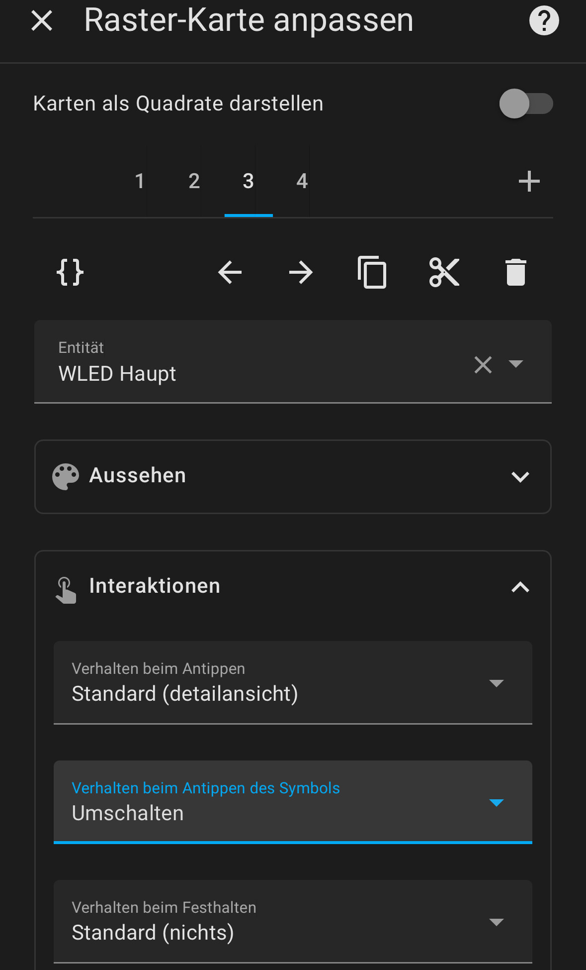

Ich möchte WLED gerne über einen Schalter in einer Raster-Karte ein-und ausschalten (die Hardware läuft da natürlich im Hintergrund weiter, nur die LED´s schalten ab).
Dazu verwende ich die Entität “WLED Haupt”.
Leider funktioniert dieser Schalter nicht so wie erwünscht.
Und zwar kann ich mit diesem Schalter WLED nur abschalten, wenn in WLED ein Preset mit mindestens zwei Segmenten ausgewählt ist (Segment 0 und Segment 1). Wenn das Preset nur ein Segment (Segment 0) hat, dann kann ich das nicht abschalten.

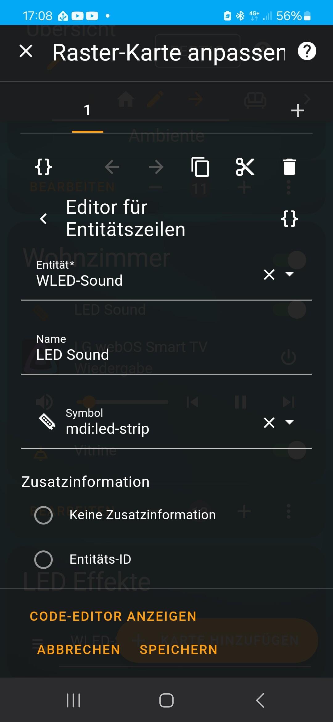

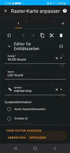

Ich habe nur eine Rasterkarte gebaut, die so aussieht:
Und die funktioniert auch.
Halt nur, wenn es zwei Segmente gibt.

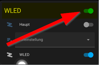

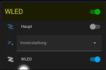

Und in der Karte, die ich direkt aus der Integration heraus ins Dashbord eingefügt habe, da gibt es so eine Art Hauptschalter (Gelb-Grün eingefärbt)
Mir dem kann ich immer schalten.
Nur finde ich nirgendwo, welche Entität (oder was auch immer) hinter diesem Schalter steckt.

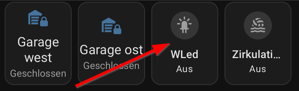

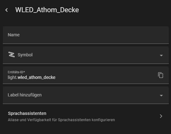

einer meiner WLED Controller heisst “Athom_Decke”

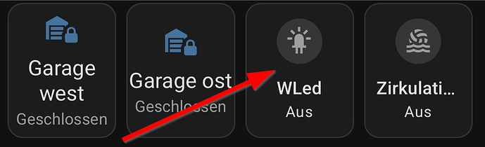

seh ich auch auf dieser Karte.

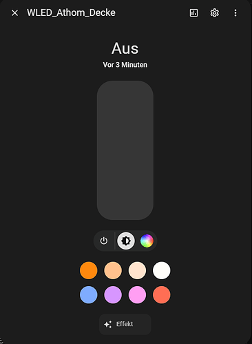

Da klick ich auf den Namen, nicht auf den Schalter und bekomme folgendes Fenster
Dort klick ich auf das Zahnrad und weiss dann auch wie die light Entität heisst

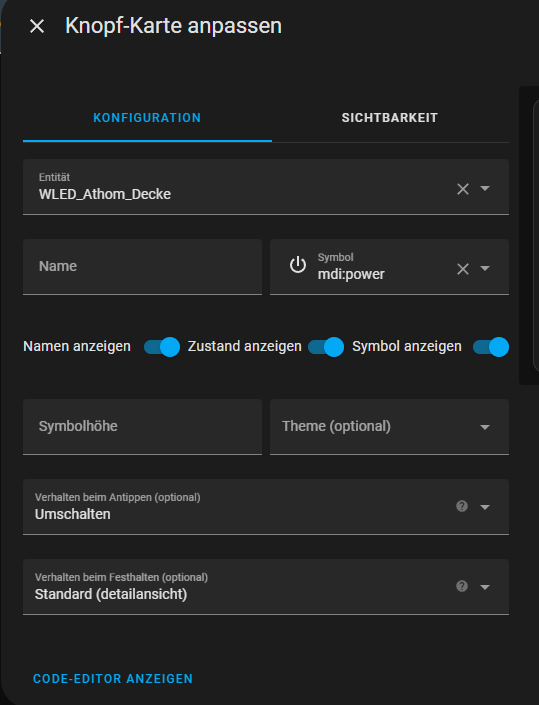

und wenn dich die in eine Buttoncard packe
Hab ich einen Button. Wo bitte ist jetzt das Problem?

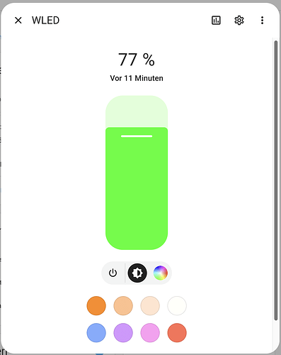

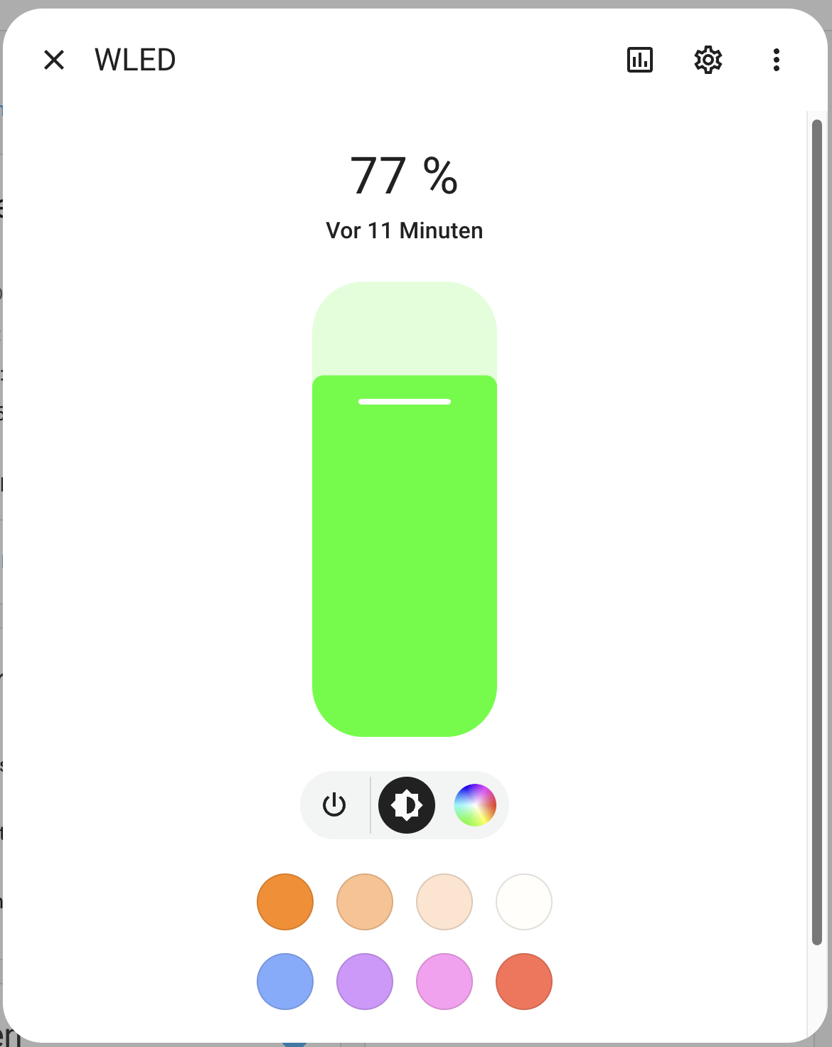

Wenn ich den Name anklicke, dann erscheint das hier
Ist der Helligkeitsregler.

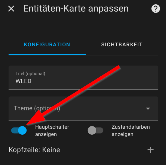

Ich will mit diesem “Schalter” im Dashboard
WLED komplett ausschalten und wieder einschalten.
Das bekomme ich nur hin, wenn ein WLED-Preset zwei Segmente hart.
Mit diesem Schalter in einer separaten Dashboard-Karte funktioniert das
Nur habe ich keine Ahnung, welche Entität hinter diesem Schalter steckt.
Den Schalter kann man im Bearbeiten-Modus hier ein-und ausblenden
Weil ich die Entität hinter diesem Schalter nicht finde, helfe ich mir eben mit dieser Krücke mir den zwei Segmenten.

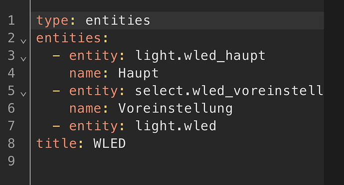

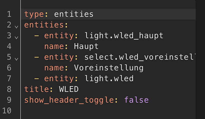

Wenn Du den Editor auf Code umstellst, dann solltest Du doch sehen welche Entität dahinter steht oder?
Nein, leider auch nicht. Das ist ja das Problem.
So sieht der Code mit dem aktivierten Schalter aus
und so ohne

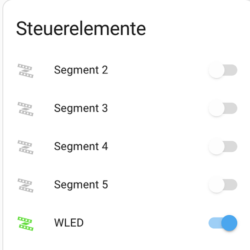

@hanshiasl Hast du schon mal in der Geräteinfo geschaut, welche Steuerelemente du hast? Also das hier:
Dort kannst du auf den Titel des Schalters klicken (bei mir WLED Flur) und dir den Namen der Entität anzeigen lassen (über das Zahnrad im Popup).
Oder du klickst einfach mal auf “zum Dashboard hinzufügen” und arbeitest damit weiter.

Ich denke, du hast so viele Entitäten, weil jedes Segment seine eigenen mitbringt. Meine Geräte haben jeweils nur ein Segment und damit nur 23-25 Entitäten:
Geh mal in deine Einstellungen in der WLED-Oberfläche und lösche das unnötige zweite Segment und erweitere das übrig gebliebene Segmeint auf die Gesamtzahl der einzelnen LED. Speichern nicht vergessen!
Dann lädst du in der WLED-Integration das Gerät mal neu (3 Punkte):
Dann hast du sicher weniger Entitäten.
Und? Da steht es doch: light.wled
damit schaltest du was immer du an dem Controller konfigurierst. Egal ob 1 oder 20 Segemente.
