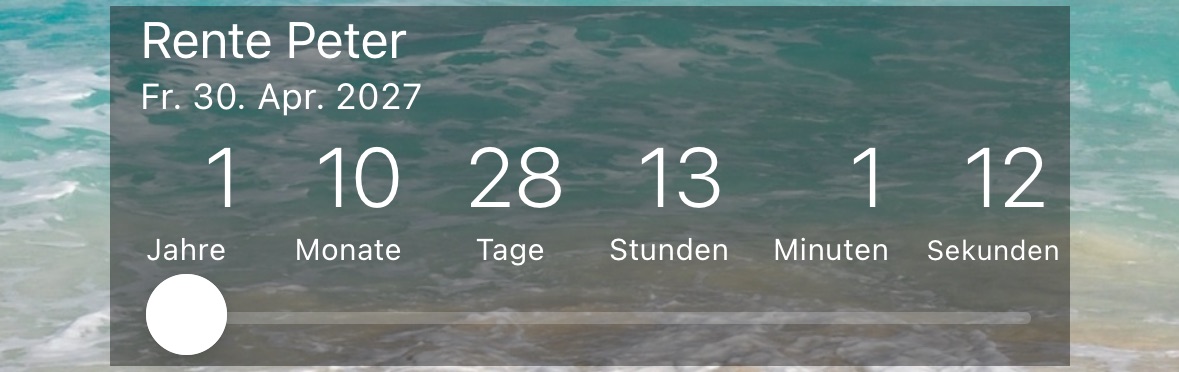

Der tiefe Wunsch in uns allen präzise auf den Punkt gebracht, da können Sie noch soviel von der Notwendigkeit des längeren Arbeitens reden…
Wenn sich keiner findet, der irgendeine Hacs Karte kennt, baue ich Dir das als Markdownkarte mit Tabellenstruktur, die einen Timer herunterzählt. Unten der Slider wird eine Herausforderung und auch der transparente Hintergrund. Mit ein wenig Kompromissen am Layout ist es möglich.

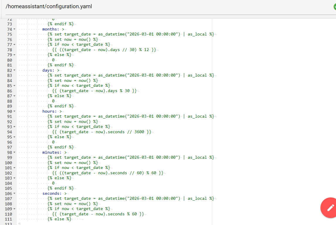

Hilft das…?

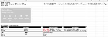

Entschuldigung, falsche Vorlage…

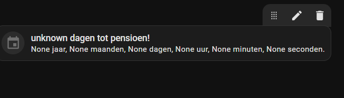

Und die Benachrichtigungen auf Ihrem Telefon …

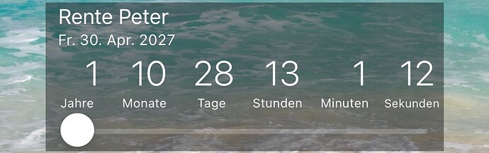

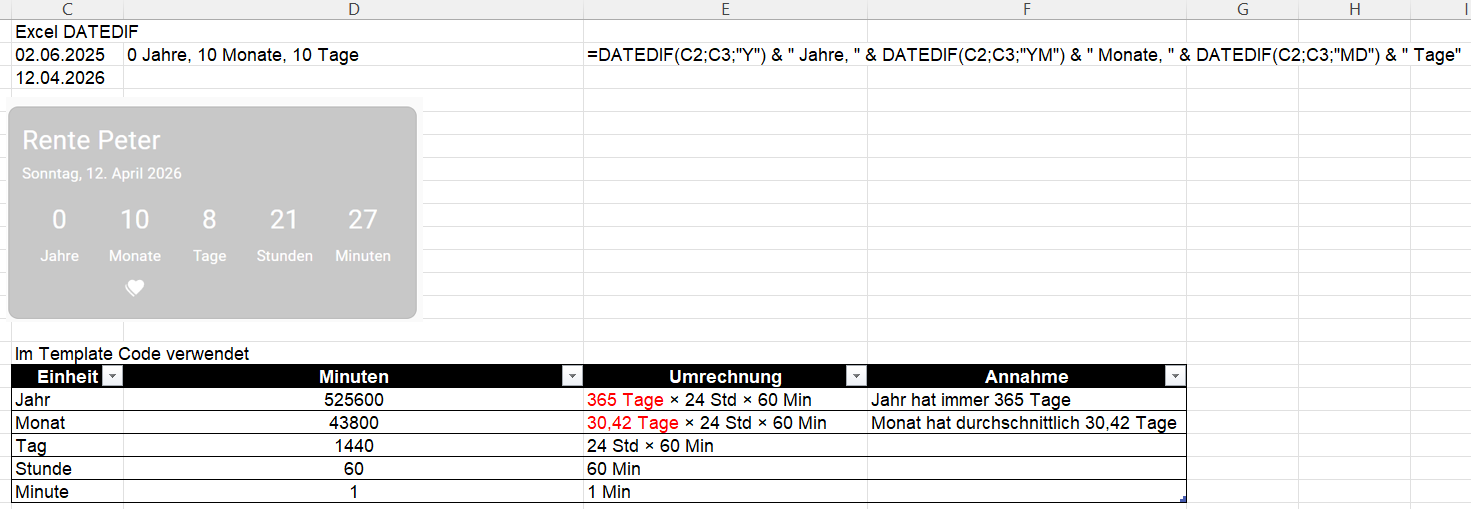

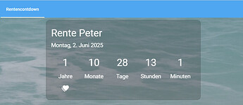

Hier mein grafischer Entwurf mit einer Markdown Karte.
Anstelle des Punkt Sliders habe ich als HA Icon die multiplen Herzen genommen.
Auf Millisekunden habe ich verzichtet weil HA sowieso nur Variablen jede Minute aktualisiert.
Die Woche setze ich noch die Logik hinzu.

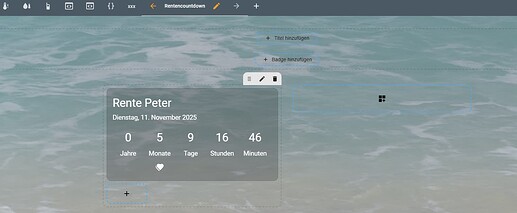

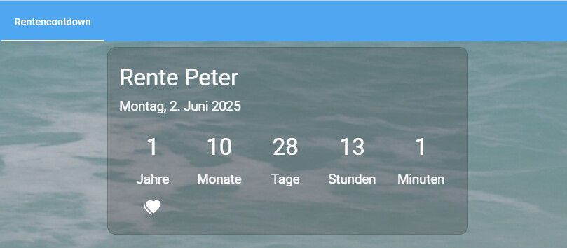

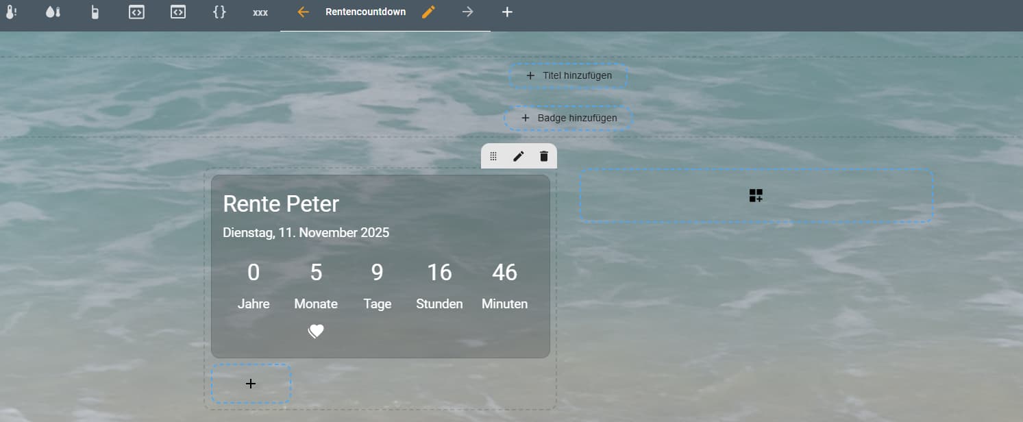

Ok, hier kommt der Code der Markdownkarte.
  • Eingestellt auf 11.11.2025 um 11:11 Uhr
  • Für den echten Rentencountdown beginnend um 00:00 Uhr muß die Variable UhrzeitBeruecksichtigen auf false gesetzt werden
  • Die multiplen Herzen wandern unten mit sobald linker Wert 0 ist
  • Der Hintergrund ist der Hintergrund der Dashboardseite nicht der Markdownkarte. Dieser ist grau und über Card_mod auf 25 % Deckung eingestellt.
  • Kein Helfer etc. ist nötig, nur dieser Code. Kleinigkeiten können über Variablen im oberen Code Bereich angepaßt werden.
  • Codeversion 1.0 heißt es könnten noch kleinere Fehlerkorrekturen kommen (ich hab nichts gefunden aber Erfahrungen zeigen, es gibt immer etwas.)
  • Howto Copy/Paste: Neue Markdownkarte erstellen → Code-Editor anzeigen → vorhanden Text markieren → unteren Code 1:1 hineinkopieren → Variablen anpassen

  {# Wandelt englische Monate/Tage in dt #}
  {% set wochentag = {
    'Monday': 'Montag', 'Tuesday': 'Dienstag', 'Wednesday': 'Mittwoch',
    'Thursday': 'Donnerstag', 'Friday': 'Freitag', 'Saturday': 'Samstag', 'Sunday': 'Sonntag'
  }[TargetDate.strftime('%A')] %}
  {% set monat = {
    'January': 'Januar', 'February': 'Februar', 'March': 'März', 'April': 'April',
    'May': 'Mai', 'June': 'Juni', 'July': 'Juli', 'August': 'August',
    'September': 'September', 'October': 'Oktober', 'November': 'November', 'December': 'Dezember'
  }[TargetDate.strftime('%B')] %}
  {% set TargetDate_title = wochentag ~ ', ' ~ TargetDate.day ~ '. ' ~ monat ~ '
  ' ~ TargetDate.year %}
  {# --- Berechnung der verbleibenden Zeit --- #}
  {% set TimeDiff = TargetDate - current_time %}
  {% set total_minutes = TimeDiff.total_seconds() // 60 %}
  {% set years = (total_minutes // 525600) | int %}
  {% set remaining_min = total_minutes % 525600 %}
  {% set months = (remaining_min // 43800) | int %}
  {% set remaining_min = remaining_min % 43800 %}
  {% set days = (remaining_min // 1440) | int %}
  {% set remaining_min = remaining_min % 1440 %}
  {% set hours = (remaining_min // 60) | int %}
  {% set minutes = (remaining_min % 60) | int %}
  {# --- Positionsberechnung --- #}
  {% if years > 0 %}
    {% set position_slider = 1 %}
  {% elif months > 0 %}
    {% set position_slider = 2 %}
  {% elif days > 0 %}
    {% set position_slider = 3 %}
  {% elif hours > 0 %}
    {% set position_slider = 4 %}
  {% else %}
    {% set position_slider = 5 %}
  {% endif %}
  {# --- Darstellung --- #}
  <font size=6>{{Namen}}</font>
  <font size=4>{{TargetDate_title}}</font>
  <table border=0 padding top=0px>
  <tr>
  <td width={{spaltenbreite}}><center><font
  size={{fontsize_zahlen}}>{{years}}</font></center></td>
  size={{fontsize_zahlen}}>{{months}}</font></center></td>
  size={{fontsize_zahlen}}>{{days}}</font></center></td>
  size={{fontsize_zahlen}}>{{hours}}</font></center></td>
  <td width={{spaltenbreite}}><center></font><font
  size={{fontsize_zahlen}}>{{minutes}}</font></center></td>
  </tr>
  <tr>
  size={{fontsize_worte}}>Jahre</font></center></td>
  size={{fontsize_worte}}>Monate</font></center></td>
  size={{fontsize_worte}}>Tage</font></center></td>
  size={{fontsize_worte}}>Stunden</font></center></td>
  size={{fontsize_worte}}>Minuten</font></center></td>
  </tr>
  <tr>
  size={{fontsize_slider}}>{{IconCode_active if position_slider == 1 else
  ''}}</font></center></td>
  size={{fontsize_slider}}>{{IconCode_active if position_slider == 2 else
  size={{fontsize_slider}}>{{IconCode_active if position_slider == 3 else
  size={{fontsize_slider}}>{{IconCode_active if position_slider == 4 else
  size={{fontsize_slider}}>{{IconCode_active if position_slider == 5 else
  </tr>
  </table>
card_mod:
  style: |
    ha-card {
      background: rgba(50, 50, 50, 0.25); /* 0,25=25% Deckung */
      color: white;
      box-shadow: none;
Viel Spaß!
@Henk Dein Ansatz hat mir auch gefallen. Einen Rentensensor anlegen mit den Zeitangaben als Attribute und die mushroom-template-card mag ich auch. Was mir weniger gefiel war, daß das Zieldatum an mehreren Stellen eingegeben werden muß sowie ein extra Sensor. Ich mag lieber zentrale variablen Definition und Logik arbeitet mit diesen. Am Ende ist es Geschmackssache und Dein Code führt auch zum Countdown.
EDIT1:
Version 1.1: Bugfix Zieldatum wenn {% set UhrzeitBeruecksichtigen = false %} gestellt war
Ich verweise auch auf die Diskussion unten zur Zeit Differenz Berechnung. Excel berechnet kalendergenau, obige Logik schätz aufgrund der Zeitdifferenz in Minuten.
Ich habe es auch probiert aber irgendwas habe ich falsch gemacht.
primary: |
  {{ states('sensor.r_henk_countdown') }} dagen tot pensioen!

‘sensor.r_henk_countdown’ = ‘sensor.rente_andreas_countdown’
Habe geändert aber immer noch die gleiche Fehlermeldung.

vielleict sind die Sensoren noch nicht angelegt.
Das kannst du doch selber nachschauen, z. B. in den Entwicklerwerkzeugen - Zustände oder unter Geräte und Dienste.
Ich vermute der Sensor hat die falsche entity_id behalten.
Vielleicht mal HA neu starten.
Habe alles HA gestartet aber keine sensoren gefunden und beim Neustart von Yaml wird dieses angezeigt:
Konfigurationswarnungen
Integration error: Template - Integration 'Template' not found.
Schreib mal Template klein.
Ansonsten poste mal deine configuration.yaml.
Alles geprüft und getestet. Bei mir funktioniert alles.
Muss nur noch ein bisschen Text ins Deutsche übersetzen.

- sensor:
      - name: "rente andreas Countdown"
        state: >
          {% set target_date = as_datetime("2026-03-01 00:00:00") | as_local %}
          {% set now = now() %}
          {% if now < target_date %}
            {{ (target_date - now).days }}
          {% else %}
            0
          {% endif %}
        attributes:
          years: >
              {{ ((target_date - now).days // 365) }}
            {% else %}
              0
            {% endif %}
          months: >
              {{ ((target_date - now).days // 30) % 12 }}
            {% else %}
              0
            {% endif %}
          days: >
              {{ (target_date - now).days % 30 }}
            {% else %}
              0
            {% endif %}
          hours: >
              {{ (target_date - now).seconds // 3600 }}
            {% else %}
              0
            {% endif %}
          minutes: >
              {{ ((target_date - now).seconds // 60) % 60 }}
            {% else %}
              0
            {% endif %}
          seconds: >
              {{ (target_date - now).seconds % 60 }}
            {% else %}
              0
            {% endif %}

Es gibt einen Unterschied zwischen dem Ergebnis und der Realität. Wenn ich auf ein bestimmtes Datum (12.04.2026 00:00 Uhr) rechne, liegen vier Tage dazwischen. Oder sehe ich das falsch?
Eine interessante Feststellung!
Ich hab mal in Excel nachgestellt, probiert und verglichen.
Excel berechnet kalendergenau.
Der Template Code ermittelt die Zeitdifferenz zwischen now() und dem Zieldatum. Diese Differenz wird in Minuten umgerechnet. Diese werden dann in Jahre, Monate, Tage etc. konvertiert aufgrund von Durchschnittswerten, z.B. hat ein Monat 30,42 Tage. Und das ergibt den Unterschied zwischen der Excel und Template und führt so zu kleineren Abweichungen. Was ist für einen Renten Countdown besser? Hm. Ich werde mal mit Abstand nochmal in mich gehen, heute auf jeden Fall nicht mehr :slight_smile:
PS1: Wie kommst Du auf 4 Tage Unterschied?
PS2: Ich hab durch diese Nachkontrolle tatsächlich einen Bug noch gefunden wenn man {% set UhrzeitBeruecksichtigen = false %} auf false setzt. Da hatte ich noch mein festes Testdatum anstelle der Variablen, ändere ich oben gleich ab. Danke
in Yaml habe ich nur dies
Template:
  - sensor:
      - name: "Rente Andreas Countdown"
        state: >
          {% else %}
            0
          {% endif %}
        attributes:
          years: >
            {% else %}
              0
            {% endif %}
          months: >
            {% else %}
              0
            {% endif %}
          days: >
            {% else %}
              0
            {% endif %}
          hours: >
            {% else %}
              0
            {% endif %}
          minutes: >
            {% else %}
              0
            {% endif %}
          seconds: >
            {% else %}
siehe Fotos

Das ist ein guter Test.
Datum: 12.04.2026
Ergebnis @Henk : 0 Jahre, 10 Monate, 12 Tage, 14 Stunden
Ergebnis @Bacardi : 0 Jahre, 10 Monate, 8 Tage, 10 Stunden
Ergebnis @Thobi : 0 Jahre, 10 Monate, 12 Tage, 14 Stunden
Wer hat jetzt recht?

@ostseereiter
Schreib mal Template klein. (template)
Du hast keine weiteren template referenzen in deiner Konfigurationsdatei?
Falls ja, lösche diese template.
Neustart?
Kannst du den Sensor dann finden?
Oder versuchen Sie den Ansatz von thobi
