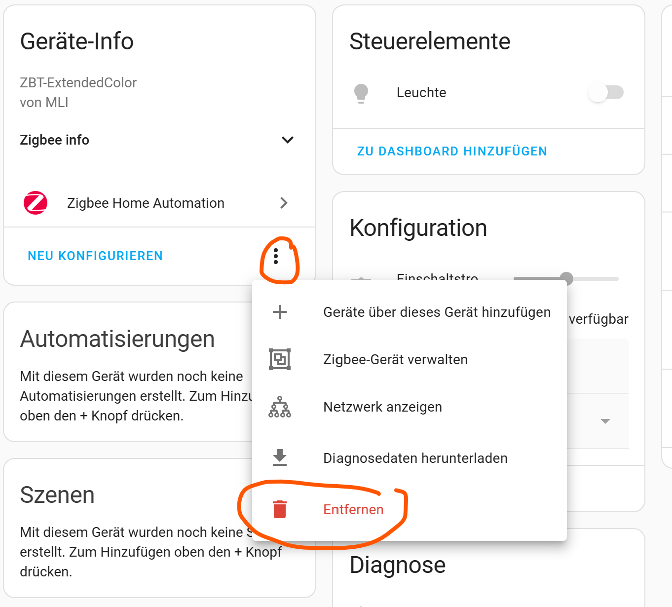

Hi. Also ich mache das so. Aber evtl. reicht das nicht und die Geräte sind weiterhin in HA existent?
ok super auf die Idee bin ich noch nicht gekommen, hat aber gut funktioniert
