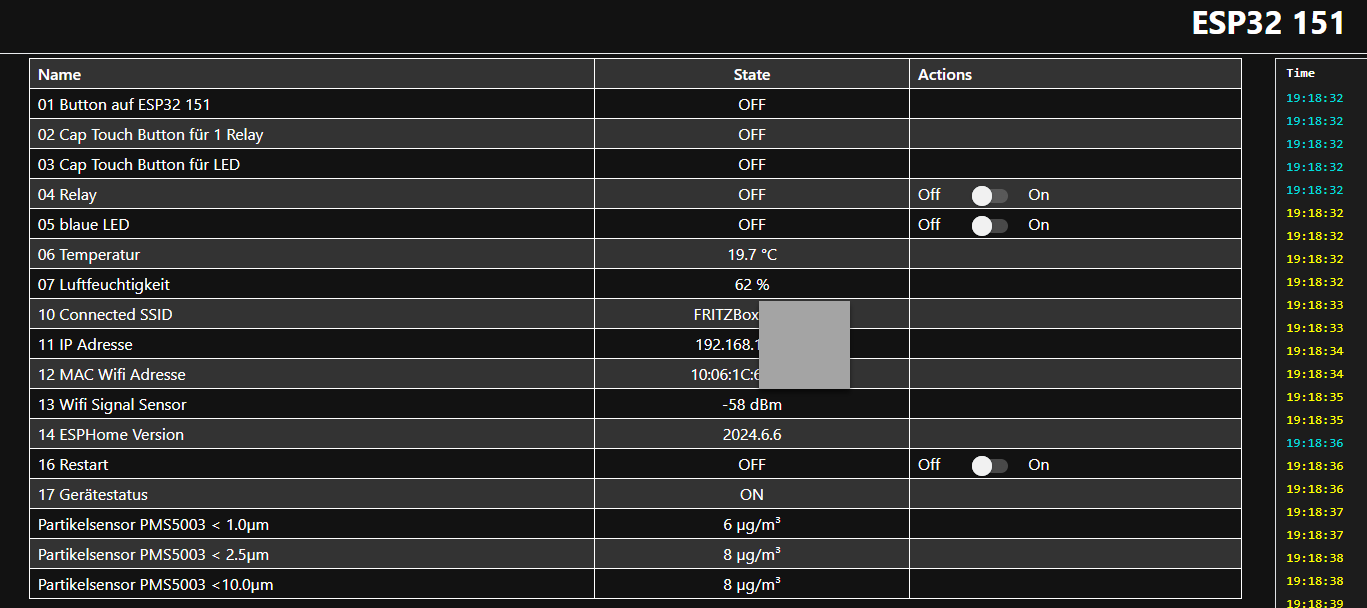

Das weiß ich, aber wie würde der Webhook Befehl dann aussehen, wenn ich zum Beispiel das 04 Relay einschalten möchte:

Wenn du z.B. den Switch eines ESPHOME Gerätes wirklich direkt schalten möchtest (ohne HA), geht das nur über einen POST Request. Dieses ist direkt über die Browser-Bar eigentlich nicht vorgesehen, wenn auch nicht unmöglich.
Eine andere Variante wäre dann über CURL.
