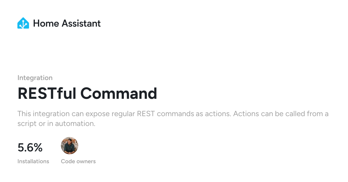

Blieb die Frage: wie kann ich das aus Homeassistant an den Shelly Plug schicken. Nach etas Google fand ich den Hinweis auf “RESTful” und habe in der config.yaml das hier eingetragen:
`rest_command:`
`example_request:`
`url: “192.168.XXX.XXX/relay/0?turn=on&timer=600”`
Das kann ich nun auch in einer Automation nutzen und bin darüber schon mal recht froh.
