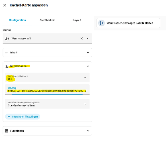

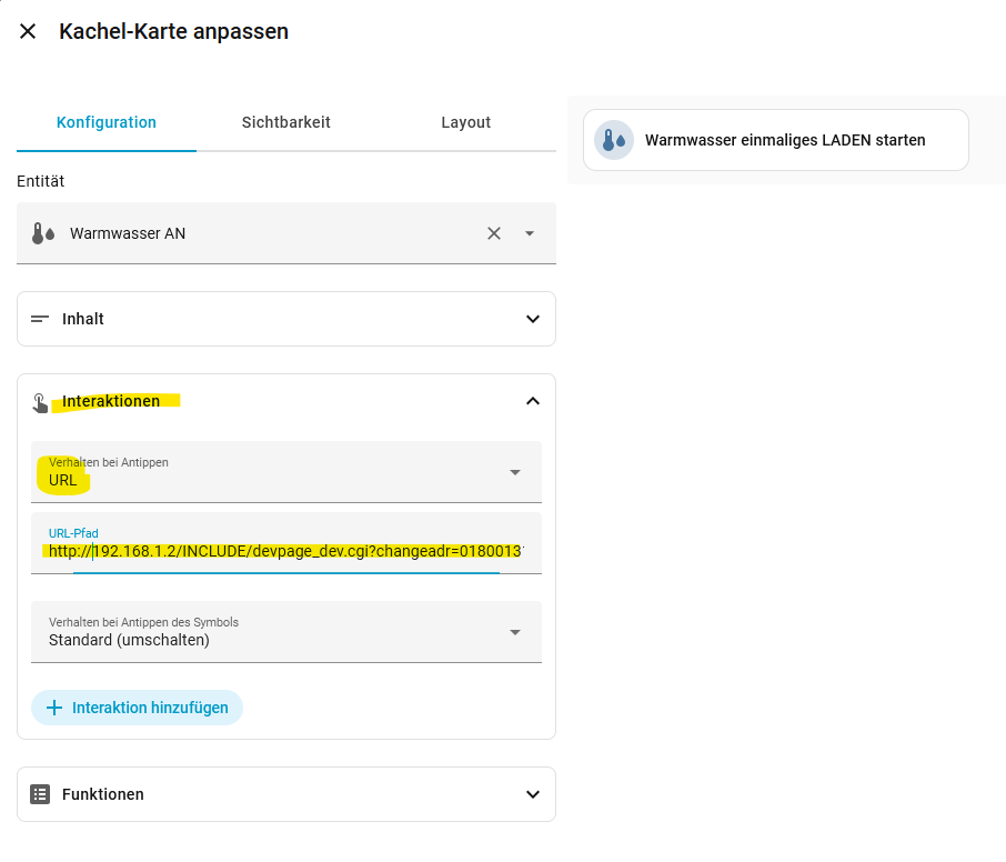

Durch Zufall grad entdeckt… das wäre ein Taster mit Interaktion. Funktioniert das?
Probier es!
Wird nicht funktionieren, falls du mit https auf den HA zugreifst.
