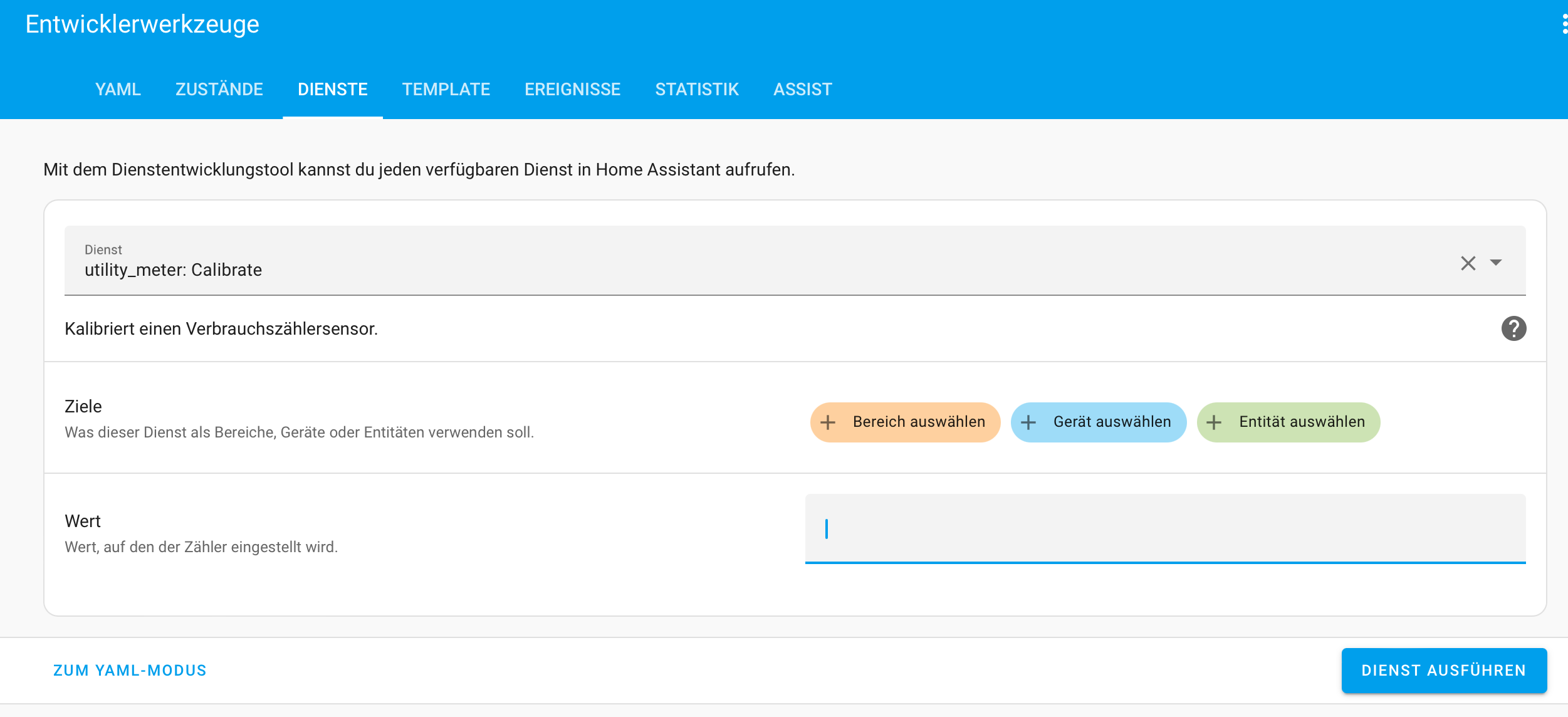

In der Zwischenzeit habe ich noch etwas im Internet nach einer Lösung gesucht.
Da es sich bei meinen Helfern um Verbrauchszähler handelt, konnte ich die aktuellen Werte mit dem Dienst utility_meter.calibrate neu setzen. So können die Zähler (Woche, Monat, Jahr) wieder mit den richtigen Daten weiterarbeiten.
