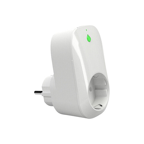

sorry, aber welchen meint ihr mit „großem“?
Diesen hier bis 3500W

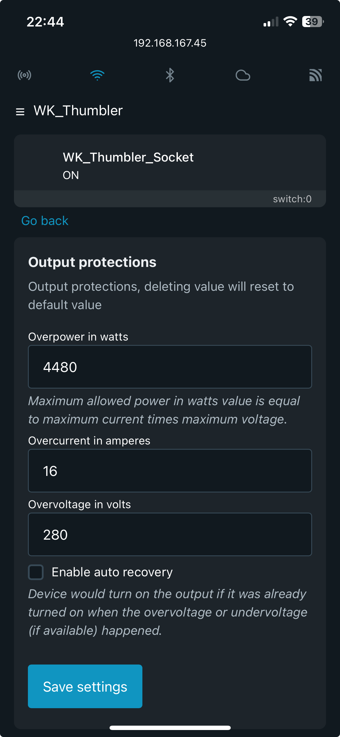

Für Waschmaschine und Trockner hab ich jeweils einen Shelly Plus 1PM hinter der Steckdose verbaut, der hat folgende Protections
