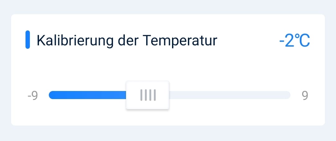

Ich habe gelesen, dass es ein Standard-SmartHome-Gerät und Tuya kompatibel ist, bzw. sein könnte. (müsstest du bei deinem ausprobieren.)
In der SmartLife-App kannst du evtl. den Sensor kalibrieren.
Das ist ein heftiger Umweg für eine banale Sache ohne Garantie auf Erfolg.
Die Automation wäre da noch der bessere Weg.
