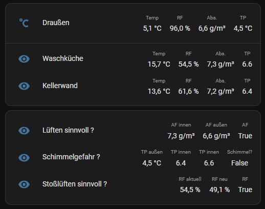

Ich habe mushroom template Karten probiert (dort war es nicht möglich 4 Werte tabellenartig darsustellen), die multiple entity row (da gefiel mir nicht, dass der letzte Wert anders dargestellt wird, als die vorherigen)…
Komme hier also nicht vorwärts. Hab Ihr Ideen oder sogar eigene Lösungen, die etwas ähnliches machen?
Christian
Ich habe es zunächst so gelöst. Dies ist jetzt für einen Raum (Waschküche im Keller). Dort habe ich zwei Sensoren stehen, einer in Raummitte und einer an der Wand, wo es kühler ist.
Muss jetzt noch ‘schick’ gemacht werden.
Und das ist der Code der Karten:

und:
type: entities
entities:
  - entity: sensor.luften_waschkuche_absf
    type: custom:multiple-entity-row
    name: Lüften sinnvoll ?
    state_header: AF
    entities:
      - entity: sensor.absolute_feuchte_kellerraum
      - entity: sensor.buchholz_i_d_nordh_absolute_humidity
  - entity: sensor.luften_waschkuche_taup
    state_header: Schimmel?
    entities:
      - entity: sensor.buchholz_i_d_nordh_dewpoint
      - entity: sensor.taupunkt_kellerwand
      - entity: sensor.taupunkt_kellerraum
  - entity: sensor.stossluften_sinnvoll
    name: Stoßlüften sinnvoll ?
    state_header: RF
    entities:
      - entity: sensor.temphumi_sonoff_01_humidity
      - entity: sensor.delta_feuchte_innen
