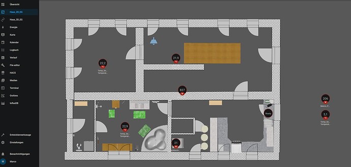

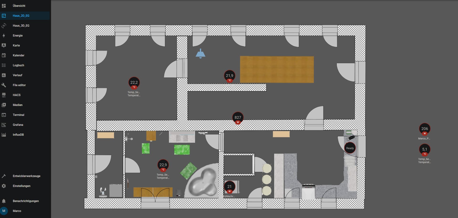

Ich habe mir mit “sweet home 3D” einen Grundriß in 3D und 2D erstellt. Die Lösung klappt - auch dank community Hilfe - mein Grundriß ist aber noch nicht fertig und es fehlt eine Etage , darum erstmal die Werte am Rand. Ist sicher eine zeitintensive Sache, aber so in etwa wollt ichs auch haben. Ist über Bild-Elemente-Karte eingebunden.
4 x Wlan_Temp_Sensoren im EG und mittig auf der Karte der Digitale Hauptzähler_Strom mit Powerfox / Poweropti ausgelesen. Sowie Geschirrspüler Status und ein Wlan_Lichtschalter und Wlan_Steckdose_Leistung in Watt vom Kühli.
type: picture-elements
elements:
  - type: state-badge
    entity: sensor.temp_sensor_aussen_temperature
    style:
      top: 70%
      left: 90%
  - type: state-badge
    entity: sensor.temp_sensor_wz_temperature
    style:
      top: 40%
      left: 20%
  - type: state-badge
    entity: sensor.temp_sensor_bad_temperature
    style:
      top: 77%
      left: 27%
  - type: state-badge
    entity: sensor.hauptzahler
    style:
      top: 55%
      left: 45%
  - type: state-icon
      action: toggle
    entity: switch.lichtschalter_flur_arbeitsplatz
    style:
      top: 23%
      left: 35%
      transform: scale(3,3)
  - type: state-badge
    entity: sensor.temp_sensor_flur_temperature
    style:
      top: 37%
      left: 43%
  - type: state-badge
    entity: sensor.geschirrspuler_operation_state
    style:
      top: 70%
      left: 72%
  - type: state-badge
    entity: sensor.kuhlschrank
    style:
      top: 86%
      left: 43%
  - type: state-badge
    entity: sensor.marco_pc_new
    style:
      top: 60%
      left: 90%
image: /local/Haus2D/Grundplan01.png

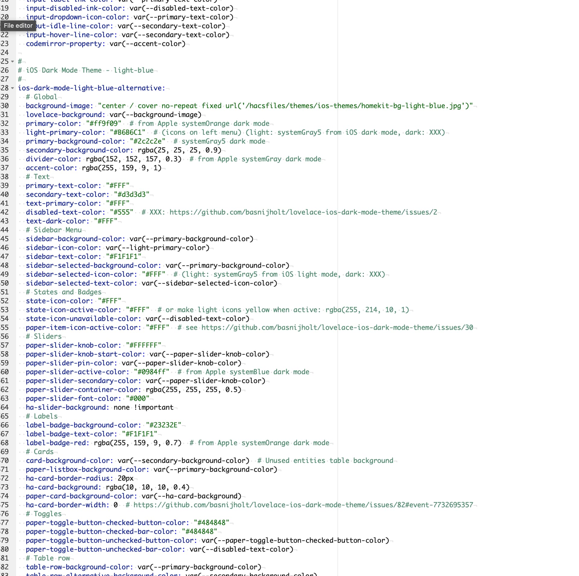

Ich muss mich hier nochmal melden, da ich es noch nicht hinbekommen habe den gesamten Hintergrund einzufärben, so wie bei Dir. Was muss ich da noch genau machen. Meinen Code hatte ich Dir ja bereits gepostet. Wäre nett, wenn Du mir das erklären könntest.
Gruß Andy
[quote=“hobbyman, post:17, topic:19177”]
HACS den iOS Themes - Dark Mode and Light Mode
Hallo Andy,
Ist HACS und iOS Themes - Dark Mode and Light Mode installiert ?
Dann auf deinen Nutzernamen klicken Theme das gewünschte Theme auswählen
Bei mir ios-dark-mode-light-blue danach ändert sich automatisch der Hintergrund,
Keine weiteren Einstellungen erforderlich.
Theme
Grüße Wolfgang
Hallo Wolfgang,

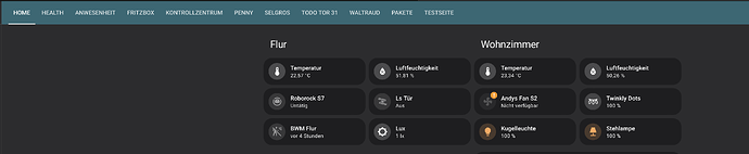

ja das ist Beides installiert. Wenn ich nun z.B. ios-dark-mode-light-blue auswähle sieht es so aus:

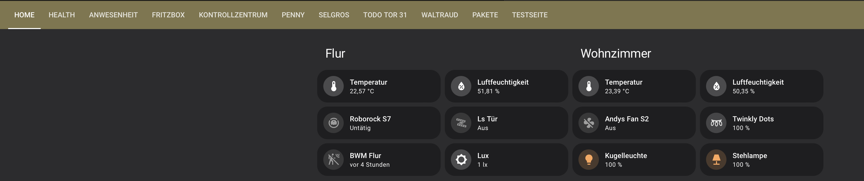

Nehme ich z.B. ios-damrk-mode-orange sieht es so aus:

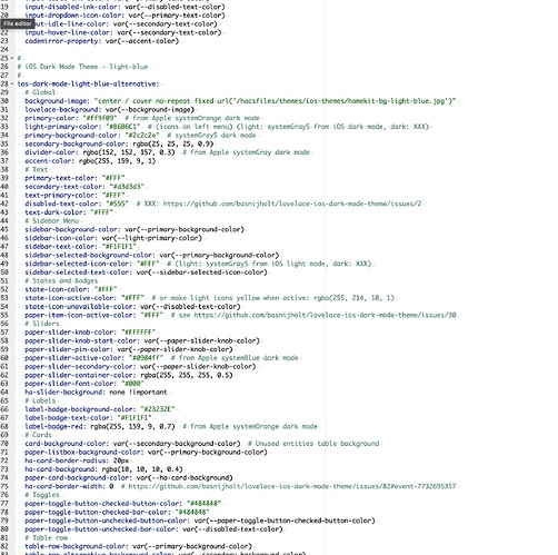

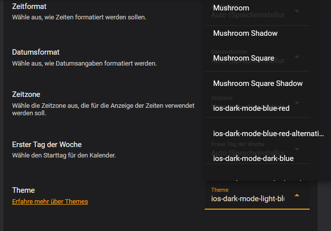

Hier noch ein Screenshot von meinem installierten iOS Theme:
Also entweder verstehe ich etwas völlig falsch, oder es gibt hier ein Problem, denn es müsste doch möglich sein, das auch der gesamte Seitenhintergrund die Farbe ändert und nicht nur die obere Navigationsleiste.
Gruß Andy
Hallo Andy,
hast du Änderungen in der configuration.yaml oder /homeassistant/themes/github_light_theme/github_light_theme.yaml vorgenommen ? Ich habe ohne eigene
Änderungen nur theme ausgewählt, der Hintergrund jeder neuen Seite ist jeweils blau
eingefärbt. Einen anderen Tipp habe ich auch nicht. Hier zum Vergleich meine yaml

hier noch aus der ios-themes.yaml
# iOS Dark Mode Theme - light-blue
ios-dark-mode-light-blue-alternative:
  # Global
  background-image: "center / cover no-repeat fixed url('/hacsfiles/themes/ios-themes/homekit-bg-light-blue.jpg')"
  lovelace-background: var(--background-image)
  primary-color: "#ff9f09"  # from Apple systemOrange dark mode
  light-primary-color: "#B6B6C1"  # (icons on left menu) (light: systemGray5 from iOS dark mode, dark: XXX)
  primary-background-color: "#2c2c2e"  # systemGray5 dark mode
  secondary-background-color: rgba(25, 25, 25, 0.9)
  divider-color: rgba(152, 152, 157, 0.3)  # from Apple systemGray dark mode
  accent-color: rgba(255, 159, 9, 1)
  # Text
  primary-text-color: "#FFF"
  secondary-text-color: "#d3d3d3"
  text-primary-color: "#FFF"
  disabled-text-color: "#555"  # XXX: https://github.com/basnijholt/lovelace-ios-dark-mode-theme/issues/2
  text-dark-color: "#FFF"
  # Sidebar Menu
  sidebar-background-color: var(--primary-background-color)
  sidebar-icon-color: var(--light-primary-color)
  sidebar-text-color: "#F1F1F1"
  sidebar-selected-background-color: var(--primary-background-color)
  sidebar-selected-icon-color: "#FFF"  # (light: systemGray5 from iOS light mode, dark: XXX)
  sidebar-selected-text-color: var(--sidebar-selected-icon-color)
  # States and Badges
  state-icon-color: "#FFF"
  state-icon-active-color: "#FFF"  # or make light icons yellow when active: rgba(255, 214, 10, 1)
  state-icon-unavailable-color: var(--disabled-text-color)
  paper-item-icon-active-color: "#FFF"  # see https://github.com/basnijholt/lovelace-ios-dark-mode-theme/issues/30
  # Sliders
  paper-slider-knob-color: "#FFFFFF"
  paper-slider-knob-start-color: var(--paper-slider-knob-color)
  paper-slider-pin-color: var(--paper-slider-knob-color)
  paper-slider-active-color: "#0984ff"  # from Apple systemBlue dark mode
  paper-slider-secondary-color: var(--paper-slider-knob-color)
  paper-slider-container-color: rgba(255, 255, 255, 0.5)
  paper-slider-font-color: "#000"
  ha-slider-background: none !important
  # Labels
  label-badge-background-color: "#23232E"
  label-badge-text-color: "#F1F1F1"
  label-badge-red: rgba(255, 159, 9, 0.7)  # from Apple systemOrange dark mode
  # Cards
  card-background-color: var(--secondary-background-color)  # Unused entities table background
  paper-listbox-background-color: var(--primary-background-color)
  ha-card-border-radius: 20px
  ha-card-background: rgba(10, 10, 10, 0.4)
  paper-card-background-color: var(--ha-card-background)
  ha-card-border-width: 0  # https://github.com/basnijholt/lovelace-ios-dark-mode-theme/issues/82#event-7732695357
  # Toggles
  paper-toggle-button-checked-button-color: "#484848"
  paper-toggle-button-checked-bar-color: "#484848"
  paper-toggle-button-unchecked-button-color: var(--paper-toggle-button-checked-button-color)
  paper-toggle-button-unchecked-bar-color: var(--disabled-text-color)
  # Table row
  table-row-background-color: var(--primary-background-color)
  table-row-alternative-background-color: var(--secondary-background-color)
  # Switches
  switch-checked-color: "#30d257"  # XXX: remove when https://github.com/home-assistant/home-assistant-polymer/pull/4203 is in HA
  switch-checked-track-color: "#30d158"  # from Apple systemGreen dark mode
  switch-checked-button-color: "#FFF"
  # Other
  paper-dialog-background-color: rgba(55, 55, 55, 0.8)  # e.g., background of more-info
  paper-item-icon-color: white  # also should mini-media-player icon white (but doesn't work by itself)
  more-info-header-background: rgba(25, 25, 25, 0.5)
  lumo-body-text-color: var(--primary-text-color)  # see https://github.com/basnijholt/lovelace-ios-dark-mode-theme/issues/42
  app-header-background-color: rgba(1, 195, 220, 0.4)
  markdown-code-background-color: "#464646"
  code-editor-background-color: "#161616"
  # Custom
  mcg-title-letter-spacing: .15em
  mini-media-player-base-color: white
  mini-media-player-icon-color: white
  # Added for https://github.com/basnijholt/lovelace-ios-dark-mode-theme/issues/72
  # TODO: add description for lines below. Suggested in https://github.com/basnijholt/lovelace-ios-dark-mode-theme/issues/72
  input-ink-color: var(--primary-text-color)
  input-fill-color: transparent
  input-disabled-fill-color: transparent
  input-label-ink-color: var(--primary-text-color)
  input-disabled-ink-color: var(--disabled-text-color)
  input-dropdown-icon-color: var(--primary-text-color)
  input-idle-line-color: var(--secondary-text-color)
  input-hover-line-color: var(--secondary-text-color)
  codemirror-property: var(--accent-color)
ios-dark-mode-light-blue:
  # Global
  # Text
  # Sidebar Menu
  # States and Badges
  state-icon-active-color: rgba(255, 214, 10, 1)  # or make light icons yellow when active: rgba(255, 214, 10, 1)
  paper-item-icon-active-color: rgba(255, 214, 10, 1)  # see https://github.com/basnijholt/lovelace-ios-dark-mode-theme/issues/30
  # Sliders
  # Labels
  # Cards
  # Toggles
  # Table row
  # Switches
  # Other
  # Custom
So habe ich es gemacht… Ich optimiere alles für mein Handy.

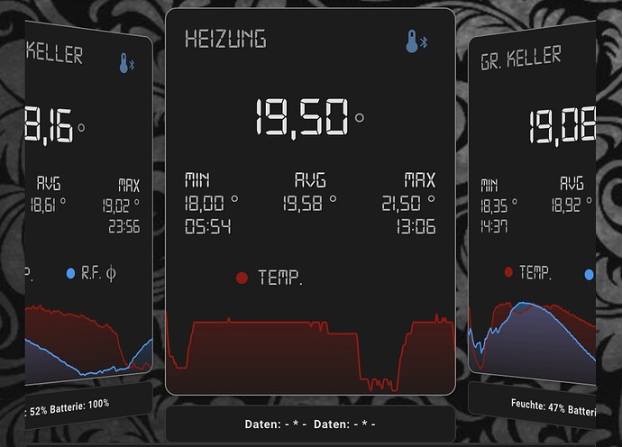

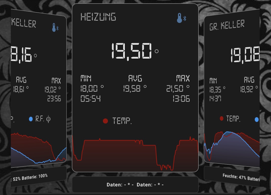

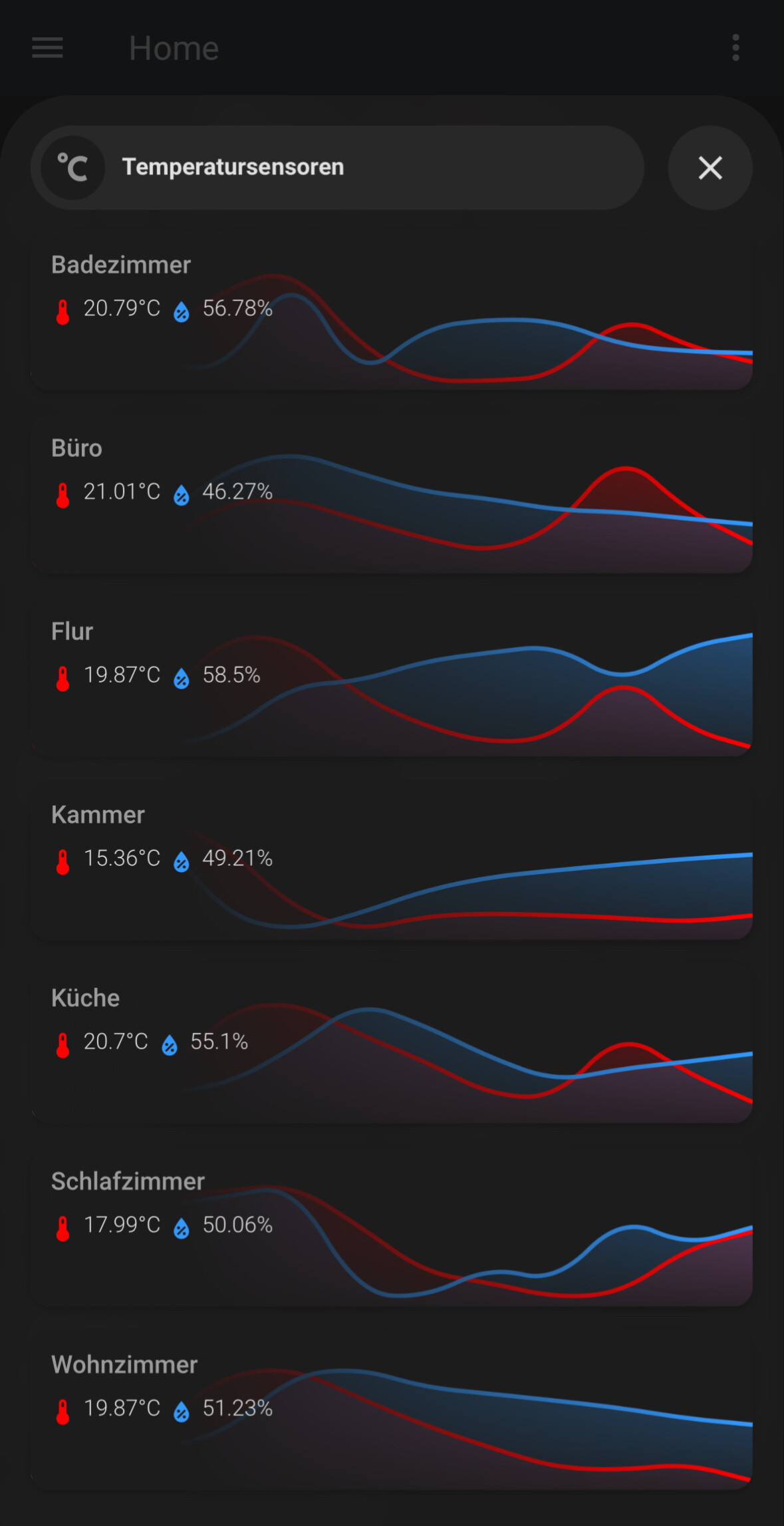

Du brauchst halt nur einen Verlauf und das war es schon. In “meinem” Code sind die Schalter entsprechend gesetzt. Macht die mini-graph-card alles selber…
Vielen Dank, das mir sehr geholfen

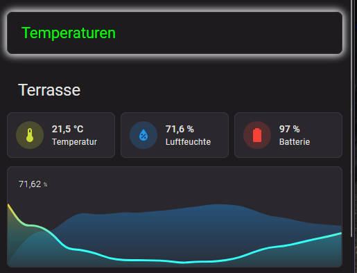

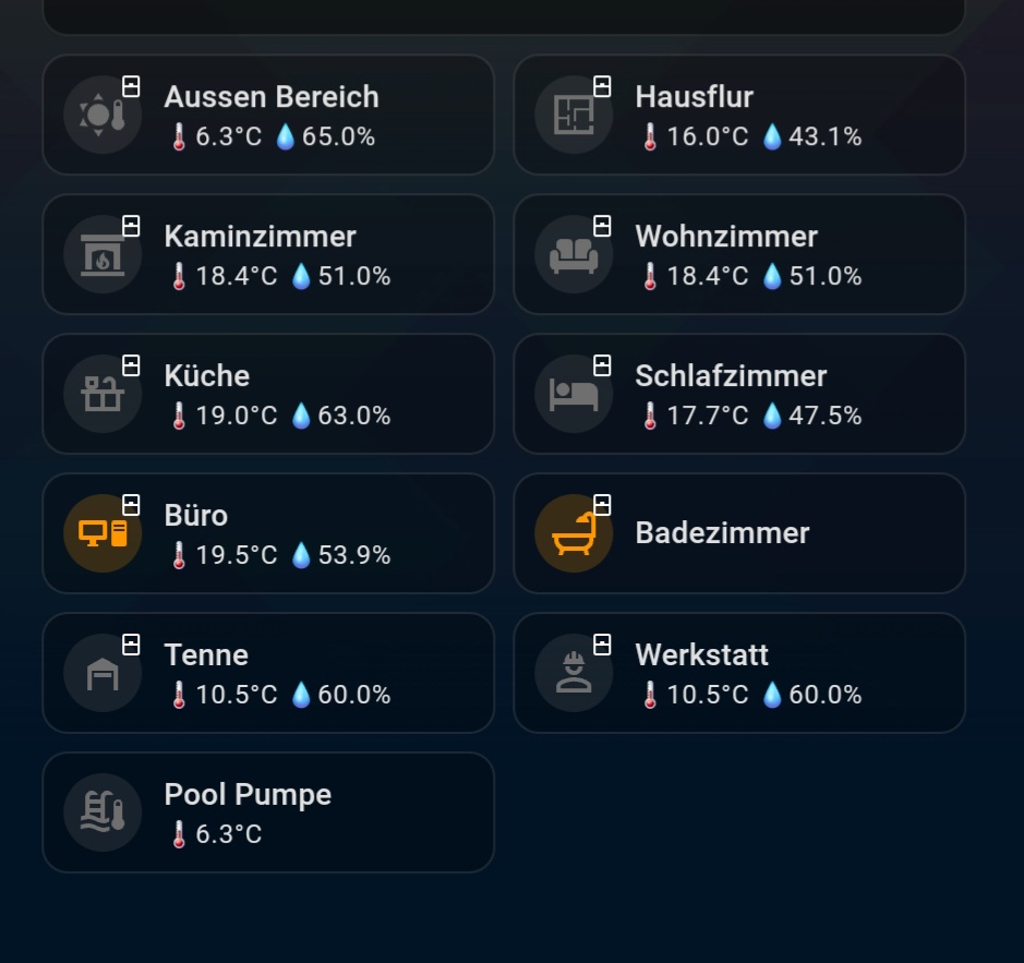

Hallo Micro, welche Karte hast Du für die Temperatur und Luftfeuchtigkeit genommen. Kannst Du eventuell den Code mal posten?
temp1
temp2

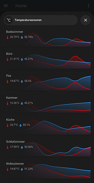

ich nutze diese Ansichten
@kofax Wow, das gefällt mir richtig gut. Ich bin aber noch ein kompletter HomeAssistant-Newbie. Würdest Du den Konfigurationscode teilen um mir den Design-Einstieg etwas leichter zu machen?
Das wäre echt toll! Bitte Bitte :smiley: :pray:
Ja, sicher.
Ist, wie damals gesagt, die Mini Graph Card aus dem HACS Store.
Der Code sieht dann so aus:
type: custom:mini-graph-card
  - entity: sensor.???
    y_axis: secondary
    show_state: true
hours_to_show: 24
points_per_hour: 3
line_width: 3
show:
  icon: false
Klasse gemacht, mich würde ja die Apex-Card interessieren…
Hatte ich schonmal versucht aber nicht wirklich so hinbekommen wie ich wollte…
Vielleich kann man da ja mal den Code von sehen, danke
Für die Gesamtübersicht hab ich eine Popup Bubble Card, die mir nur die Grafiken anzeigt.
Diese gibt es dann auch noch einzeln in den jeweiligen Räumen.
4 „Gefällt mir“
