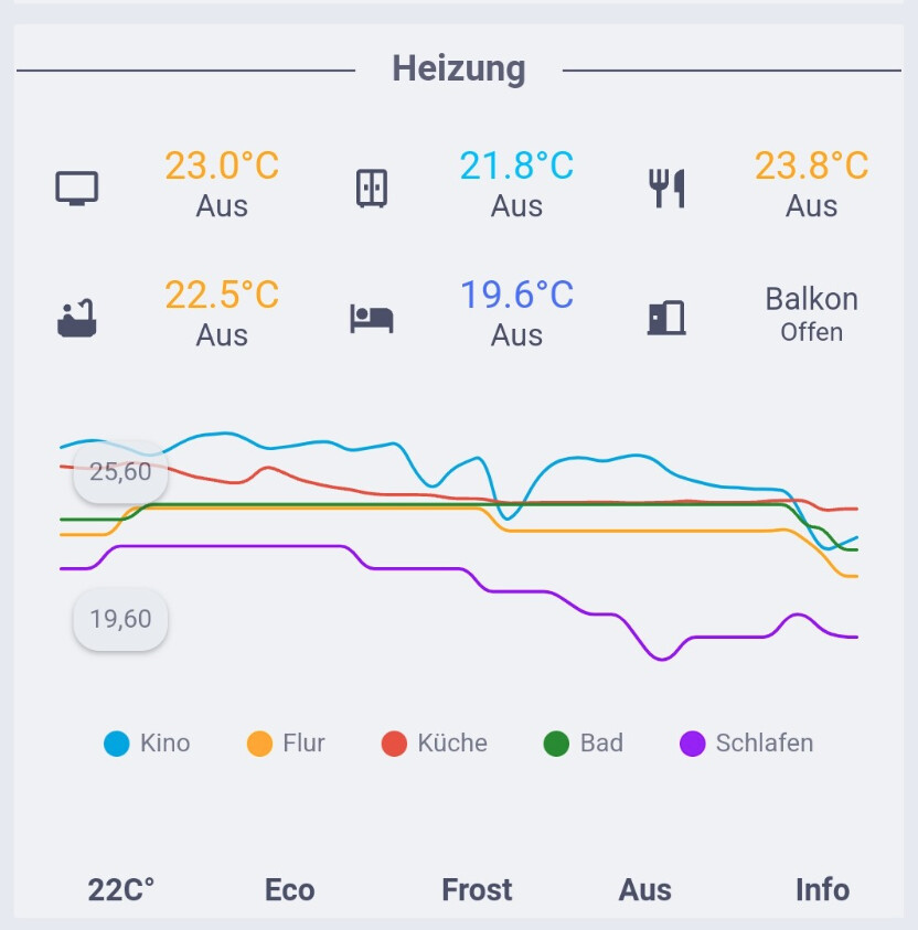

In meinem Dashboard habe ich eine Seite mit dem Titel °C
Darunter verbergen sich alle Thermometer (23), alle Thermostate (13), die Klimaanlage im Schlafzimmer, der Pool und die Gastherme.
Auch bei den Thermostaten wird die aktuelle Temperatur angezeigt. Jeder weiß: Die Temperatur an der Heizung zu messen ist ziemlicher Mist. Immer zu kalt. Der passende Temperatursensor liegt natürlich an einer besseren Stelle, so dass eher die erlebte Temperatur gemessen wird.
Nun habe ich auf meiner Seite also eine Menge Temperatursensoren und eine Menge Thermostate. Das sieht nicht gut aus und ist sehr unübersichtlich.
Wie macht ihr das? Seid ihr auch so verstrahlt wie ich? :wink:
Ich freue mich von euch zu lernen. Lasst mal was sehen.

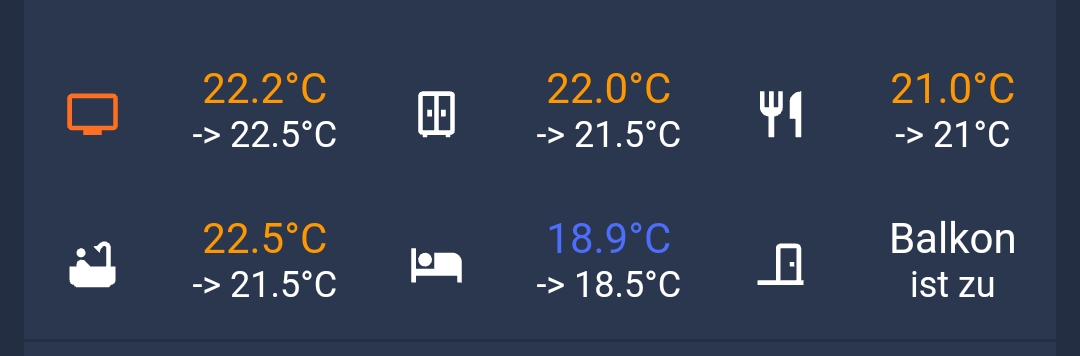

Man könnte mit, Custom Button Card, einheitliche Karten erstellen.
https://community.simon42.com/uploads/default/original/2X/f/fc72d4c093bd1576abd40d60dbd7b6b7488778ef.jpeg
Wenn für die clima ein externe Temperatur sensor vorhanden ist, kann man den einfach mit
state_display: |
                return states['sensor.wozi_govee_temperature'].state + '°C';
Anstatt der Heizungs Temperatur anzeigen.
Wenn es nur ein Temperatur sensor ist, evtl als 2ten Wert Humidity mit anzeigen.
Hier ist der code für eine einzelne Karte, sieht dann aus wie im Bild, erste Karte mit 22.2C.
type: custom:button-card
            entity: climate.wohnzimmer
            icon: mdi:television
                if (entity.state == 'heat') {
                return "->  " + entity.attributes.temperature + '°C';
                } else {
                return "Aus";
            state_display: |
            styles:
              grid:
                - position: relative
              card:
                - height: 50px
              name:
                - color: null
                - font-size: 12px
              state:
                - color: |
                      if (entity.attributes.current_temperature > 25) return '#e63232';
                      if (entity.attributes.current_temperature > 23) return '#ff6f22';
                      if (entity.attributes.current_temperature > 20) return 'var(--orange-color)';
                      if (entity.attributes.current_temperature > 18) return '#4d6dff';
                      else return '#4d6dff';
                - font-size: 14px
              icon:
                - color: |
                      if (entity.attributes.hvac_action == 'heating' && entity.state == 'heat') return '#ff6f22';
                      else return '';
            layout: icon_state_name2nd
            show_name: true
            show_state: true
            show_icon: true
            tap_action:
              action: more-info
Viel Spaß beim basteln

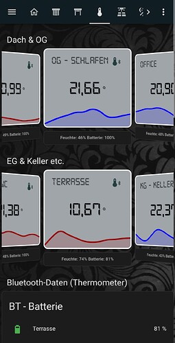

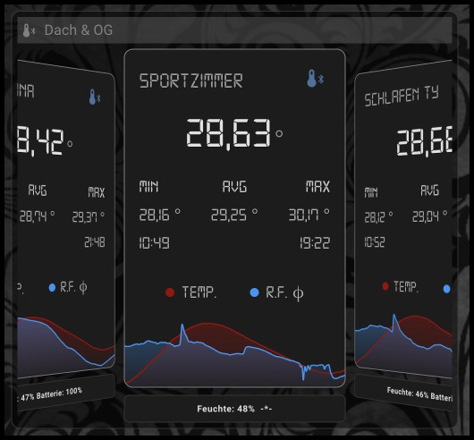

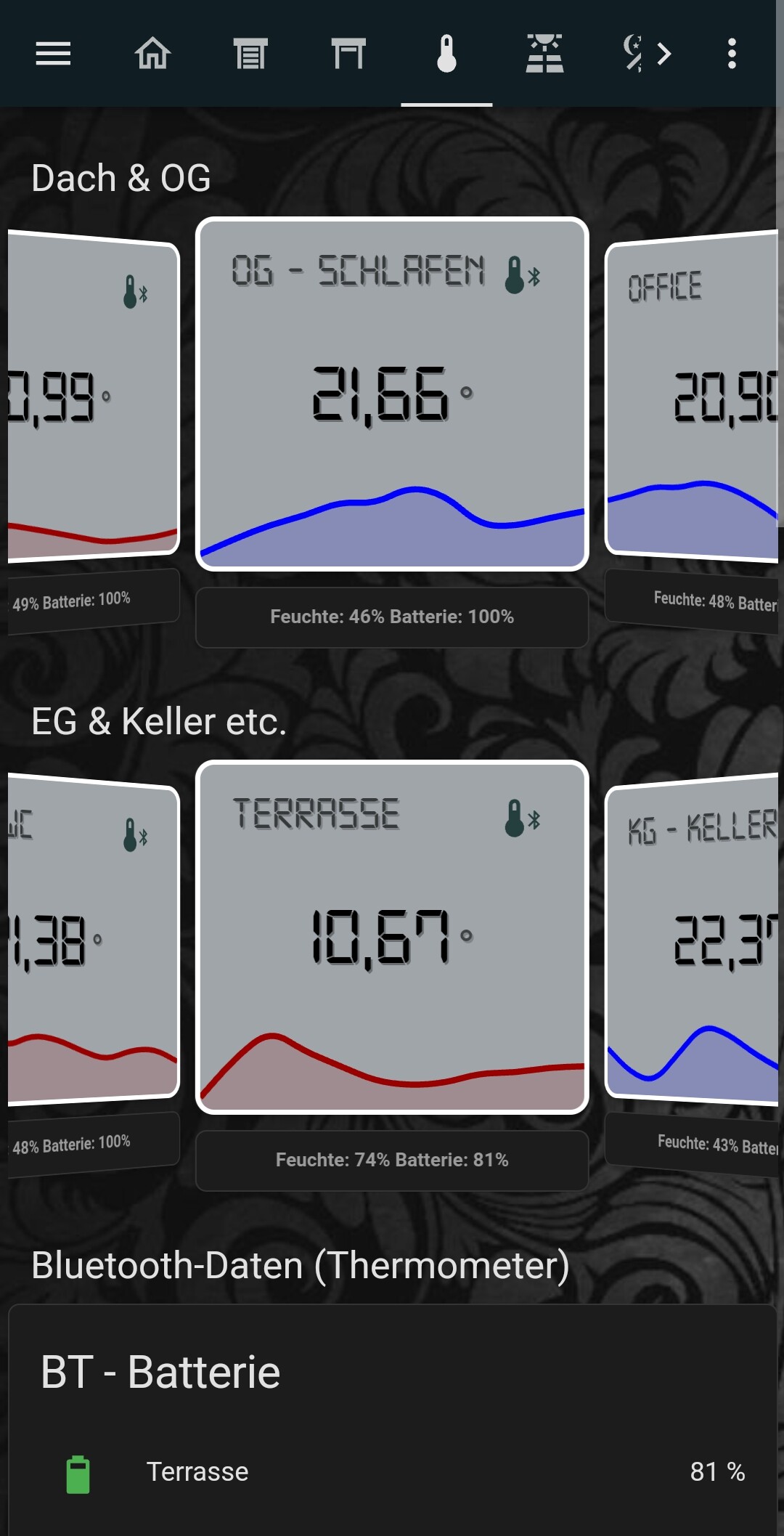

vielleicht ist auch simple-thermostat was für dich.
In die Karte kannst du andere Sensoren mit einbinden, ich habe da Temperatur und Luftfeuchtigkeit extra eingebunden.
Ich habe auch lange überlegt und wollte, dass es im Dashboard wie “in echt” :wink: aussieht. Ich habe das mit der Swipe-Card gelöst.
Ich sollte vielleicht erwähnen, dass ich alles für Handy optimiere.

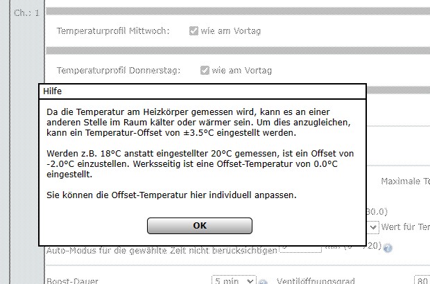

eher zu warm, oder? Ich hab die HomeMatic Heizkörperventile und ein HM Wandthermostat und hab die Temperatur in den HK-Ventilen über Korrektur so angeglichen, dass die selbe Temperatur wie die (vermutlich) richtige aus dem Wandthermostat angezeigt wird.
HM HKV
So ein statisches Offset ist aber auch nicht wirklich gut. Denn wenn die Heizung heizt, ist die Temp. am TRV meist zu warm. Wenn also dann das Offset einstellt wird, stimmt es beim heizen.
Wenn aber nicht mehr geheizt wird, weil die Temp. erreicht ist, wird die Temp. am TRV geringer … aber das Offset ist ja trotzdem einstellt.
Hi maxe,
da hast Du Recht. Da mein Focus auf der Heizperiode liegt ist mir das aber noch nie aufgefallen weswegen es für mich passt. Als Tip für andere aber eher nicht :frowning: … Versuch war’s wert :slight_smile:
Nachts merkt man es meistens, wenn nicht so stark geheizt werden soll.
