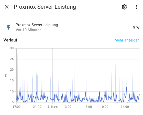

Ich habe nun doch den Wechsel zum Tiny PC vollzogen und dort Proxmox installiert. Es läuft nun eine PI Hole Instanz sowie eine Home Assistant VM.
Beides funktioniert bisher einwandfrei und der Verbrauch hält sich in Grenzen.
Der Raspi liegt nun in der Schublade als HW Backup.
Nachtrag:
Ich wollte noch erwähnen, dass der Tiny nun 16 GB RAM hat, eine 256 GB SSD verbaut ist, SkyConnect angeschlossen ist und im BIOS WLAN abgeschaltet wurde. Der Prozessor ist ein i5 6400T
