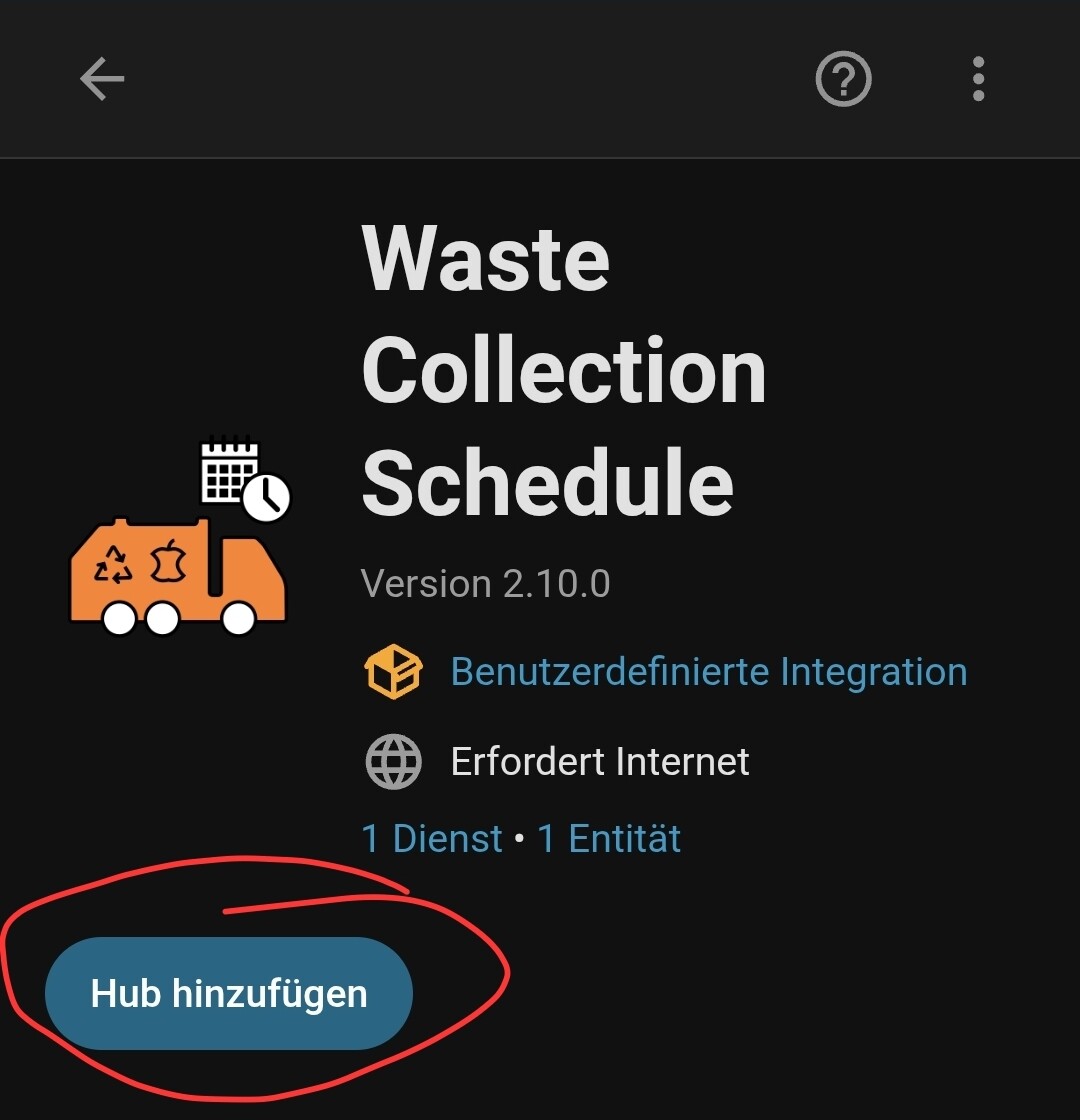

Sorry wenn ich nicht so versiert bin. Ich habe die Integration die ganze Zeit nicht unter Integrationen gefunden gehabt. Nun ist sie drin und nach ein paar “Anläufen” wird mir der nächste Abholtermin angezeigt.
Unter Entitäten werden mir die alten Entitäten für “Restmüll”, “Biomüll” etc angezeigt, die leider nicht mehr funktionieren.Hast Du dafür noch eine Idee?
