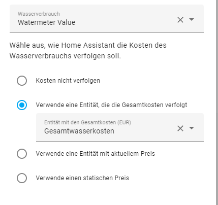

Edit: ich habe die entität jetzt mal im Energiedashboard hinzugefügt
Ich bin gespannt wie sich das verhält. Rechnet das HA jetzt automatisch auf den Verbrauch?

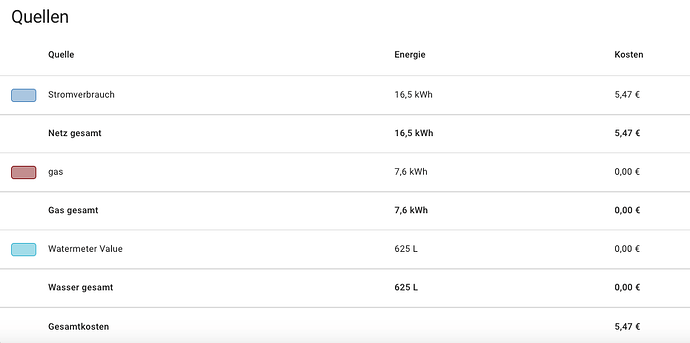

Das Energiedashboard gibt doch so nette Tagekalkulationen:
Die würde ich gern richtig gefüttert haben wollen.

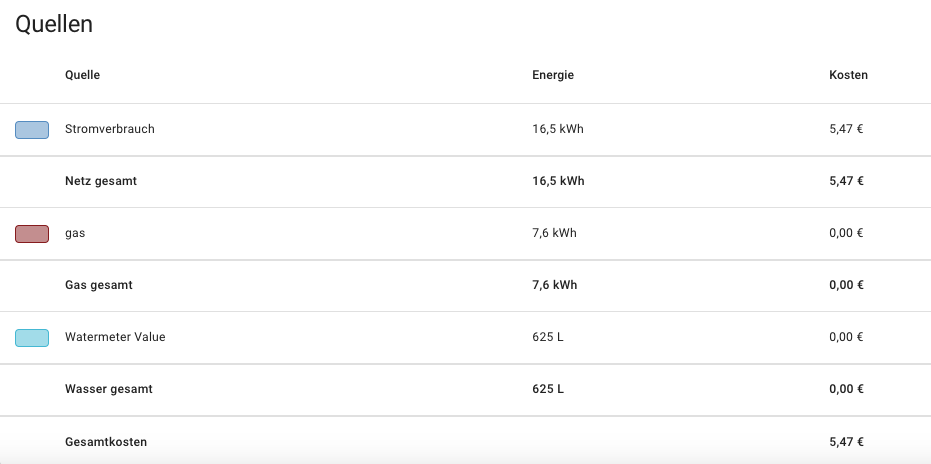

Anscheinend funktioniert das:

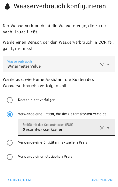

ich habe jetzt die Helfer wie oben angelegt:
1 Helfer:
Hauptwasserzähler - Gartenwasserzähler * Schmutzwasserpreis
(damit sollte ich das Wasser incl. Schmutzwasser berechnen)
2 Helfer:
Hauptwasserzähler x Frischwassepreis
(Sollte den Frischwasserpreis komplett ziehen)
3 Helfer:
Ergebnis 1. Helfer (Schmutzwasserkosten) + Ergebnis 2. Helfer (Frischwasserkosten)
(Das sollte der Gesamtpreis des Wassers sein)
Wenn ich den 3. Helfer im Energydashboard als Gesamtwasserkosten definiere, scheint “Energy” hier immer den aktuellen Preis (das Delta?) zu nehmen.
Oder habe ich einen Denkfehler?
