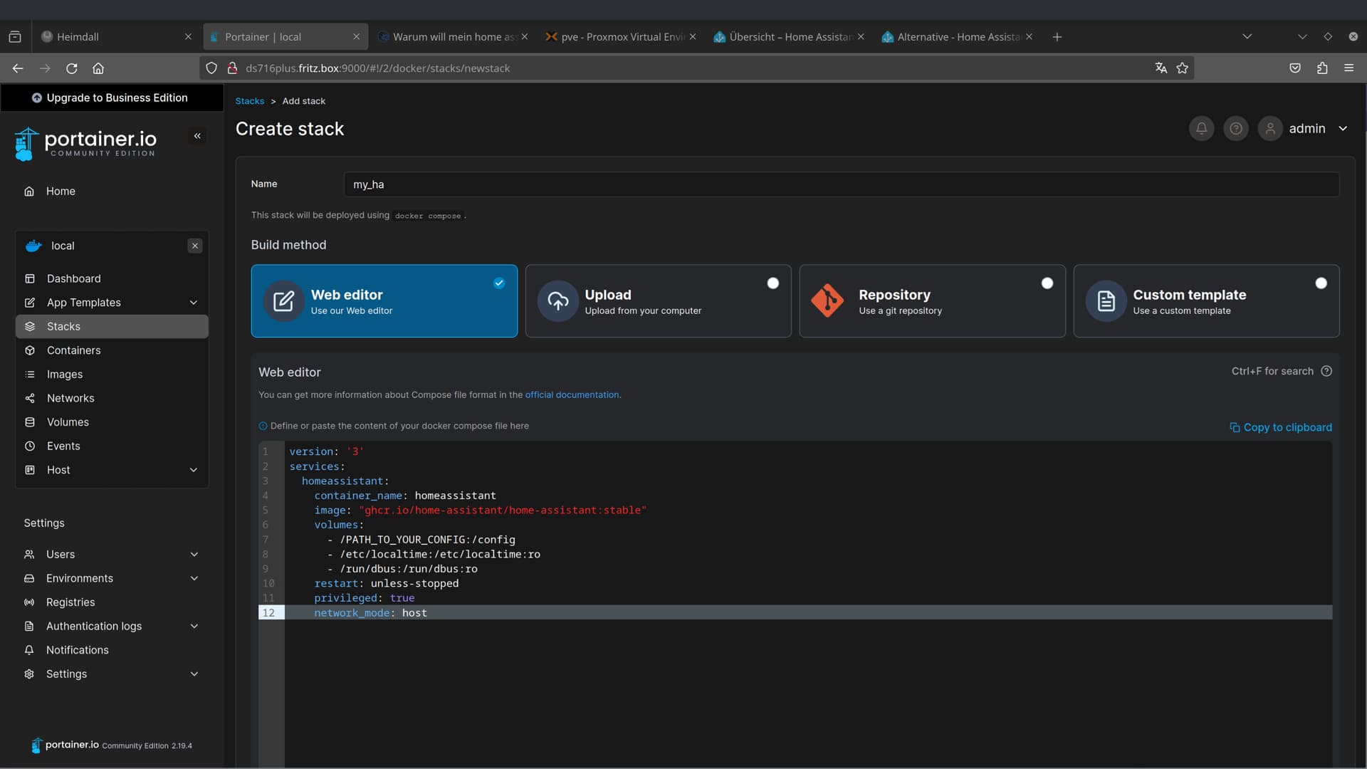

ich verstehe das Bildchen nicht, Du zeigst den Output von der Konsole des Ubuntu, wenn Du, wie Du sagst, Protainer am Laufen hast, dann würde ich erwarten, dass ich da ein Output vom Portainer sehe.
Zeig doch mal was Du für ein docker compose nutzt und wie und wo Du das eingetragen hast.
Beispiel, so sähe das bei mir aus, wenn ich in Portainer ein HA installieren würde.
Achtung nur ein Beispiel, ob das funktioniert, kann ich nicht sagen, da mein HA in einer VM unter Proxmox läuft.
P.S.: ich glaube Dein Path zum Image ist falsch, also zeig mal was Du da eingibst!
