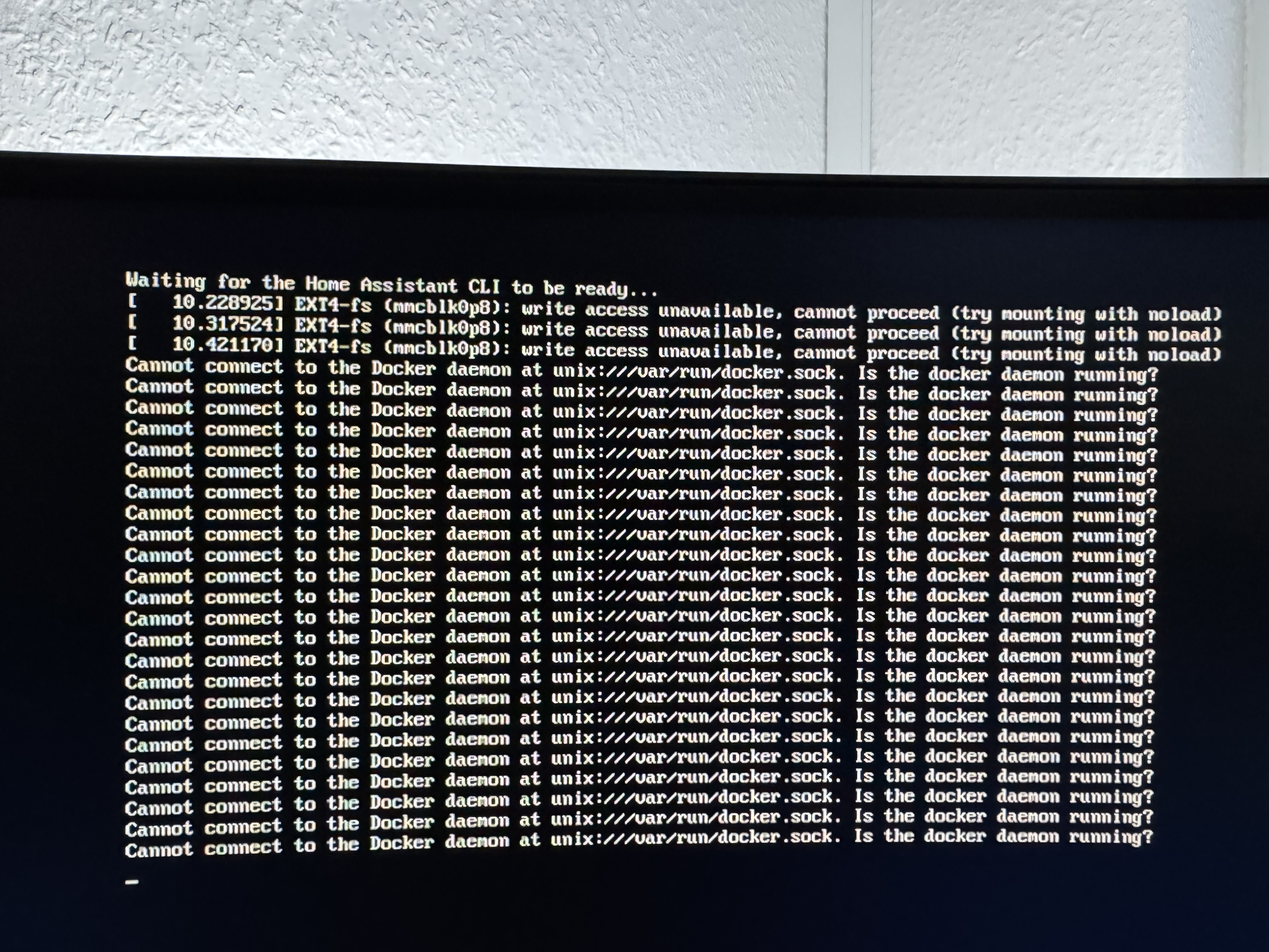

Durch einen anderen Eintrag hier habe ich gelesen das ich es mal an dem Monitor hängen sollte um zu sehen was es überhaupt noch macht.
Das hier ist das Ergebnis:
“cannot connect to the docker daemon at unix:///var/run/docker.sock.
Is the docker deamon running?”

So sieht es aus wenn ich den raspberry starte und ihn am Monitor überwache.
Das sieht so aus als wäre die SD-Karte futsch. Du kannst HA auf einer anderen Karte zum Testen neu installieren und dann ein Backup einspielen.

Keine Ahnung. SD-Karten sind nicht für Langzeitnutzung gebaut (außer ganz spezielle Modelle). Und einfach Strom weg ist immer ganz mies.
Es kann auch ein anderes Problem sein, ich würde aber einfach eine andere Karte ausprobieren.
Kann sein, dass die Datenträgerüberprüfung von Windows Fehler auswirft, aber da würde ich mich nicht darauf verlassen.
SD-Karten sind nicht für den Dauerbetrieb geeignet und werden durch Logdateien und die Datenbank sehr schnell kaputtgeschrieben….
Ich würde direkt auf eine SSD setzen und das Backup einspielen.

Auf der SDCard ist Ext4 Filesystem drauf. Du müsstest die mit einem Linux prüfen lassen - also mit “fsck” kommando.
