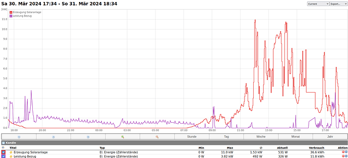

Jetzt habe ich aber schon einen Volkszähler, der mir die Werte meiner Zähler ausliest. Den habe ich inzwischen an MQTT “angeschlossen” und der produziert auch nette Werte.

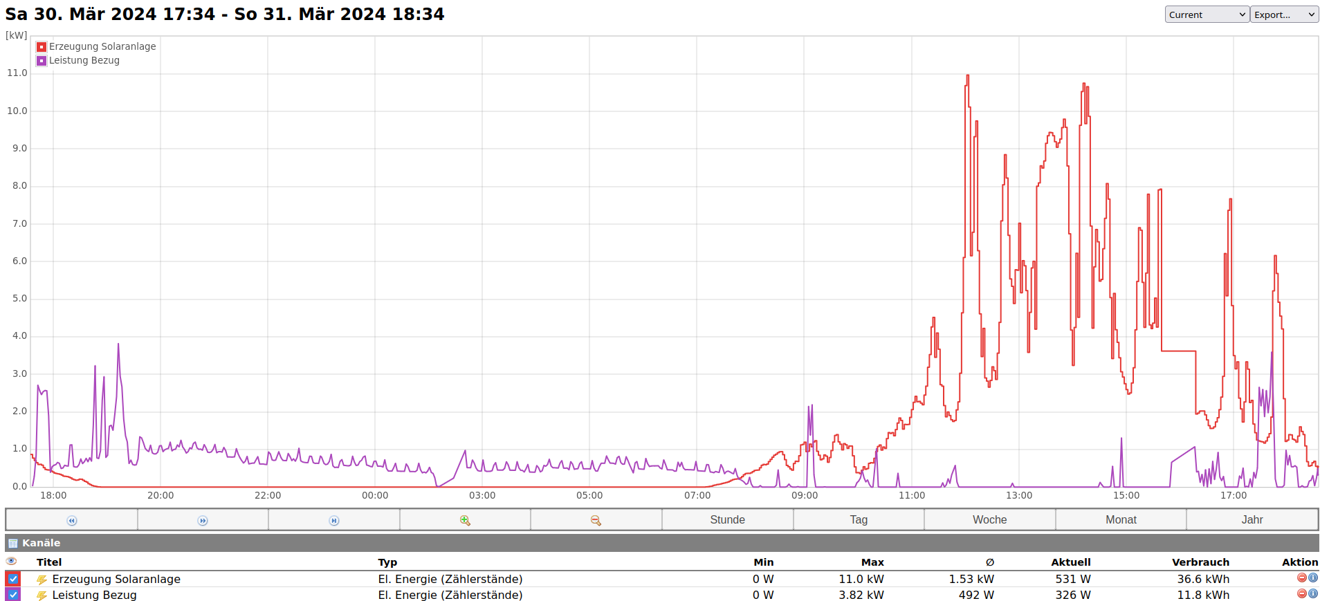

Leider bekomme ich bei den Zählerständen nicht hin, dass mir der Homeassistant sagt, wie viel Strom gerade von der Solaranlage erzeugt wird und wie viel Strom gerade vom Haus gezogen wird. Der Voklszähler zeigt mir die Werte netterweise korrekt an:
4-6 sind die Leistungen an L1, L2 und L3.
chn0 ist 1-0:1.8.0 (Stromzählerstand Bezug Eintarif)
chn1 ist 1-0:2.8.0 (Stromzählerstand Einspeisung Eintarif)
chn2 ist 1-0:16.7.0 (Leistung (Momentan))

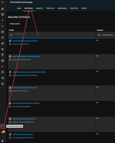

Vor dem Reboot immer “Konfiguration prüfen” drücken

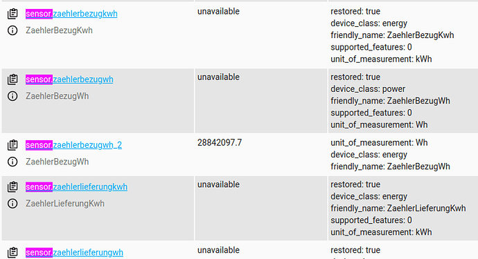

ich habe erwartet, dass die Sensor-Namen aus der config.yaml auch als Sensoren angeboten werden. Den Tip mit dem “Konfiguration Prüfen” habe ich tatsächlich beherzigt. Auch habe ich nach jeder Änderung entweder einen “Neustart” mit ausschließlich neuem Laden der yaml-Dateien gemacht - oder aber einen harten Neustart.
Leider finde ich im Homeassistant die Namen (z.B. name: “ZaehlerBezugWh”) nicht in den Sensoren.

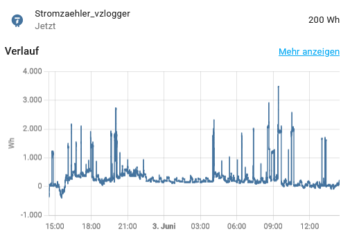

darf ich mich hier mal einklinken. Mein Problem passt zwar nicht perfekt aber im Prinzip dennoch zur Überschrift "Volkszähler - MQTT - umrechnen.
Ich hab jetzt echt schon Stunden mit Recherche verbracht, finde aber nicht raus, woran es hakt:
Ich bekomm von meinem Stromzähler mit IR-Lesekopf via MQTT vom vzlogger die Rohdaten.
