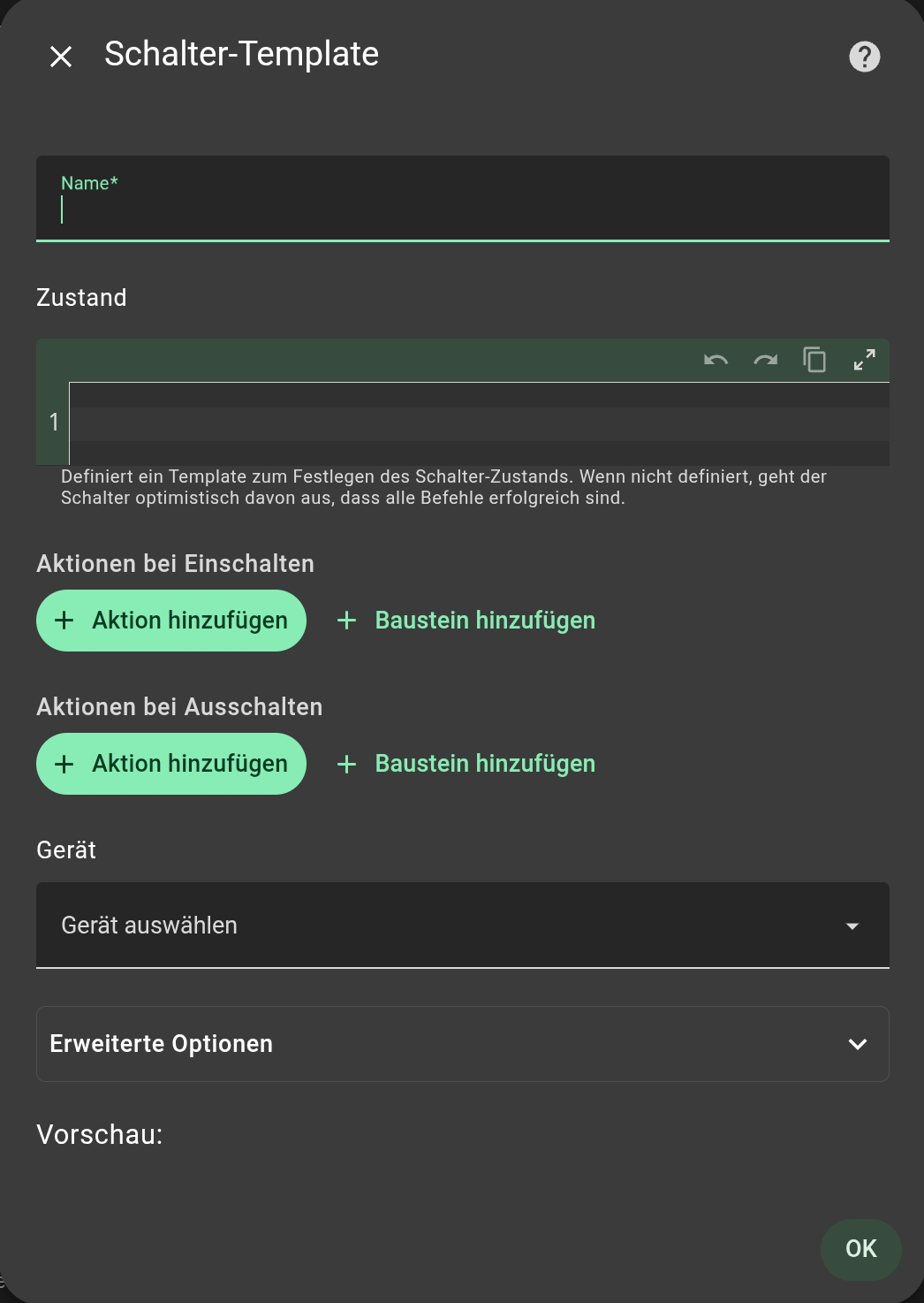

Als Alternative zur Automation möchte ich noch den Helfer Schalter-Template erwähnen.
