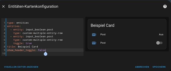

Ne steht da ist eine Automation. Heisst Einstellungen → Automatisierung & Szenen → Automatisierung erstellen (Button unten rechts) → Neue Automatisierung erstellen
Oben Rechts auf die 3 Punkte und als Yaml bearbeiten anklicken
Da gehört es rein musst nur die Entitäten auf deine anpassen.
Das mit den Hilfsschaltern mache ich auch so.
Aber was muss ich machen, damit statt des Schalters eine Lampe angezeigt wird?
Gute frage. Ich würde es mit den mal versuchen:
https://github.com/benct/lovelace-multiple-entity-row
Vieleicht hat ja jemand anderes noch eine idee damit wäre es aber an einfachsten.

Das was du da machst ist der Falsche weg. Du versuchst dich an der Card anzupassen. Mach es andersrum passe die Card auf dein wunsch an und es geht auch ohne Template.
Ich hatte oben schon auf die lovelace-multiple-entity-row Card hingewiesen. Benutze die da kannst du einstellen was was er dir anzeigen soll egal ob switch oder input_boolean.
Hier mal ein Beispiel damit du siehst was ich meine:
Und wegen den Sekunden Thema bist du auch falsch vorgegangen aber muss gestehen hab ich auch übersehen. Füge oben bei Auslöser den Wert Zustand aus und wähle da dein input_boolean.fenster_garage aus. Mehr nicht. Und stelle es wieder auf /5 oder etwas anderes nur nicht sekunden.
Dann läuft das ganze alle 5 minuten und wenn du deine fenster garage drückst wird sie manuell und direkt ausgeführt ohne jede Sekunde den Stand abzufragen :slightly_smiling_face:
Ich hatte zuvor zu viel Respekt “lovelace-multiple-entity-row Card” zu installieren, da ich kein deutsche Youtube Anleitung gefunden habe.
OR install using HACS and add this (if in YAML mode):
lovelace: resources: - url: /hacsfiles/lovelace-multiple-entity-row/multiple-entity-row.js type: module
The above configuration can be managed in the Configuration → Dashboards → Resources panel when not using YAML.
