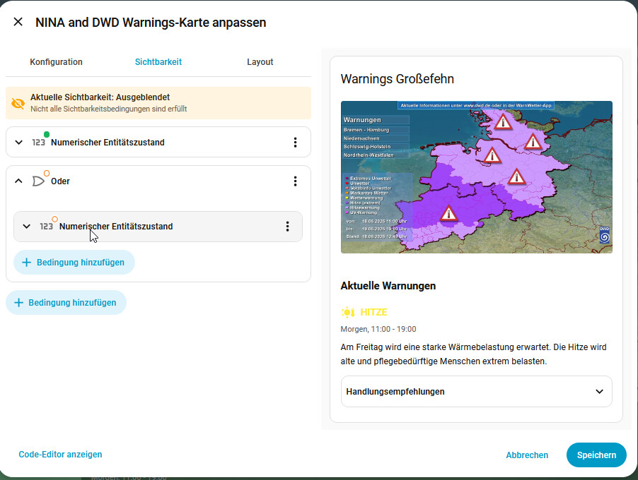

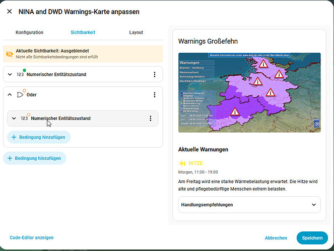

Verstehe Logik "Oder" bei DWD Warnings-Karte nicht
Ich habe für die SIchtbarkeit der Karte 2 Bedinungen.
Bedingung 1: Sichtbar ab Warnstufe 0
Bedingung 2: Sichtbar ab Vorwanstufe 0
Habe es mit “Oder” gemacht. Also wäre meine Logik doch nun, dass entweder Bedingung 1 oder 2 erfüllt sein müssen. Die Karte wird aber überhaupt nicht angezeigt :thinking:
Aktuell liegt an Warnung vor: Warnstufe 1 und Vorwarnstufe 0
Ich glaube das ist so nicht gemeint…
Nicht “AB” Stufe xy, sondern “Bei” Stufe xy wird etwas angezeigt.
Da gibt es doch nur die Optionen “ist gleich” und “ist nicht gleich”

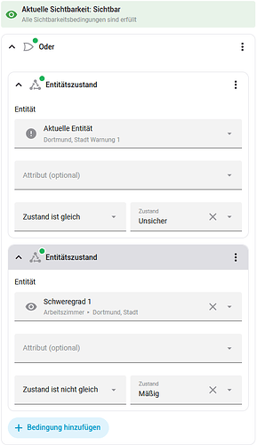

Habe das bei mir so ähnlich:
Du hast zwei Blöcke.
Dein erster Block muss in den unteren Block mit rein. Sonst greift es nicht.
Stimmt, das auch…
Und du verwendest “Nummerischer zustand”. Ist das überhaupt wirklich eine Zahl in dem Sensor?
Versuch mal Entitätszustand?
Ahhh :smiley: so gehts. Danke :slightly_smiling_face:
Jo, geht mit Zahl :slight_smile:

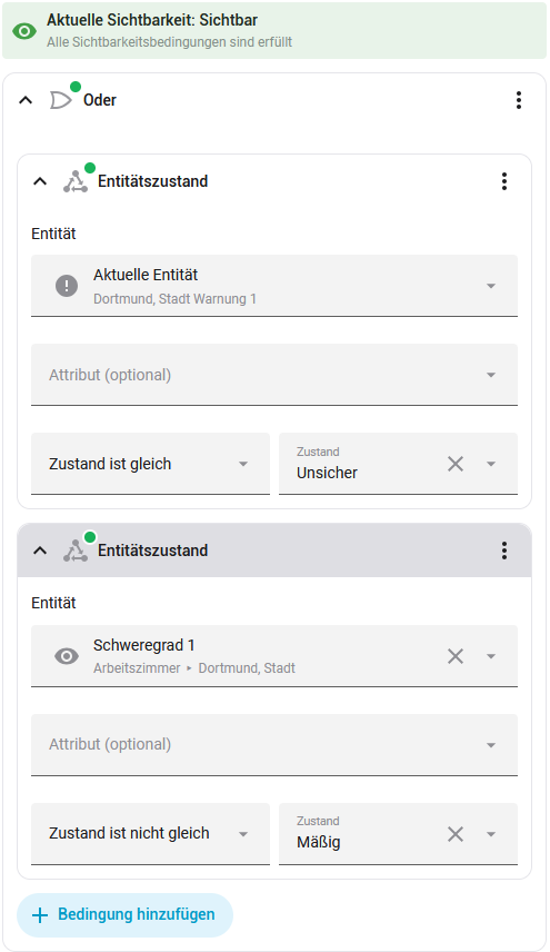

Bei mir funktioniert es nur mit dem Entitätszustand (Zustand ist gleich “unsicher”).

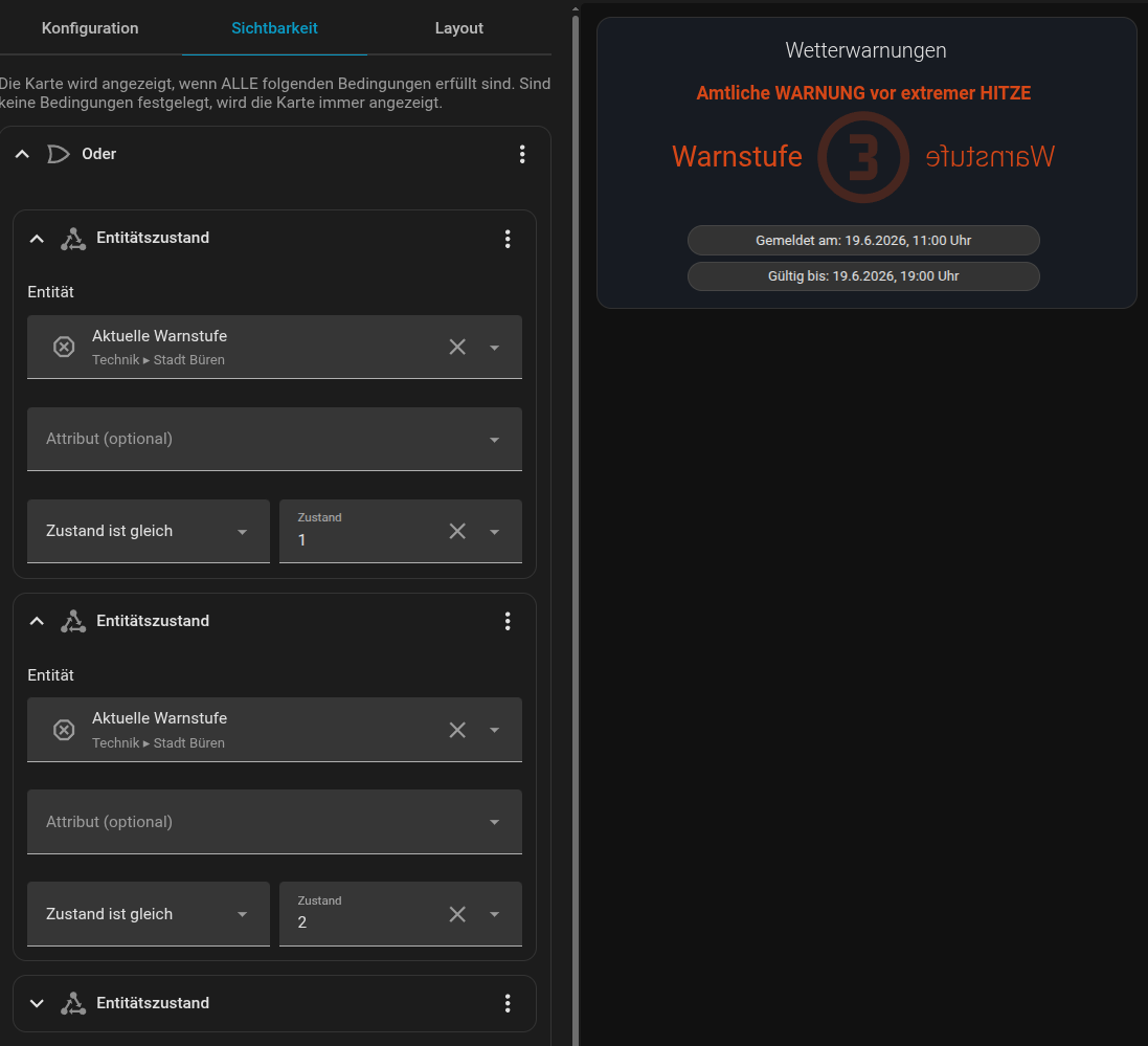

Man muss bei der Sichtbar keit erst “Oder” und darunter die beiden Bedingungen erstellen:
