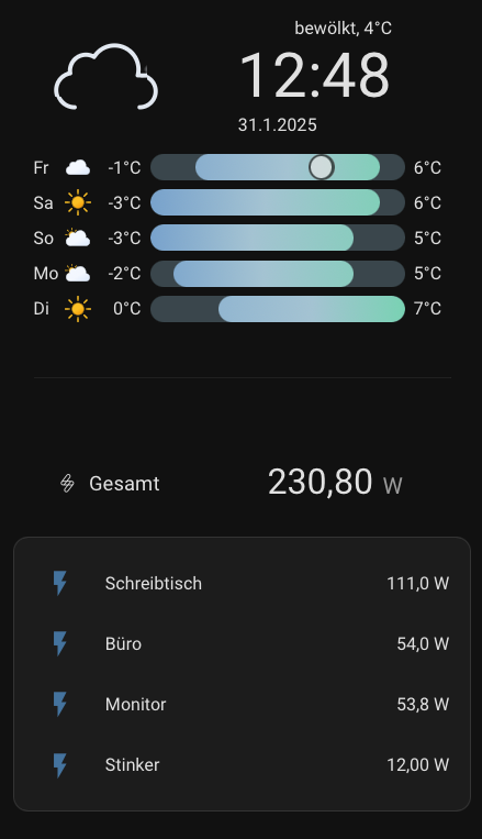

Mein jetziges Problem ist diese Karte
type: custom:auto-entities
card:
  type: entities
filter:
  include:
    - entity_id: sensor.*stromi*
      state: ">0"
      options: {}
  exclude: []
sort:
  method: state
  reverse: true
  numeric: true
Ich möchte mit diesem Code den Hintergrund entfernen.
card_mod:
    style: |
      ha-card {
        background-color: transparent;
        box-shadow: none;
        margin-top: -20px;
        border: none;
Egal an welcher stelle ich den Code einsetze, es geht nicht.
So sieht das aus
Danke euch für die Hilfe
Andreas
