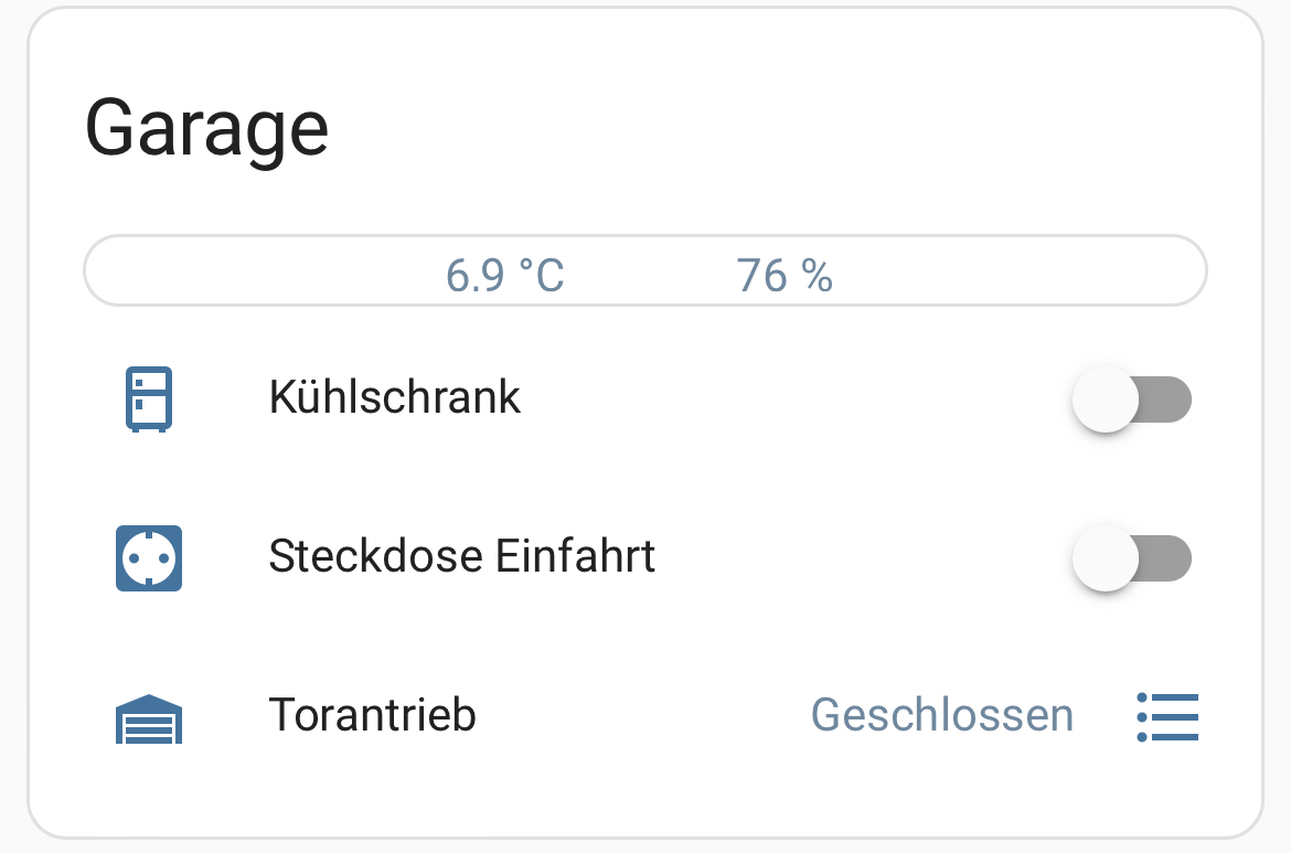

Hi Leute,
ich habe hier eine so gewachsene Karte von type: entities und benötige Hilfe um den border im Bereich der Temperatur/Luftfeuchtigkeit zu entfernen.
Ich habe bereits per google versucht ein „border: none“ einzusetzen aber das funktioniert nur mit dem Rahmen von der gesamten Karte.
Hat jemand eine Idee, ich bin mit meinen bescheidenen Lovelace-Künsten am Ende

Geht nur mit GitHub - thomasloven/lovelace-card-mod: 🔹 Add CSS styles to (almost) any lovelace card, oder mit einem Theme, welches die Ränder allgemein auf 0 Pixel setzt.
Das habe ich bereits versucht innerhalb von dem horizontal-stack. Via Theme hätte ich es gerne vermeiden wollen

Hier findest du ganz viele Beispiele:
Danke dir für deine Unterstützung.
Einen Teilerfolg konnte ich mit folgenden erreichen (mit 0px).
Leider verändert das auch den äußeren Rahmen von der Karte mit.
Gibt es sowas wie “–ha-IN-card-border-width: 5px”

Kannst du das mal so testen?
card_mod:
      style: |
        ha-card ha-card {
          --ha-card-border-width: 5px;
Danke für deine Idee, leider hebelt es dann die Funktion komplett aus mit „ha-card ha-card {“.
Also --ha-card-border-width: XXpx hat dann keinen Einfluss mehr

Versuch es mal so:
Ich denke, das Problem ist, dass in der obersten entities Karte nur Entitäten erlaubt sind und keine Stapel.

Wow, super :+1: Vielen Dank für deine Bemühung, so klappt es mit dem entfernen von dem inneren Rahmen :grinning:
So verwirft es allerdings den type: custom:multiple-entity-row in der letzen Zeile. Liegt das an dem type: custom:vertical-stack-in-card?

Schieb die custom:multiple-entity-row mal in die entities-Karte rein, dann sollte es korrekt angezeigt werden.

Super geil :+1:, vielen Dank für deine Unterstützung und die Zeit die du dir genommen hast. Wieder etwas neues dazu gelernt, dass mit den “Ebenen” innerhalb eines “-type:” war mir auch noch nicht so ganz klar
