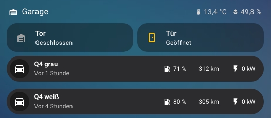

Beispiel:
Oben sind 2 Standard Kachelkarten und dann 2 Bubble Cards.
Die erste Bubble Card ist nicht formatiert und die 2. Bubble Card habe ich wie folgt angepasst:

Das passt dann z.B. für das Mushroom Template (Dark Mode) gut aber sobald ein anderes Template ausgewählt wird, passt es halt nicht mehr.
Die Frage ist also ob es eine Möglichkeit gibt die Bubble Card so zu formatieren, dass sie - egal welches Template - zu den Standard-Karten passt?

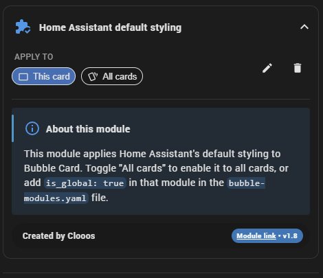

Eine Alternative könnte folgendes Bubble-card 3 Modul sein:
Du könntest folgendes Module ausprobieren:
Gruß, Lars
