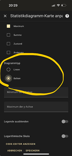

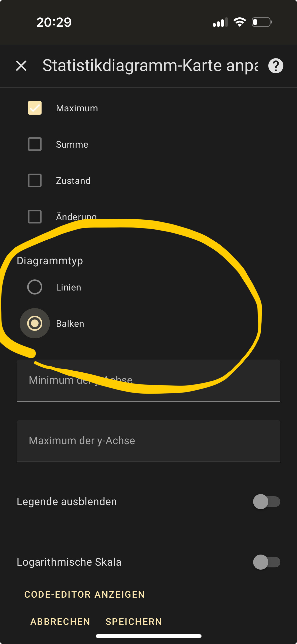

Jetzt muss ich nur noch versuchen aus der Liniengrafik eine Balkengrafik mit einem Balken pro Monat zu machen. Vermutlich ist auch das “eigentlich” ganz einfach … vorausgesetzt man weiß wie es geht …
Geht mit dem Statistikdiagramm.
Danke - check ich gleich mal.
Hier als Dankeschön ein Screenshot:

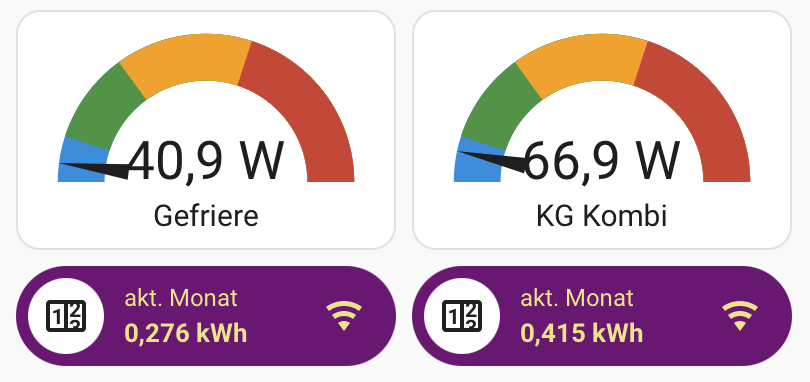

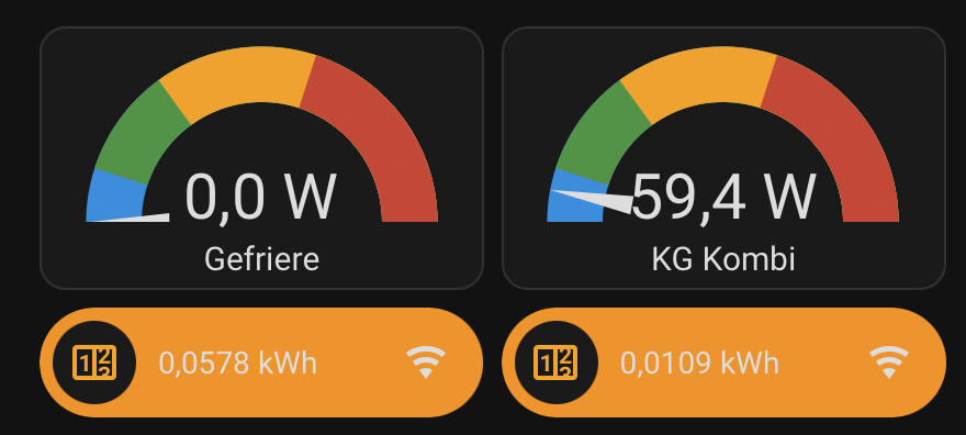

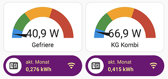

So sieht es jetzt final aus:
Und hier der Code. Die Veränderung ging mit card-mod deutlich einfacher als mit den BubbleCard-eigenen Möglichkeiten.
type: custom:bubble-card
entity: sensor.pmmg3_g_monatlich
card_type: button
button_type: state
show_name: true
show_state: true
scrolling_effect: false
button_action:
  tap_action:
    action: none
icon: mdi:counter
tap_action:
  action: more-info
sub_button:
  - entity: sensor.pmmg3_g_monatlich
    icon: mdi:wifi
    show_state: false
    tap_action:
      action: url
      url_path: http://192.168.163.116
    show_background: false
grid_options:
  columns: 6
  rows: 1
card_mod:
  style: |
    .bubble-name-container .bubble-name {
      font-size: 12px !important;
      font-weight: normal !important;
      color: khaki !important;
      opacity: 1 !important;
    .bubble-name-container .bubble-state {
      font-size: 13px !important;
      font-weight: 600 !important;
    .bubble-sub-button ha-icon {
      --bubble-main-background-color: purple !important;
