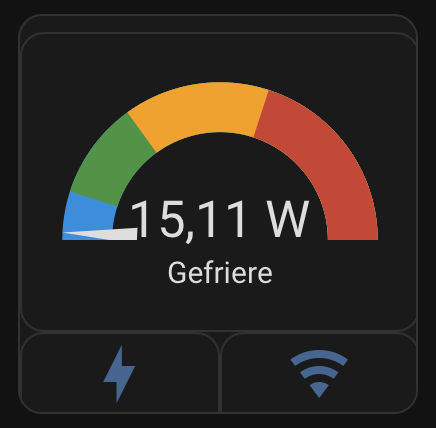

ich bin hier am verzweifeln. Erst einmal ein Bild, das sagt mehr als 1000 Worte:
Zwei Shelly PM messen den Energieverbrauch von 2 Kühlgeräten im Keller. Die Darstellung erfolgt in stinknormalen analogen Anzeigekarten. Nun möchte ich aber den Monatsverbrauch sehen und einen Button haben, mit dem ich mich auf das UI der Shelly’s schalten kann. Da gibt es jetzt zwei Ansätze:
Ansatz 1:
Ich schmuggel irgendwie die stat. Auswertung und den Button in die Anzeige-Karte hinein … aber wie?
Ansatz 2:
Ich lege einfach eine modifizierte Statistikkarte und einen Button unter die Karte mit der Analoganzeige. Der Button ist trivial – können wir ignorieren. Mit viel Mühe und Chatties Hilfe ist es mir gelungen die Statistikkarte soweit zu verändern, dass sie nur noch den Wert anzeigt und die richtige Größe hat. Das betrifft aber nur die reine Anzeige. Das Grundmaß der Karte bekomme ich nicht kleiner als 2x2 (bzw. 2x6 - keine Ahnung warum das mal so und mal so gezählt wird). Mit den Grid-Angabe kann ich die Karte problemlos vergrößern und sogar kleinere Zahlen eintragen - größer geht, bei kleineren Zahlen wird 2x2 angezeigt.
Mit den Entwicklerwerkzeugen wird mir als CSS-Element div. card.fit-rows für die Karte angezeigt. Eine Veränderung bewirkt aber quasi gar nichts.
Was mache ich falsch bzw. wie kann man das lösen – gern auch Ansatz 1 zu dem mir überhaupt nichts einfällt (es gibt ähnliche unbeantwortete Threads dazu).

@justone: soweit war ich auch schon. Aber wie bekomme ich in eine custom-card den Monatsverbrauch rein. Was ich bisher gelesen habe müsste ich den händisch erzeugen über Datenbankabfragen, was notabene extrem aufwändig ist. CSS kann ich besser.
@justone:
Nix für ungut, aber ist das bei Homeassistant immer so frustrierend?
Das ist alles nur try-and-error - stochern im Nebel - finde den Fleischbrocken in der Soße. Ich bin Generation “Handbuch lesen”. Die Doku ist unfassbar chaotisch, die Beispiele so komplex, dass man Stunden benötigt um zu finden was man sucht und zu verstehen was die da eigentlich meinen. Aber wozu einfach, wenn es auch kompliziert geht …

Jetzt liegen die beiden Anzeigen übereinander - super! Wie man sie nebeneinander legt … wie man sie einfärbt … wie man den monatlichen Verbrauch generiert …
Ich befürchte meine Lebenszeit reicht nicht aus, um diese EINE Karte zu gestalten. Templates gibt es auch nicht - oder man findet sie nicht, weil der Ersteller krude Begriffe benutzt, auf die man selbst mit nachgewiesenen Business-Englisch nicht kommt.
Ich zweifle so langsam, ob HA das richtige Tool ist für einen alten Mann wie mich ist …
Wenn du vom Standard abweichen willst und Karten haben möchtest, die es so in HA nicht gibt, dann sollte dir auch bewusst sein, dass es komplex werden kann. Anpassungen per CSS sind nicht Standard und nicht vorgesehen in HA. Nimm ein Dashboard, gestalte es mit den Hausmitteln von HA und dann geht alles ganz gut und schnell. Es sieht dann aber eben so aus, wie HA es vorgegeben hat.
Ein Handbuch für solche Spezialanpassungen wirst du auch nicht finden. Bei einem Auto steht ja auch nicht im Handbuch, wie man dieses zu einem Flugzeug umbaut.
Naja, mein Ansatz, den Statistik-Container klein zu machen war ja schon erfolgreich – bis auf die Karte an sich. Ist das so ein Problem?
Die Lösung 1 habe ich auch inzwischen gut hinbekommen – bis auf die Tatsache, dass die inneren Elemente noch den Rahmen haben, den ich partout nicht wegbekomme.
Beides Mal dasselbe: eigentlich kommt man vorwärts, und am Ende scheitert es dann an einer quasi auf den ersten Blick trivialen Eigenschaft, die so blöd implementiert wurde, dass da mit den normalen CSS-Elementen nicht beizukommen ist.

Das sieht dann so aus:
Bildschirmfoto 2025-01-16 um 23.45.59
Aber für die Darstellung des monatlichen Verbrauches gibt es keine Lösung – oder zumindest keine, die man einfach so aus dem Ärmel schütteln kann. Und sowas ist dann frustrierend. Ich sitze jetzt schon den ganzen Abend dran und bin nicht wirklich zu einem Ziel gekommen. (Na gut, ich habe was gelernt … aber ich habe schon so viel gelernt …)

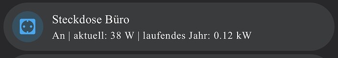

ich mach das mit den Pilz-Karten
Steckdose Aus:
Steckdose An:
Ja - und wie? Mushroom-Cards habe ich auch runtergeladen.
bin nur am Handy … kann keinen Code posten
aber schau mal hier :
