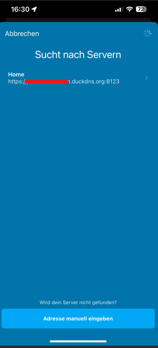

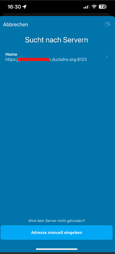

Welche einstellungen genau ? ich suche in der app nach meinem server und der wird dann nicht angezeigt. Somit habe ich keine einstellungen.
Kommst du über deine DuckDNS Adresse drauf? Weil wie ich sehe, hast du das ja jetzt doch eingebunden. Und schau mal ob du eine ip_bans.yaml hast und ob was drin steht. Falls ja, löschen
leider komme ich nicht mit der addresse da drauf .
ip_bans.yaml war und ist leer.

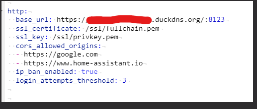

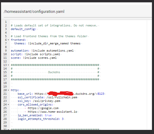

Die Einrückungen unter http sind alle 2 zu viel
http:
  base_url: https://xyz.duckdns.org/:8123
  ssl_certificate: /ssl/fullchain.pem

ist in jedem Fall falsch.
base_url finde ich in der Anleitung gar nicht. Wenn ich danach suche, bekomme ich spontan nur deprecated Einträge.
Unabhängig davon müsste es aber in jedem Fall https://xyz.duckdns.org:8123 heißen. Die Angabe ist aber auch zweifelhaft, da dies ja nicht ist, was der HA selbst sieht.
Woher kommt dieser Eintrag / diese Angabe? Die Dokumentation auf HTTP - Home Assistant kennt sie nicht…

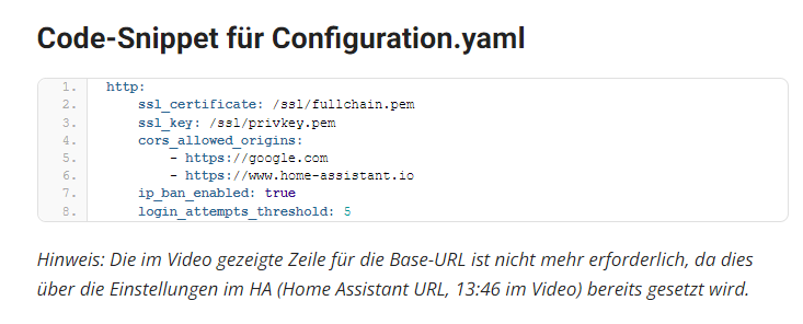

ich habe mich auf das video https://www.youtube.com/watch?v=bbPh1QBU1A8 bezogen schaumal ab min. 16:18 da sagt simon42 das auch und der code von ihm ist auch in dem video.
Richtig, aber ohne den “/” hinter .org!

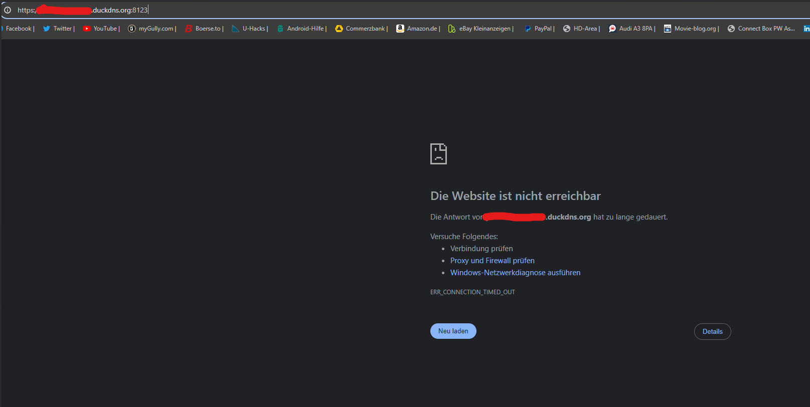

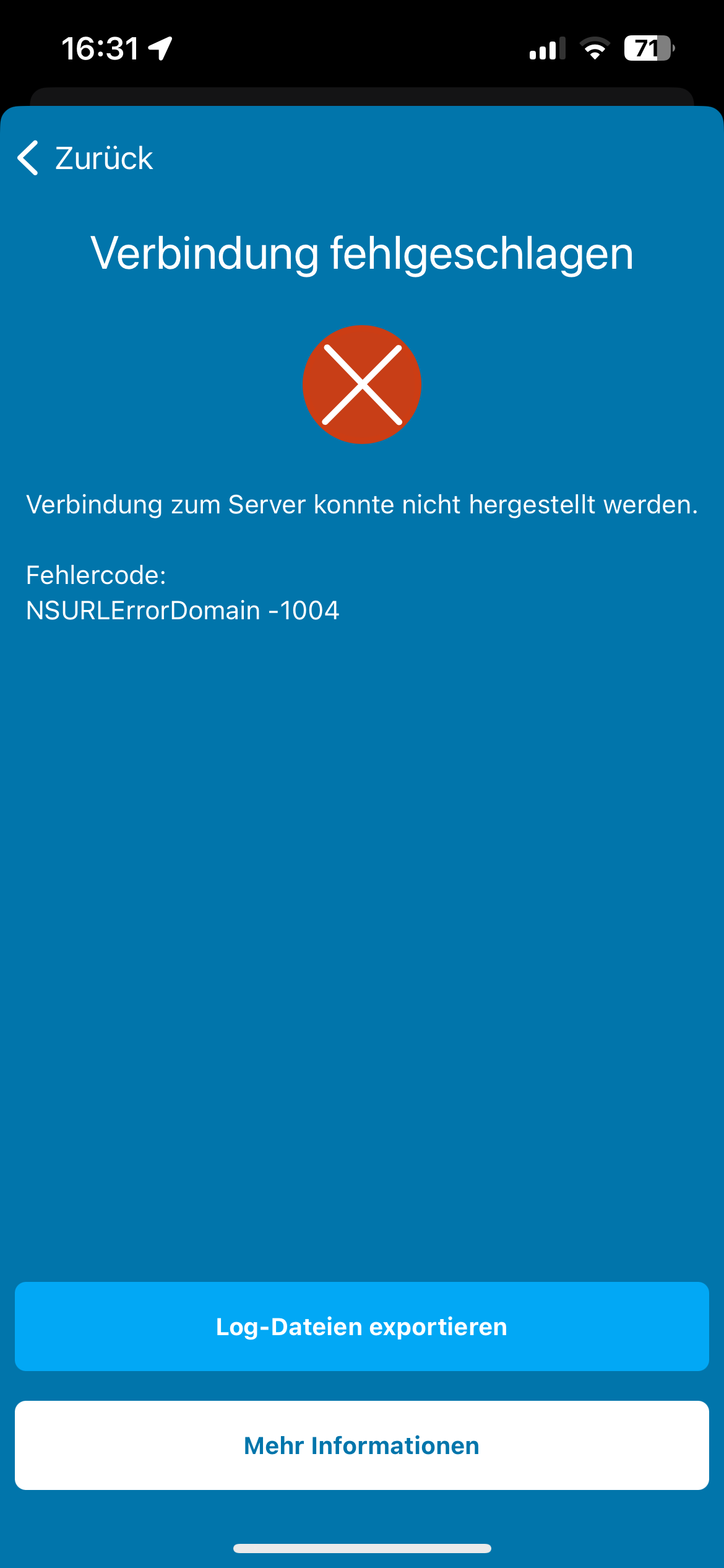

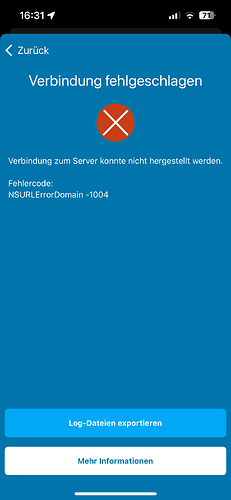

So Jetzt finde ich den Server am Handy auch wieder. Leider kommt dann ein Fehler
Port in der Fritzbox weitergeleitet?
Ruf mal nur https://deineAdresse.duckdns.org auf. Du wirst ja von Port 443 extern auf 8123 intern weiterleiten, richtig?
Gibt es die korrekte Portweiterleitung? Hast Du es mal extern ohne Port aufgerufen?

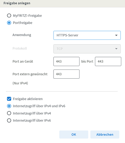

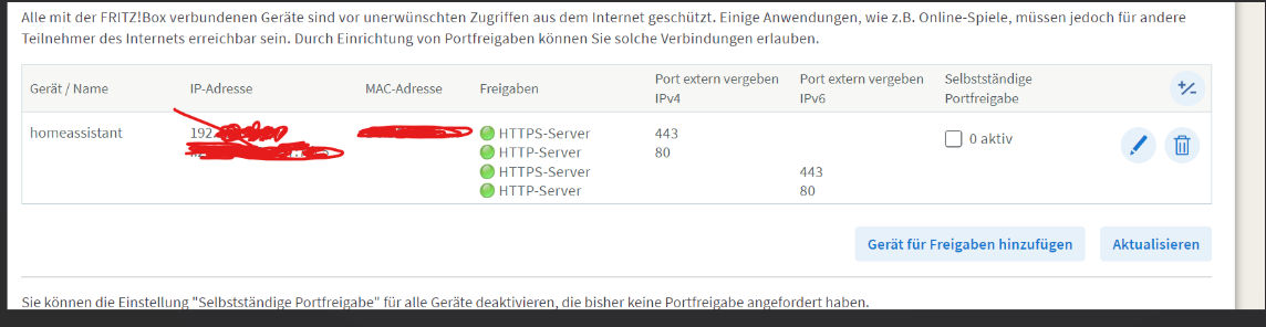

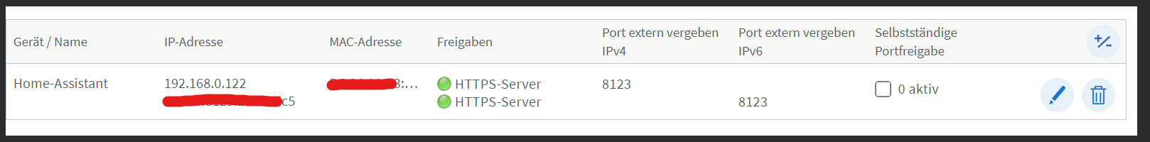

Wie sieht Deine Portweiterleitung im Router aus?

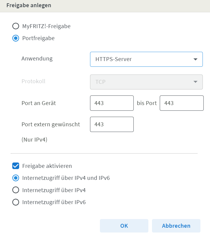

Hab die nochmal gelöscht und neu hinzugefügt genau so wie simon42 in seinem video
Ich würde extern 443 freigeben und intern auf 8123 weiterleiten.
Ansonsten schau mal mit z.B. Port Checker - Check Open Ports Online ob der Port von außen erreichbar ist.
So ist es genau falsch rum. Du hast extern 8123 auf intern 443 weitergeleitet. Du musst aber extern 443 auf intern 8123 weiterleiten :wink:
