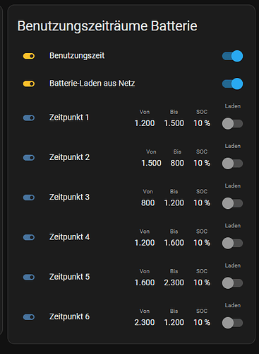

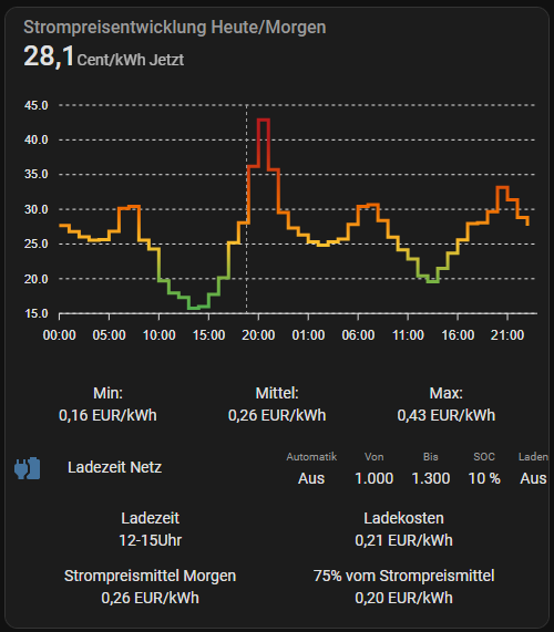

Ich will das mal versuchen etwas besser zu erklären wie bzw. was ich im Moment habe und worauf ich hinaus möchte…
Also, neben meinem Energiedashboard habe ich mir auch eine eigene Ansicht im Dashboard angelegt:
Die Daten beziehe ich zum einem aus meinem Wechselrichter über ESPHome, dann über mein Tibber Account (Gerät Tibber Pulse) welcher mir die Daten meines Zählers ausliest und auch die Kosten zur Verfügung stellt und dann noch die Integration: Forecast.Solar welche mir eine geschätzte Vorhersage meines Ertrages liefert.
Der ESP an meinem Wechselrichter macht es mir möglich mein WR-Modell auch aus der ferne her zu steuern und zwar in diesem Fall sogar insgesamt 6 “Ladezeiten” bzw. nennt sich das dort Batterienutzungszeiten bei welchem ich dem WR auch sagen kann das auch das Laden aus dem Netz möglich ist das sieht dann so bei mir aus:
Im Moment stelle ich die Ladezeit immer händisch im ersten Slot ein (Siehe Karte unter der Apex-Chart-Karte)
Wobei die Zeiteingabe dann z.B. heißt: 100=1Uhr oder 2.200=22Uhr und die SoC (State of Charge) die Prozent der Ladegrenze darstellt (wenn wie z.B. dargestellt Von 100 bis 300 100% da steht wird von 1-3Uhr Nachts bis max. 100% geladen. Ist der Schalter "Laden, was laden aus dem Netz darstellen soll, aus, so wird nur ggf. von der PV geladen und bis 10% entladen.)
Und genau diese stelle ist es genau das, welches ich automatisieren möchte.
Ich hoffe das hilft ein wenig weiter um mich zu verstehen was genau ich versuche…
Danke!
Habe gerade nochmal genau hingeschaut und in deinem code war tommorrow falsch geschrieben (tomorrow).
Habe dieses abgeändert und jetzt funktioniert das schonmal
BESTEN DANK!!!
Nur, wie bekomm ich die Zeit jetzt in meine WR-Entitäten?

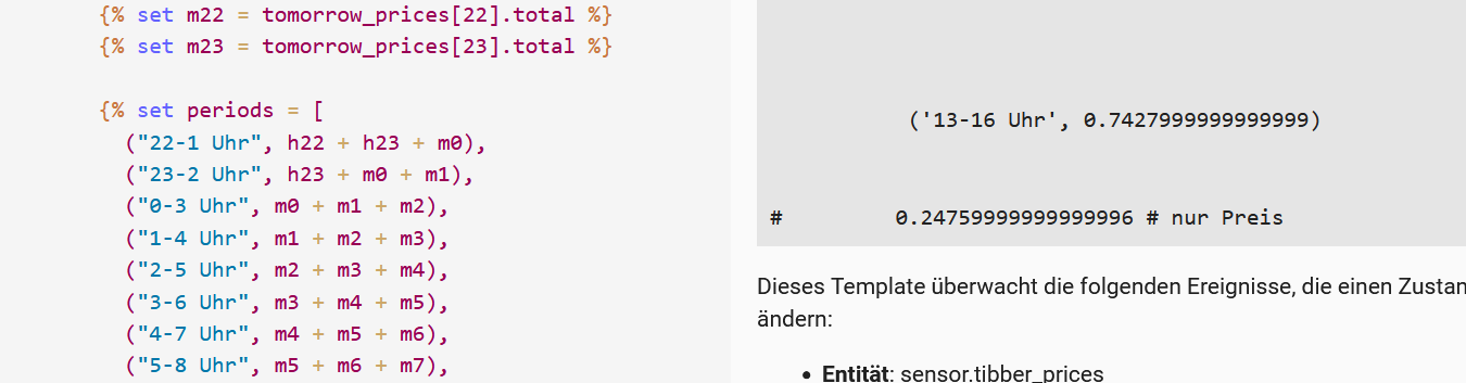

Um noch einen anderen möglichen Ansatz zu liefern: Ich hatte mir vor einiger Zeit dies hier installiert:
GitHub - mampfes/ha_epex_spot: Adds EPEX Spot data to Home Assistant.
Habe es dann aber vergessen und nicht weiter geschaut, was damit alles möglich ist. :thinking:

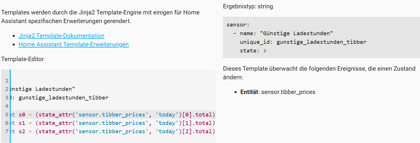

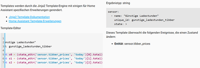

Hallo
ich hoffe, das ältere Thema nochmals beleben zu können und möchte deine Lösung für price_level adaptieren und letztlich auch anzeigen.
Aber deine Set-Befehle habe ich leider nicht verstanden, insbesondere da ich keine Ergebnisse angezeigt bekomme,
heisst deine Entität die du über Tibber abfragst auch : sensor.tibber_prices? Und sind dort auch Werte hinterlegt?
magst du den kompletten Template-Editor mal zeigen? So wie in de Screenshot kann auch kein Ergebnis erscheinen, ohne Berechnung kein Ergebnis…
So wie du es in den Entwicklerwerkzeugen eingefügt hast, kann es dir auch nichts anzeigen, da du nur den set durchführst.
Um das Ergebnis anzuzeigen, muss du dann die entsprechende variable auswählen
{{ s0 }}
{{ s1 }}
{{ s2 }}
Die eingefügte Definition von dir ist für die Template.yaml.
Das Entwicklerdashboard interessiert nur der Bereich zwischen den geschweiften Klammern.

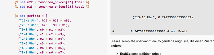

Du bildest 3 Stunden Blöcke. Oft ist es aber nur eine Stunde oder 2 Stunden. Wie ist deine Erfahrung mit den 3 Stunden?
Für das anuelle Einschalten von Waschmaschine etc ist es genau das was ich immer gesucht habe.
Eine Automation startest du dann über den Preislevel, oder?

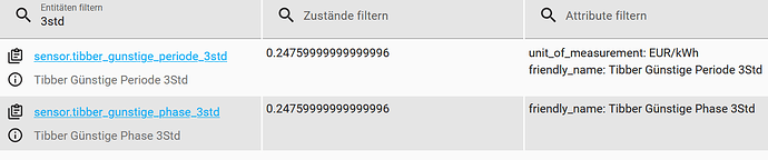

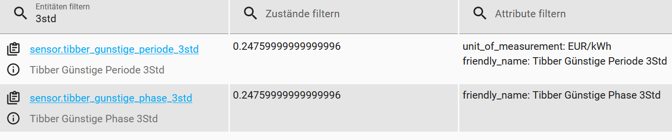

Jup, stimmt. Dazu muss ich aber jetzt ein ganz klein wenig ausholen…
Ich wollte bzw. realisiere damit eine Netzladung meines Akkusystems (mittlerweile 15kW) aus dem Netz bei “lohnenden” Stromkosten im Winter bzw. zu schwachem Ertrag der PV-Anlage.
Um meinen Speicher über meinen WR komplett aus dem Netz zu laden benötigt das System etwas weniger als 3Std.
Daher meine Wahl zu 3Stunden Blöcke. Die Berechnung kannst du aber natürlich auch mit 1,2,oder auch 5 Stunden machen (In dieser Berechnung aber immer nur aufeinander folgende Stunden)
Die Automatisierung(en) starte ich dann mit den sich daraus ergebenen Entitäten und deren Werte, richtig.
Bei mir sieht nach knapp 1Jahr das template aber auch schon anders aus, da diese Grundlage zwar gut aber leider auch in der Berechnungslogik bzw. der Datenattribute mit unter etwas Fehlerhaft.
So sieht es in meinem aktuellen template aus:

      from: "false"
      to: "true"
      for: "00:00:30"
  sensor:
    - name: "Günstige Ladekosten"
      unique_id: gunstige_ladekosten
      unit_of_measurement: "EUR/kWh"
      state: >
        {% set today_prices = state_attr('sensor.tibber_prices', 'today') %}
        {% set tomorrow_prices = state_attr('sensor.tibber_prices', 'tomorrow') %}
        {% if today_prices is not none and tomorrow_prices is not none %}
          {% set h22 = today_prices[22].total %}
          {% set h23 = today_prices[23].total %}
          {% set m0 = tomorrow_prices[0].total %}
          {% set m1 = tomorrow_prices[1].total %}
          {% set m2 = tomorrow_prices[2].total %}
          {% set m3 = tomorrow_prices[3].total %}
          {% set m4 = tomorrow_prices[4].total %}
          {% set m5 = tomorrow_prices[5].total %}
          {% set m6 = tomorrow_prices[6].total %}
          {% set m7 = tomorrow_prices[7].total %}
          {% set m8 = tomorrow_prices[8].total %}
          {% set m9 = tomorrow_prices[9].total %}
          {% set m10 = tomorrow_prices[10].total %}
          {% set m11 = tomorrow_prices[11].total %}
          {% set m12 = tomorrow_prices[12].total %}
          {% set m13 = tomorrow_prices[13].total %}
          {% set m14 = tomorrow_prices[14].total %}
          {% set m15 = tomorrow_prices[15].total %}
          {% set m16 = tomorrow_prices[16].total %}
          {% set m17 = tomorrow_prices[17].total %}
          {% set m18 = tomorrow_prices[18].total %}
          {% set m19 = tomorrow_prices[19].total %}
          {% set m20 = tomorrow_prices[20].total %}
          {% set m21 = tomorrow_prices[21].total %}
          {% set m22 = tomorrow_prices[22].total %}
          {% set m23 = tomorrow_prices[23].total %}
          {% set periods = [
            ("22-1Uhr", h22 + h23 + m0),
            ("23-2Uhr", h23 + m0 + m1),
            ("0-3Uhr", m0 + m1 + m2),
            ("1-4Uhr", m1 + m2 + m3),
            ("2-5Uhr", m2 + m3 + m4),
            ("3-6Uhr", m3 + m4 + m5),
            ("4-7Uhr", m4 + m5 + m6),
            ("5-8Uhr", m5 + m6 + m7),
            ("6-9Uhr", m6 + m7 + m8),
            ("7-10Uhr", m7 + m8 + m9),
            ("8-11Uhr", m8 + m9 + m10),
            ("9-12Uhr", m9 + m10 + m11),
            ("10-13Uhr", m10 + m11 + m12),
            ("11-14Uhr", m11 + m12 + m13),
            ("12-15Uhr", m12 + m13 + m14),
            ("13-16Uhr", m13 + m14 + m15),
            ("14-17Uhr", m14 + m15 + m16),
            ("15-18Uhr", m15 + m16 + m17),
            ("16-19Uhr", m16 + m17 + m18),
            ("17-20Uhr", m17 + m18 + m19),
            ("18-21Uhr", m18 + m19 + m20),
            ("19-22Uhr", m19 + m20 + m21),
            ("20-23Uhr", m20 + m21 + m22),
            ("21-0Uhr", m21 + m22 + m23)
          {% set min_period = periods | min(attribute=1) %}
          {% set min_value = min_period[1] / 3 %}
          {{ min_value }}
        {% else %}
          Fehler beim Abrufen der Preise.
        {% endif %}
Im Dashboard dann so:
Hut ab!
Nochmals optimiert mit Preisangaben Klasse.
Das Netz ist ja voll mit den Diskussionen bezüglich Ladeverlust bei dieser Zwangsladung des Speichers (und bei Speicher in Wechselstrom).
Bei deiner intensiven Nutzung des Speicherladens hast du da Erfahrungen gemacht bezüglich Ladeverlusten?
Darf ich auch noch fragen, wie du die Automatisierung zum Laden triggerst?
So, ja, das Thema ist jetzt nicht ganz so einfach, vor allem nicht so einfach wie es sich manche im Netz machen wollen… Das fängt als aller erstes mit den verbauten Komponenten an, geht dann über die Lade-/Entladetechnik und endet bei der Nutzung…
Ich für meinen Teil kann sagen, das ich im Moment bei einer prozentualen Verlustleistung, wenn über Sonne geladen wird, von ca. 3,5% und wenn über Netz geladen wird von ca. 6% bin. Aber wie gesagt, das ist im Moment so, wenn wir 15Jahre weiter sind sieht auch das bestimmt noch wieder anders aus!
So, zurück zum Thema HA, wie man bei mir auf der Karte sehen kann ermittele ich auch den 75% Wert des Tagesdurchschnittspreises. Ich habe für mich errechnet/festgelegt, das es sich für mich erst dann wirklich lohnen würde den Akku auch zu 100% aus dem Netz zu laden.
Die ganzen Werte werden errechnet, sobald der Strompreis für morgen vorhanden ist.
# Strompreis Morgen verfügbar #
- sensor:
  - name: "Strompreis verfügbar"
    unique_id: strompreis_verfugbar
    state: >
        {% if state_attr('sensor.tibber_prices', 'tomorrow') is defined and state_attr('sensor.tibber_prices', 'tomorrow')|length > 0 %}
            true
        {% else %}
            false
        {% endif %}
Dann lasse ich sowohl die günstigsten 3 “Ladestunden” als auch den damit verbundenen “Ladepreis pro kWh” errechnen.
Jetzt habe ich bei meinem Wechselrichter(WR) die Möglichkeit die dann errechneten Stunden als Anfangs und Endwert im WR eintragen zu lassen und auch bis wieviel Prozent aus dem Netz geladen werden soll. (Die Eintragung passiert dann in der Nacht zum nächsten Tag)
Die ermittelten Zeiten vergleiche ich in 2 Automationen (für eine Automation war der Vergleich zwischen 24Stunden zu groß) und lasse dann die Anfangs-/Endzeit im WR eintragen.
Der Sensor für den Preis funktioniert super.
Leider habe ich ein merkwürdiges HA-Verhalten festgestellt:
Ich woller einmal sehen, welches Ergebnis “{{ min_period }}” bringt. Und siehe da:
Aber leider sieht das Ergebnis über template.yaml anders aus:
