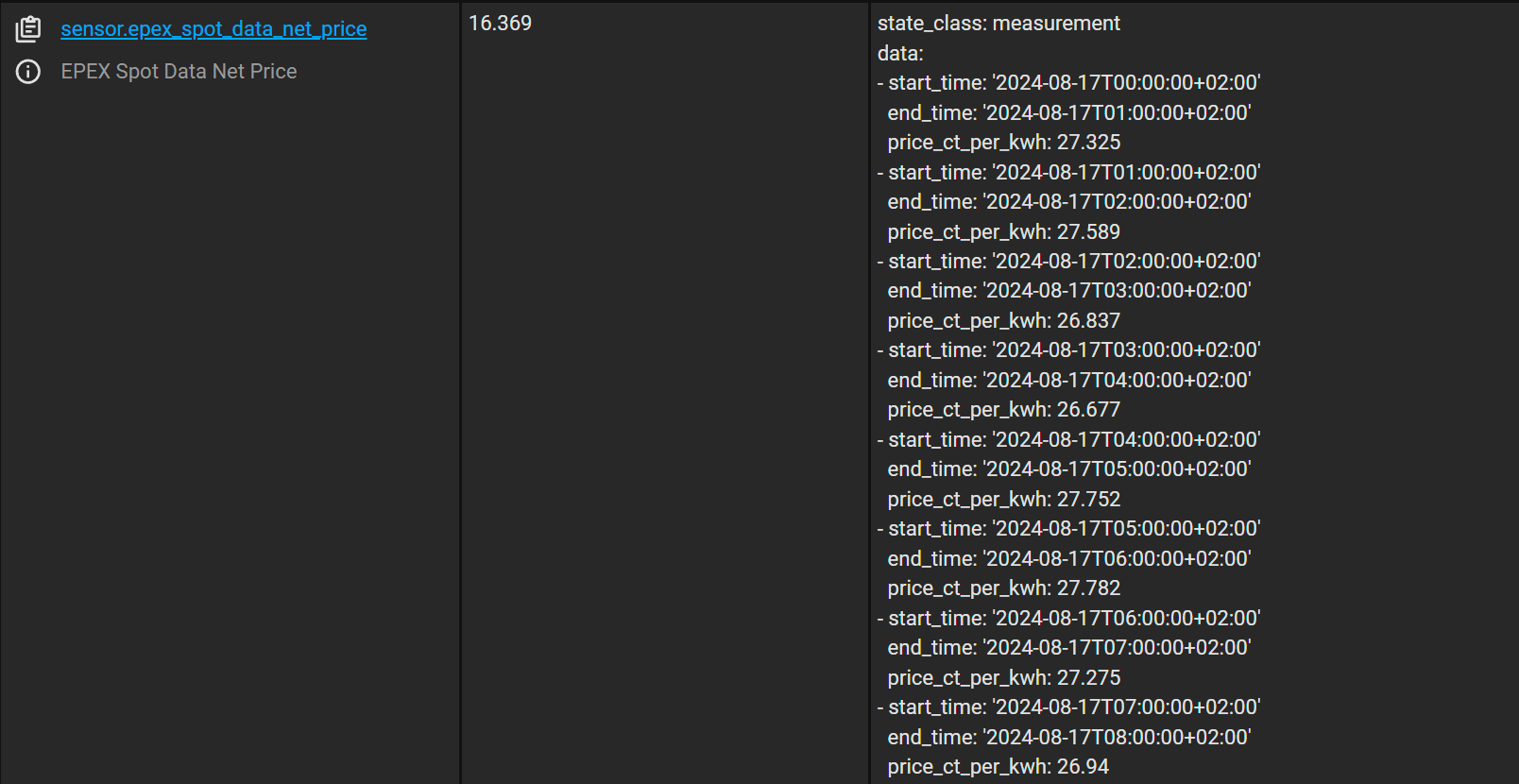

ich würde gern meinen Stromspeicher der PV-Anlage in der Nacht und am Tag ggf. aus dem Netz nachladen.
Dazu habe ich bereits eine Automatisation für 4 und 5 Uhr morgens. Das macht aber nur Sinn, wenn der dann aktuelle Strompreis mindestes 15% günstiger ist als zur Frühstückszeit.
Leider bekomme ich aber die zukünftigen Stundenpreis aus den Attributen nicht ausgelesen und habe das jetzt schon stundenlang mit Chat Gpt etc.probiert.
Aus diesensor würde ich gern Strompreise wie Preis_5h, Preis_6h, etc. aus dem Sensor " sensor.epex_spot_data_net_price" generieren:
Wie kann ich diese Template Sensoren hinbekommen?
schau doch mal hier:
“Unter-” Attribute aus einer Entität filtern und darstellen
So, wie dort beschrieben habe ich dieses gelöst
