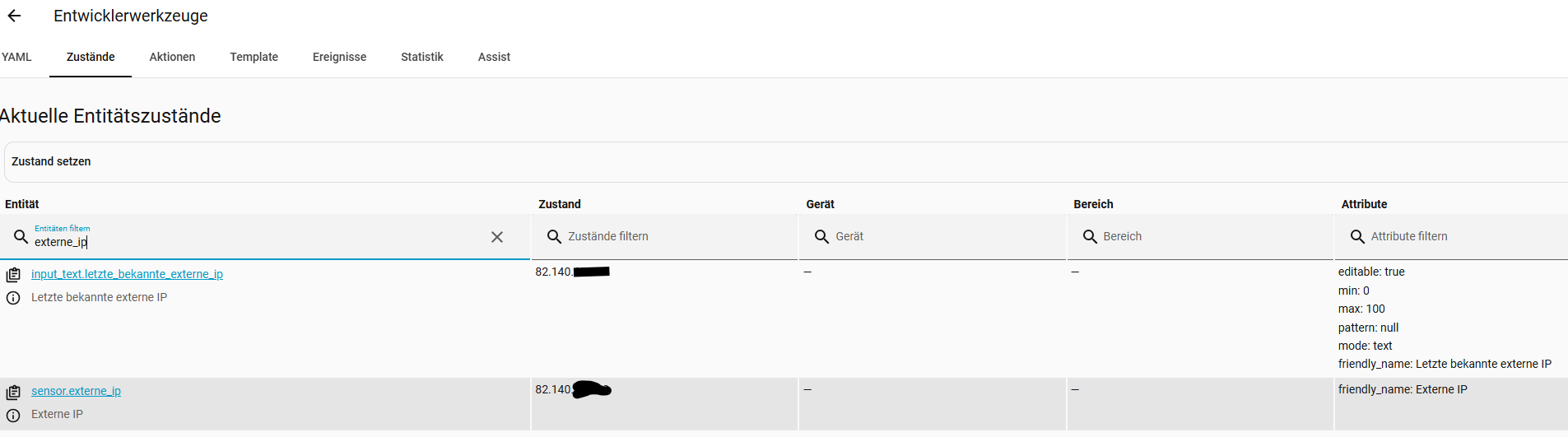

Helfer anlegen:
Einstellungen → Geräte & Dienste → Helfer → Helfer erstellen - “Text-Eingabe” → Name: Letzte bekannte externe IP
Nachdem ersellen den Wert der aktuelle Ip-Adresse eintragen
“Letzte bekannte externe IP” anklicken
Dort gibt es ein Eingabefeld, in das du direkt deine aktuelle externe IP4-Adresse eintippen und speichern kannst.
Das musst Du intial nur einmal machen. Wenn die Automation läuft wird hier automatisch die letzte bekannte IP vermerkt.
Damit hast nun die IP-Adressen (“Letzte bekannte externe IP” und “Externe IP”) zum Vergleichen in der Automation:
