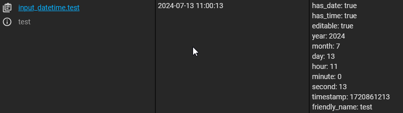

input_datetime.xyz haben schon ein timestamp als attribut:
Probiere es mal damit:
          {% set beginn = state_attr('input_datetime.beginn','timestamp')|int %}
          {% set ende = state_attr('input_datetime.ende','timestamp')|int %}
          {{ (ende - beginn) |int }}
